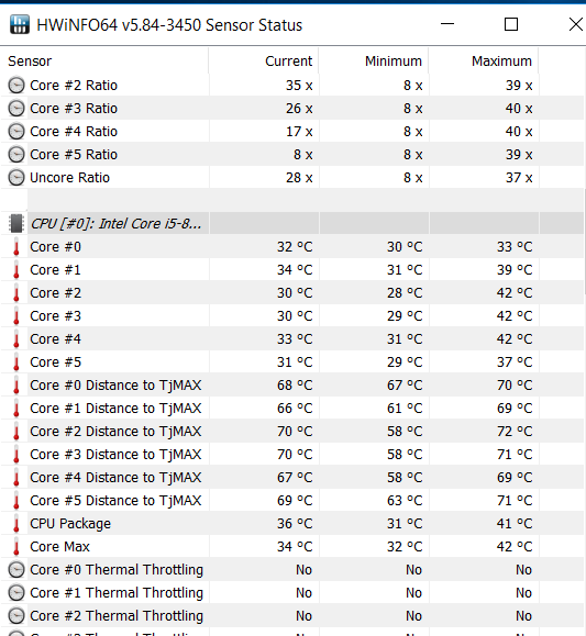

EDIT: Wird wohl doch zu warm, daher das plötzliche Ausschalten.
Das ist mein Kühler: be quiet! BK009 Pure Rock
Das ist Idle, ist das Temperaturmässig ok?

Konnte erfolgreich auf der NVMe installieren,
hierzu musste ich jedoch so ziehmlich alles bei der CPU deaktivieren was ging.
Stromsparen, ausschalten bei temperatur.
Habe mal ein neues NT bestellt, sowie Wärmeleitpaste.
Hoffe das ein ATX2.4 NT und eine neu aufgetragene WP das problem löst.
falls es noch wen interessiert ;)
Mein Verdacht hat sich bestätigt. Ursache war das Netzteil (ATX 2.2), offenbar ist es nicht mit den Stromsparsettings der CPU klar gekommen.
Habe nun ein neues bequiet 400W, eingebaut -> Alles super
