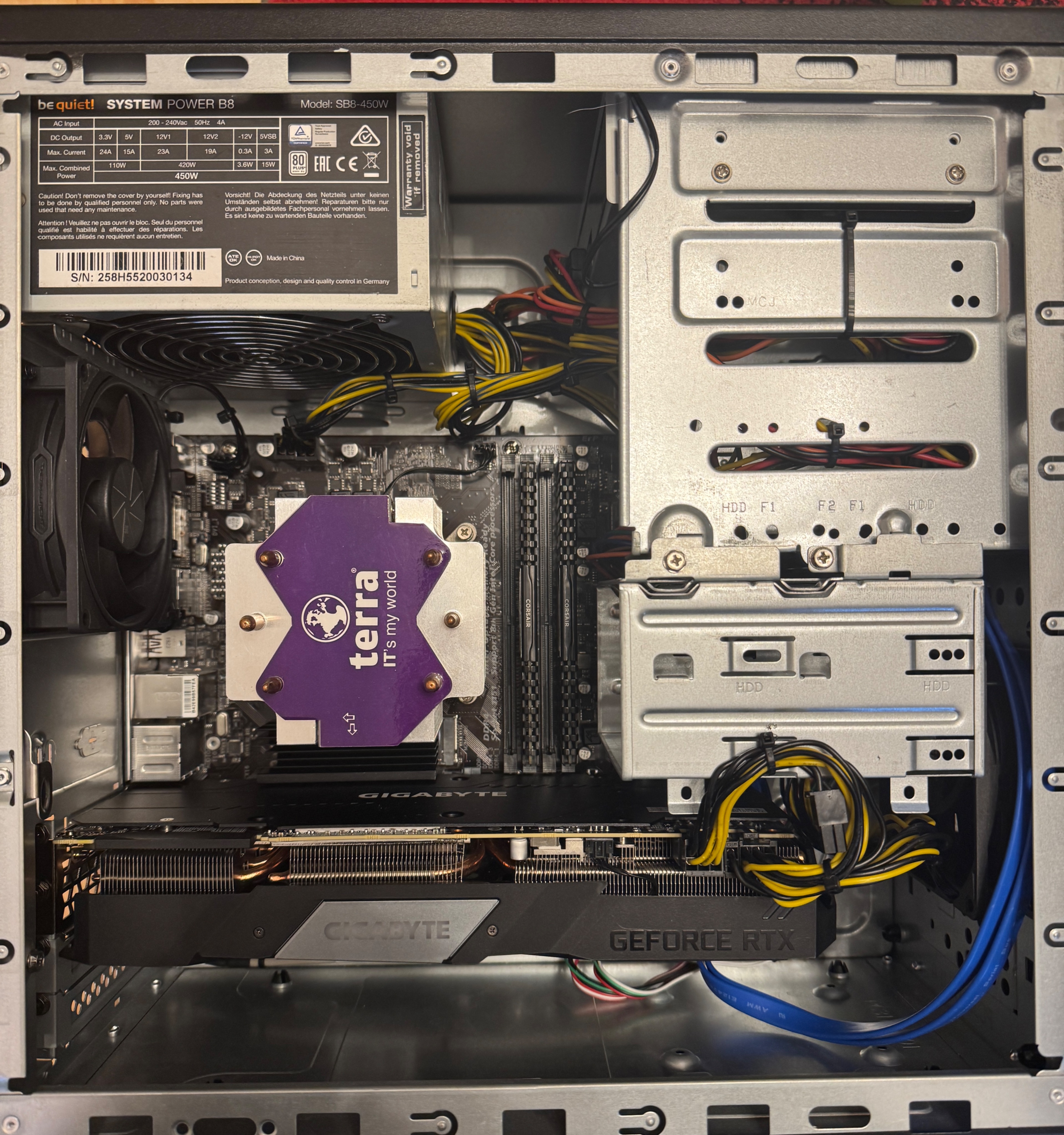

Habe vom i5-9500 auf einen i5-9600KF gewechselt (Habe den günstig bekommen)
Der 9600KF macht aber nur maximal 4,3Ghz, sollte aber 4,6Ghz machen.
Weis leider nicht ob der 9500 die maximalen 4,4Ghz geschafft hat
Frisch WLP aufgetragen, ThermalRight TF7 wobei ich mir nicht sicher bin ob ich doch lieber MX4 nehmen soll, lies sich nicht so wunderbar verteilen die TF7

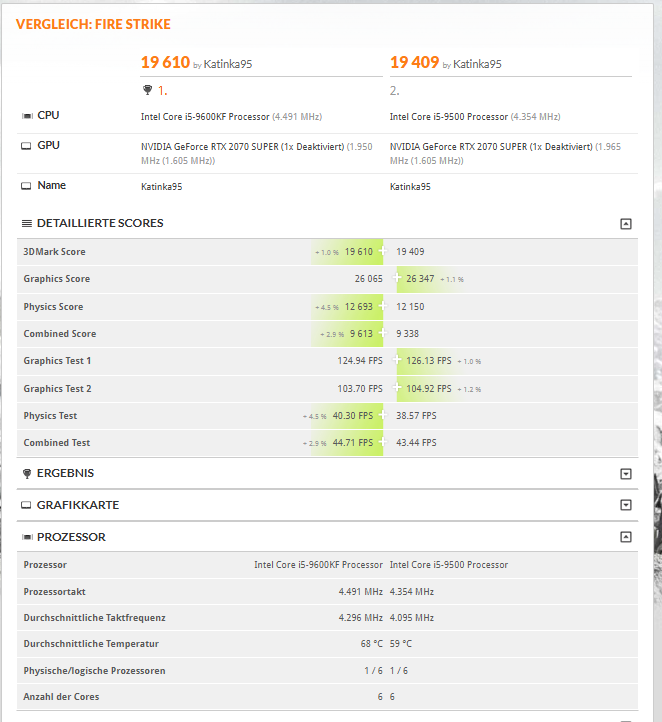

denke mal das upgrade lohnt sich wohl einfach 0
der einzige große unterschied ist die Temperatur, selbe lüfterkurve und selber lüfter, nur war auf dem 9500er mx4 und auf den 9600kf TF7
in timespy wars auch so
Prozessor​
Prozessor Intel Core i5-9600KF Processor Intel Core i5-9500 Processor
Prozessortakt 4.476 MHz 4.371 MHz
Durchschnittliche Taktfrequenz4.172 MHz 4.092 MHz
Durchschnittliche Temperatur75 °C 62 °C

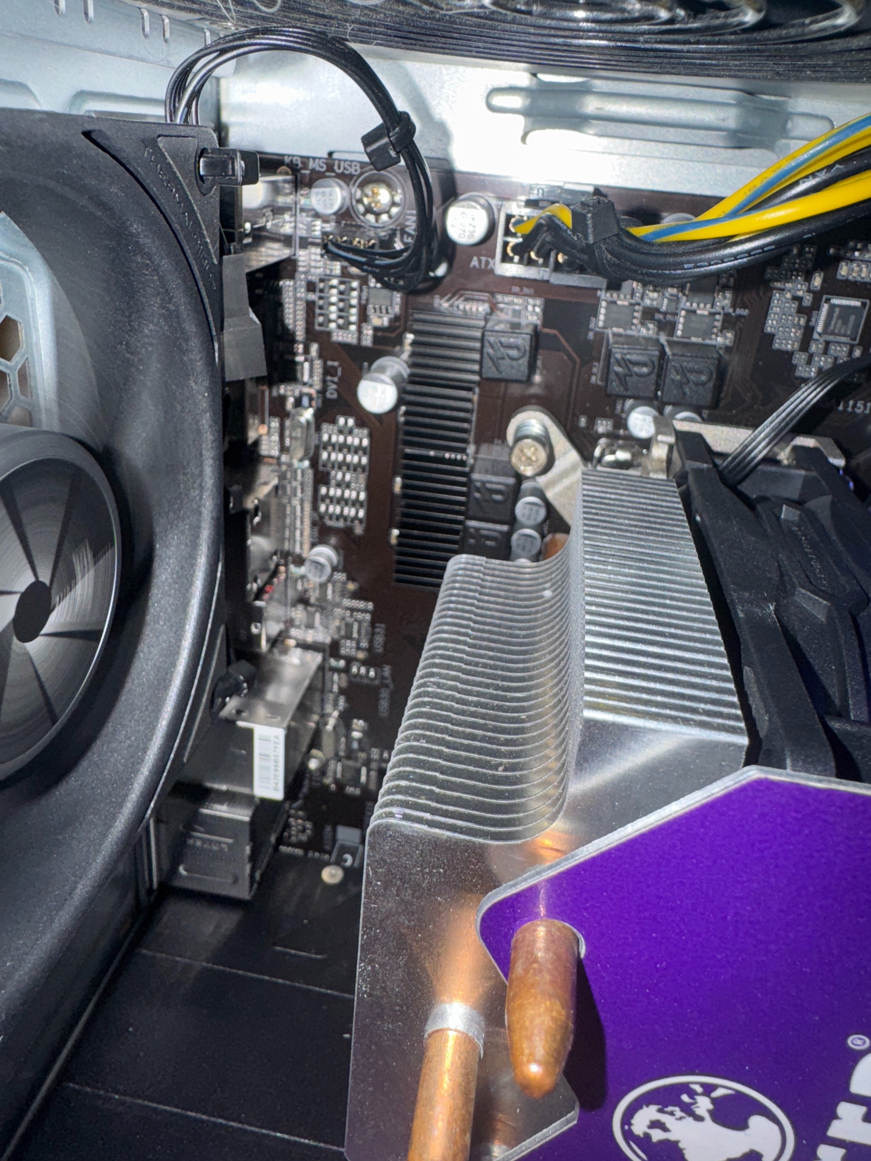

Das Board hier bekommt eventuell auch noch kleine kühlkörper auf die spawas, hab mich bisher noch nicht getraut, weil ich Angst habe das das Doppelseitige wärmeleitklebeband eventuell nicht hält und die Dinger abfallen.
Da ich bei dem Board keinen Kurzschluss riskieren möchte.

VRM sieht jetzt so aus
Reaktionen: Naru
Der Limit-Faktor mit dem Intel Core i5-9600KF wird das abgespeckte Voltage Regulator Module sein.
Wie man aus dem Link von darunter entnehmen kann, so steigt die TDP des Prozessors mitsamt Turbo Boost Technology bis auf 120 Watt an:
https://www.guru3d.com/review/intel-core-i5-9600k-processor-review/page-5/
Das ist ein großer Zuwachs im Vergleich zu den Intel Core i5-9600.
Je ineffizienter ein VRM agiert und desto wärmer es agiert, umso größer ist der Zuwachs in der TDP.
In dem obigen Test sind natürlich keine Billig-Komponenten zum Einsatz gekommen und das VRM zudem aktiv gekühlt worden, sodass im Vergleich zu der Deinigen Situation seitens des VRM mit zusätzlichen, anzuwendenden 15-20 Watt zu rechnen ist.

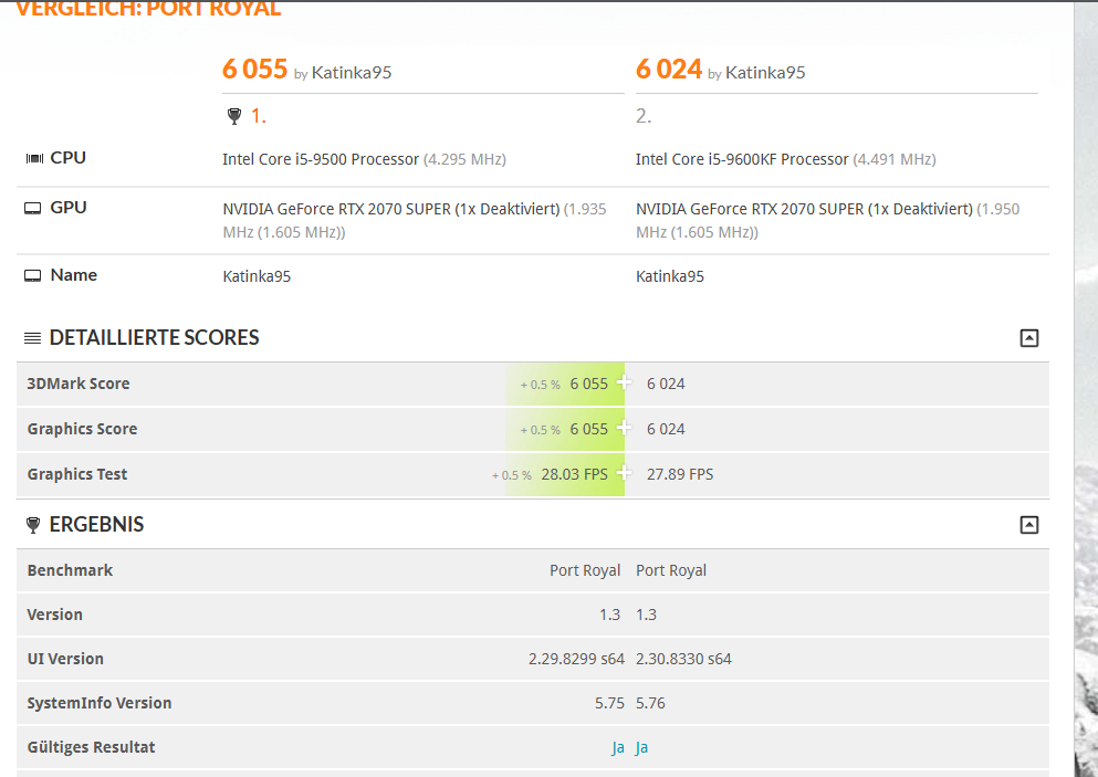

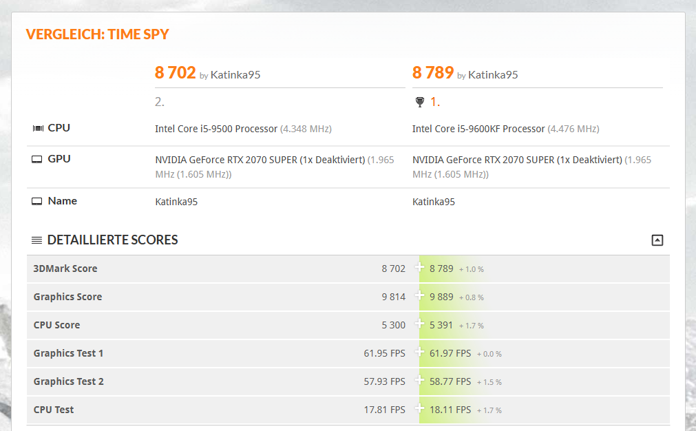

gut bei Timespy sinds
8710 punkte und beim KF warens 8789
