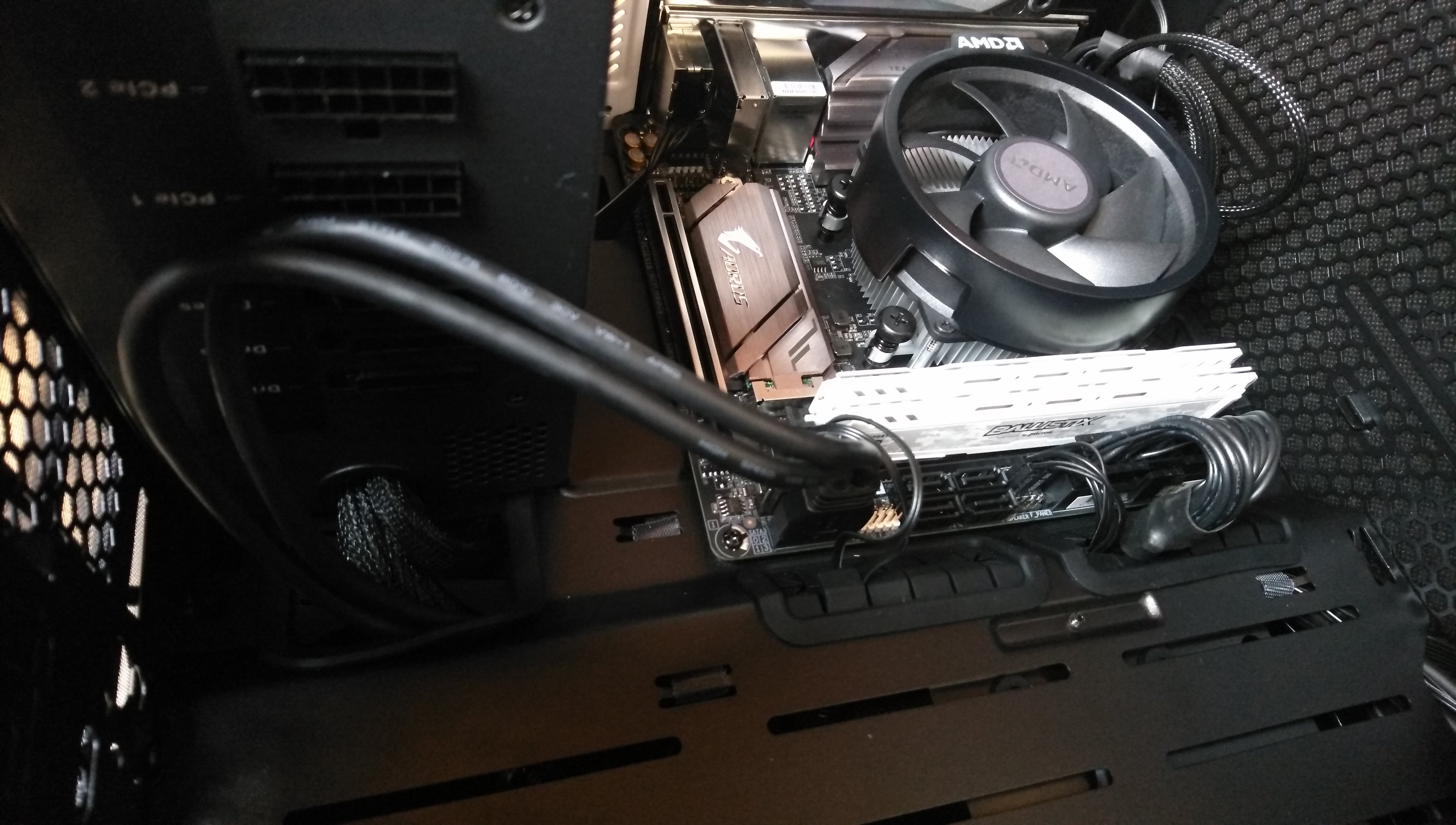

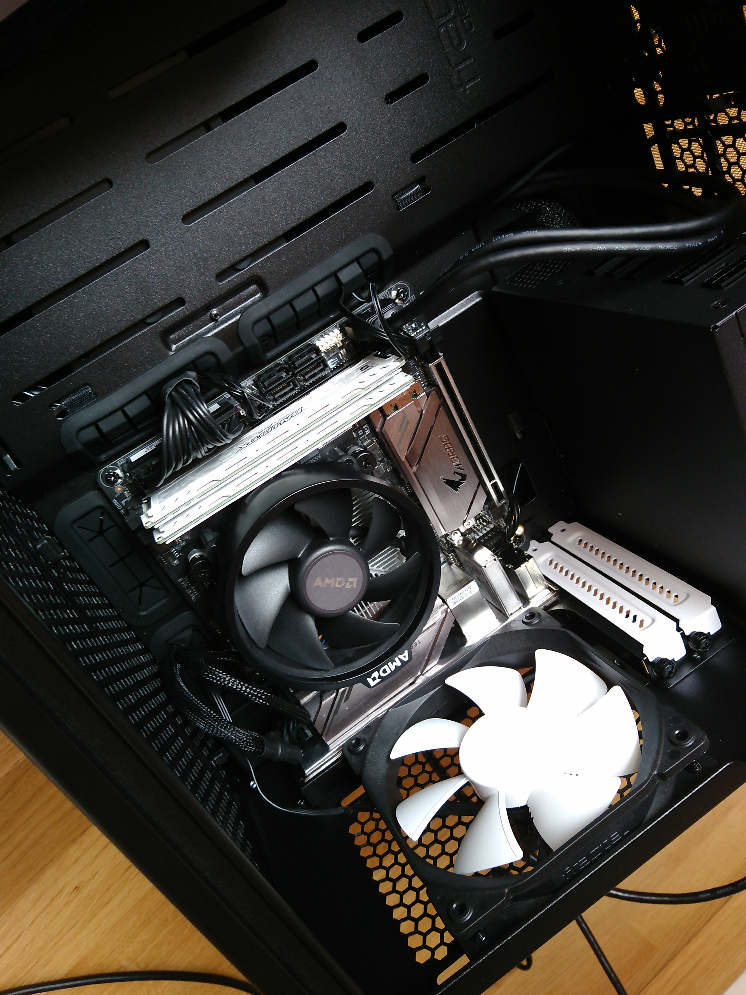

Anbei mal zwei Photos. Nicht gut im Bild sind die beiden 4Pin CPU Stromanschlüsse und der CPU Lüfter (dreht sich beim Einschalten)

Hey. thx. Ein RAM Riegel war nich komplett drinnen, obwohl der Plastikhebel eingerastet war.
