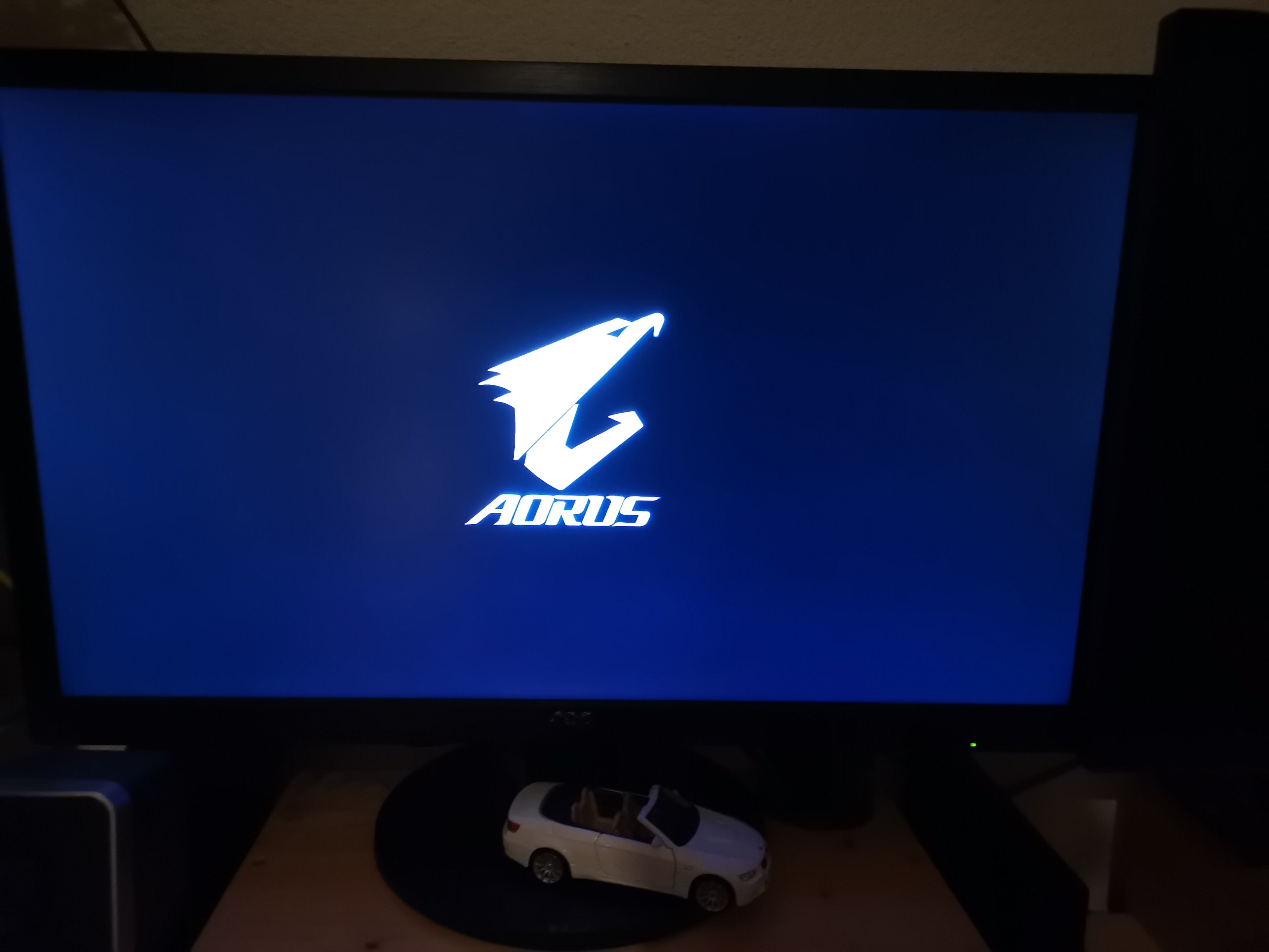

Am Donnerstag habe versucht, den Stromverbrauch bei meinem Ryzen 5 3600 zu senken, mittels was ich in einem Forum gelesen habe, nämlich den Core Volt von der CPU zu senken, 1.175V für 4.0 GHz klappte ohne Problem, jedoch 4.2 GHz mit 1.175V brachte den PC zu stürzen, seitdem komme ich nicht mehr ins BIOS, um die gemachten Einstellungen auf Default zu setzen, er läuft zwar jedoch friert alles ein, soewohl Tastatur als auch die Maus.
Mehrere Clear CMOS habe ich schon hinter mir, so wie die BIOS Batterie für mehrere Stunden herauszunehmen, Netzstecker auszuziehen für mehrere Stunden Stromlos den PC zu belassen, auch eine neue BIOS Batterie habe ich dem Mainboard verpasst, nichts hilft, um ins BIOS wie es sein sollte zu gelangen.

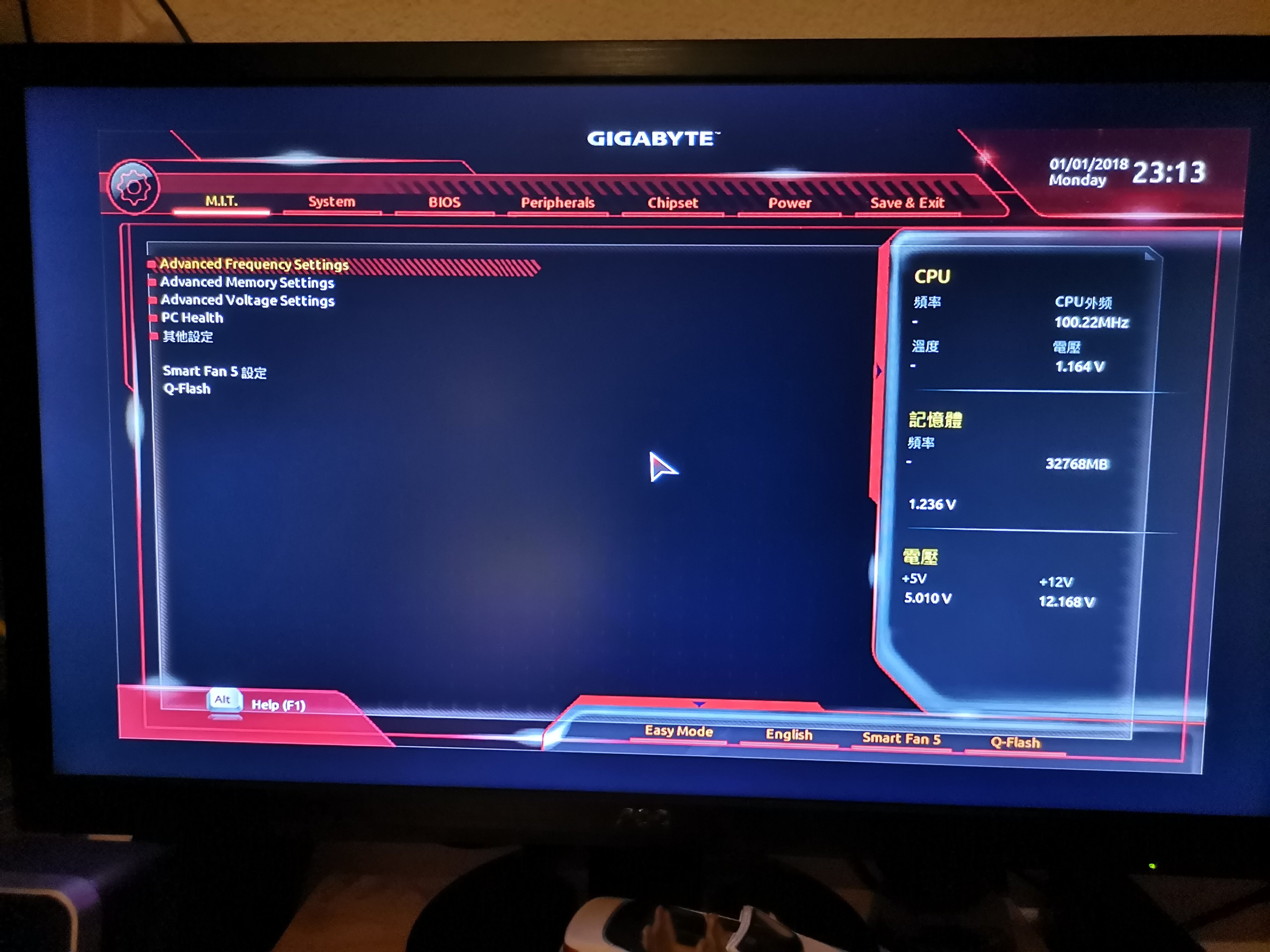

Einmal nach mehrmaligem versuch bin ich sogar ins BIOS gekommen, jedoch komisch fehlt mir auf, das alles friert und die Schriften sowohl in endlich als auch in Chinesisch sind.
Ist das BIOS somit hinüber, nur wegen dem Undervolting.

Lol wie hast denn das hinbekommen. In dem Rahmen zerschießt man sich eigentlich kein Bios, du hast übrigens noch ein zweites bios auf dem Board. Schon mal versucht auf das zu switchen?
Probiere mal andere USB Ports.
Andere cpu einbauen hilft auch, aber ich denke mal du hast keine da.
An der stelle: Warum undervoltet man einen 3600? Den Taktet man eher nach oben über den 3600x raus.

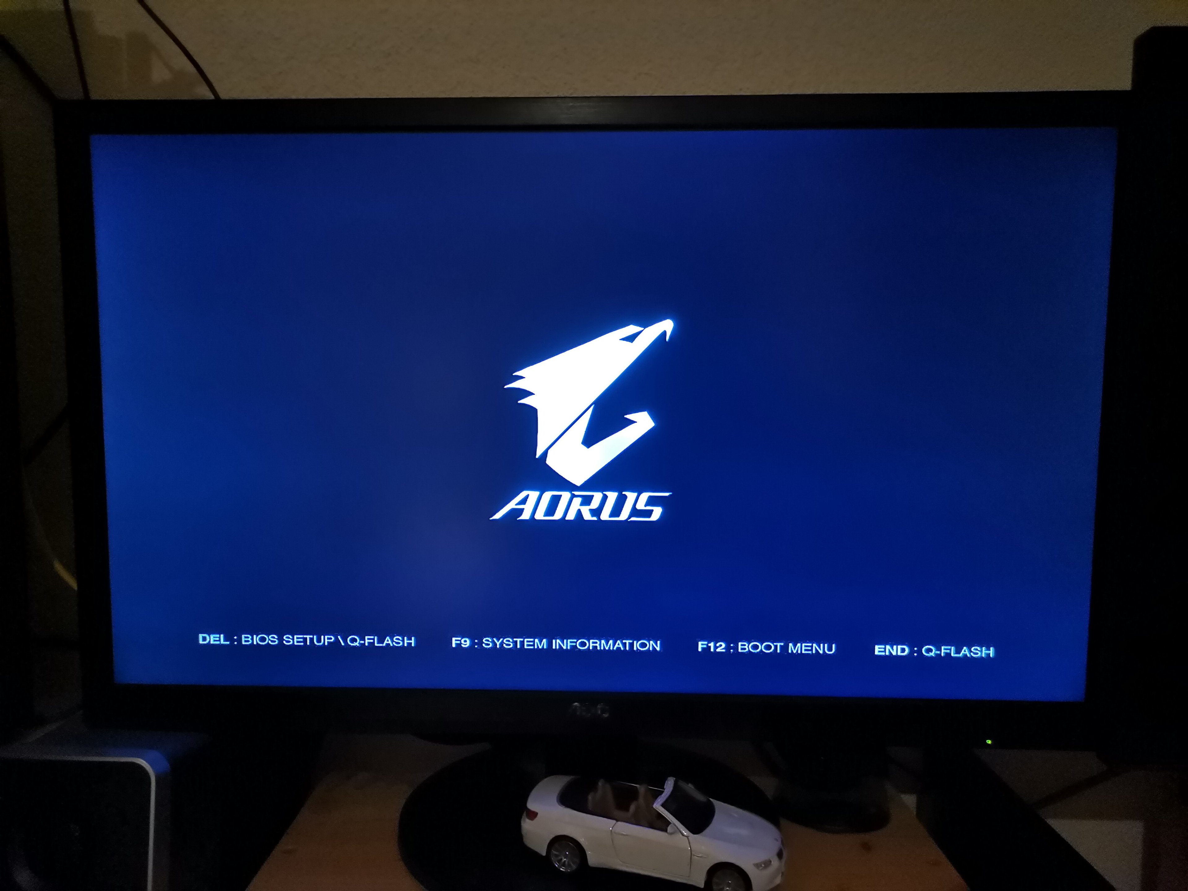

Versuche mal, ob du im ersten Screen mit "End" ins QFlash kommst.
Wenn ja, dann kannst das BIOS herunterladen (anderer PC) und auf einem USB-Stick speichern. Mit dem Stick dann per QFlash ein BIOS-Update (es geht meist auch dieselbe Version) durchführen.

Die Tastatur sowie die Maus reagieren überhaupt nicht, weder wenn ich DEL, F12 oder sonst eine Taste drücke, auch nach 20 Minuten nicht,alles friert ein, sehr komisch das Ganze.
Ich komme nicht Mal dazu über QFlash ein BIOS Update durchzuführen.

Jedoch konnte man auch mit dem R5 3600 den zweiten BIOS nicht ansprechen, die Anleitung konnte man mit dem 3600er leider zu meinem Bedauern nicht durchführen, beim Betätigen der Powertaste drehte sich nur alles und der PC wollte nicht ausgehen, sehr komisch, warum auch immer, es war ein schwerer Kampf, erst kurz vor 4 Uhr am morgen gab das Board nach und ich konnte bevor alles einfriert so das man die Tastatur und Maus nicht betätigen kann endlich ins BIOS, um alles auf Default zu setzen, jedoch war alles auf Chinesisch beschriftet, ich weiss nicht was mit diesem BIOS in der Zwischenzeit passiert ist, weil ja alles halb auf Englisch halb Chinesisch beschriftet war.
Die 5V schiene beim Netzteil hat aber leider ein wenig darunter gelitten, diese zeigt nicht mehr über 5V, sondern nur noch 4.89 bis 4.95, scheisse, vorher waren es über 5V immer.
