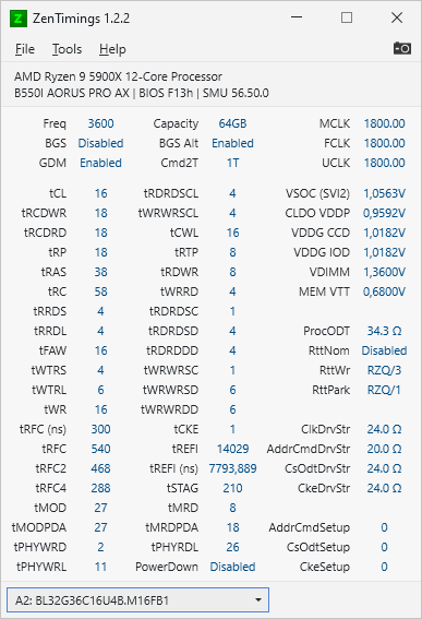

Bei meinem Gigabyte B550i (ITX) ist nun auch das neue Beta UEFI F13h installiert und bereits ein wenig mit AIDA64 getestet.

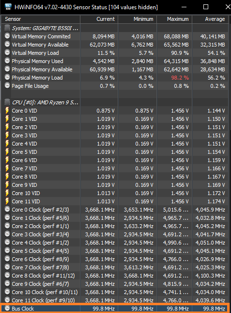

Wie bei allen vorangegangenen F13er ist Spread Spectrum anscheinend immer aktiv, egal welche Einstellungen man im UEFI vornimmt, um es zu deaktivieren (Bus-clock AUTO und SpreadSpectrum disabled oder Bus-clock manuell auf 100,00MHz) ->Folge: der bus-clock in Windows 10 ist daher immer 99,8 statt 100,00 MHz (mit vers. Tools wie Gigabyte SIV, AIDA64, HWINFO in jeweils aktueller Version ausgelesen) / alle davon abhängigen Werte sind dann auch "krumm".
Dem Gigabyte Support habe ich es schon mehrmals gemeldet/wir sind nun schon bei Version h ohne das es korrigiert wurde.
Daher: Ist das bei einem von Euch mit einem Gigabyte B550/X570er Board auch so?
Im UEFI wird noch brav bus-clock 100,xx MHz angezeigt - in Windows dann immer 99,8...
vers. UEFI der 13er und 12er Serie ausprobiert / CMOS clear / load optimized defaults im Bios / vers. bus-clock Einstellungen/mit und ohne XMP-Profil / aktuelle AMD Chipsatz Treiber installiert / mehrfacher Kontakt zum Gigabyte Support mit Screenshots der SIV App.
Wenn eine ältere F12er Version von mir geladen wird, funktioniert es wie gewünscht/wie im UEFI eingestellt = busclock 100,00MHz - die CPU und RAM und Board sind also okay / das UEFI kann es. Dafür dann aber die lästigen USB Gerätefehler/Verbindungsprobleme. Deshalb der Versuch mit der F13er...
Mit der F13h ist es zumindest noch zu keinem USB Gerätefehler gekommen, die bis F13g immer mal wieder auftraten, wenn ich vers. USB Geräte anstecke/den Bluetooth Kopfhörer verbunden habe. Nachtrag: zu früh gefreut .
Vielen Dank für Euer Schwarmwissen im voraus.

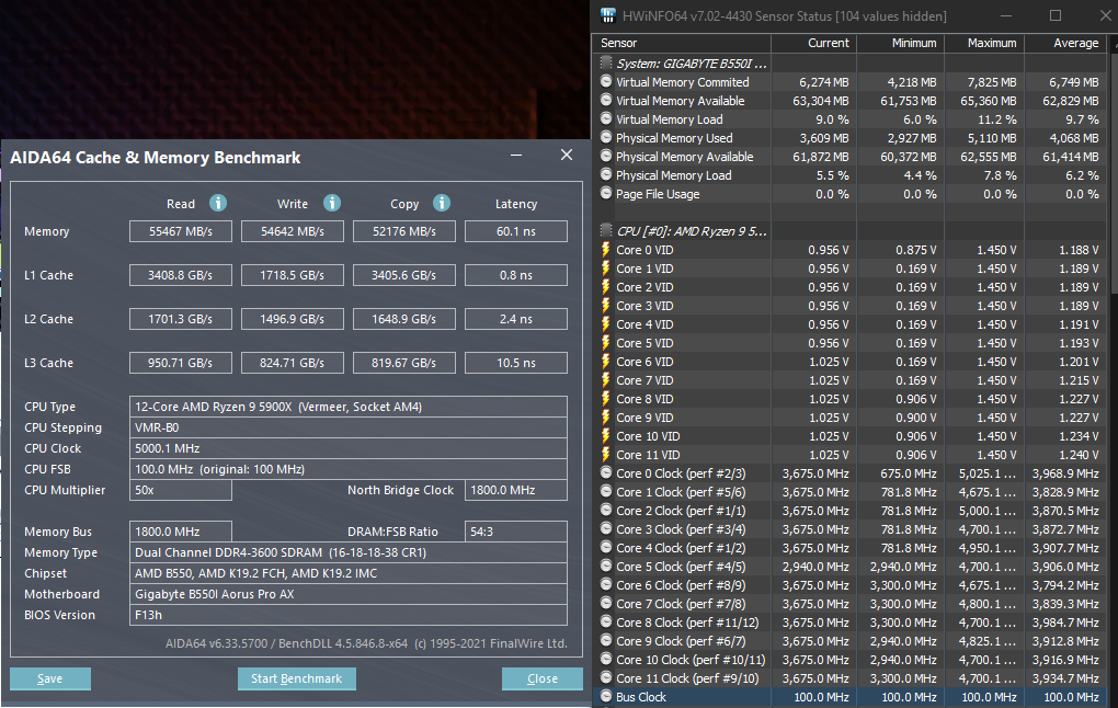

Habe als workaround im UEFI mal manuell auf 101 MHz umgestellt und Windows/die Tools gestartet - es waren dann 100,3MHz. Dann im UEFI wieder auf bus-clock=AUTO und Spread Spectrum=disabled -> in HWINFO und AIDA64 = 100,0MHz.
Hab heute den Rechner wieder angeschaltet - bus-clock stand lt. HWINFO warum auch immer nun wieder auf 99,8MHz :stock:, obwohl im UEFI die 100,00 bzw. Auto&disabled vorgegeben sind???
Also wieder mit dem workaround ins UEFI mit umstellen auf 101 und dann wieder auf 100... aber nee, dieses Mal bleibt der bus-clock auf 101??? Habe auch schon andere Werte mit UEFI mit geändert, die bus-clock Änderung auf 100,00 wurde beim speichern&beenden im UEFI auch mit aufgelistet. Stelle ich auf bus-clock = AUTO und SS=disabled sind es wieder 99,8MHz. Ob Neustart oder Herunterfahren - egal.

Wenn man den bus-clock manuell auf 100,101,102... ändert, verschwindet die angezeigte spread spectrum option (sollte im Hintergrund mit Status disabled ).
Stellt man bus-clock auf AUTO, ist spread spectrum mit auto, enabled und disabled verfügbar, scheint aber mit der F13er Serie nicht wirklich korrekt beim Start des PC umgesetzt zu werden (ergibt in Windows 99,8, 100,3, 101... und mit komischem Rumgeklicke/ausprobieren auch ab und zu mal die gewünschten 100,0MHz).
Heute morgen habe ich es nochmal probiert ->aktualisierter workaround mit nun 102MHz statt der 101 im UEFI eingestellt, dann nach Neustart wieder zurück auf 100 im UEFI => Windows zeigt nun wieder 100,00MHz bus-clock. Naja, ich schicke die Infos an den Gigabyte Support...

Update: Nachdem ich nun so jede F13beta (a-i) durch hatte und den Gigabyte Support immer wieder angeschrieben habe (die haben mir dann sogar ein Video gedreht und zugesandt, das es bei Ihnen auf einem anderen Board nicht so ist :stacheln: ) -> mit der vorgestern installierten finalen F13 Version merkt sich das B550i Board nun endlich korrekt und auch nach einem Rechner-Neustart die eingestellten 100,0MHz bus clock.
Es switched also nicht mehr zurück zu 99,8 oder anderen Werten.
