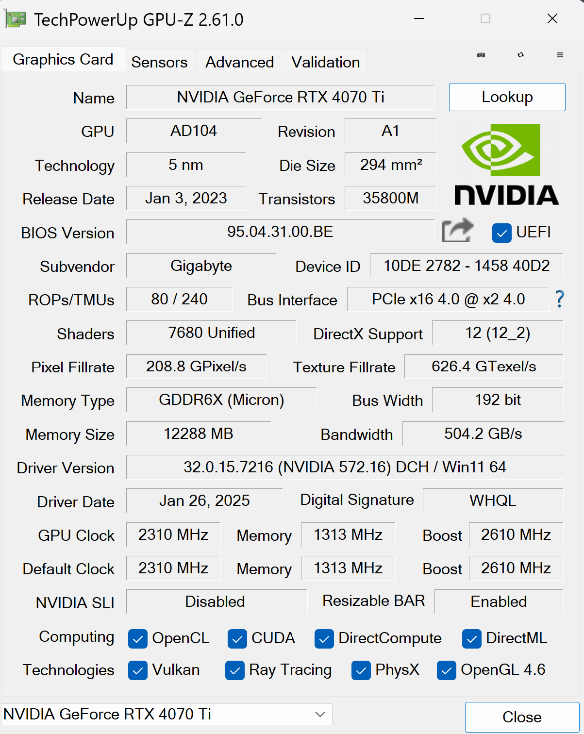

Ich bekomme meine Grafikkarte nicht auf PCIe X16 4.0 sie läuft mit X2 4.0 laut GPU-Z
Ich weiss nicht ob da noch was im Bios eingestellt werden muss
...Festplatten rausgenommen Bis auf Die Samsung 980 Die steckt im 1 NVMe Steckplatz genau unter dem CPU
WLan Karte rausgenommen
Neues Netzteil gekauft weil Ich dachte es liegt am 12V Highpower Kabel
Grafikkarte im anderen PC getestet da funktioniert Sie mit PCIe X16
Windows 11 Neu installiert und auch alle Treiber auf dem Neusten Stand gebracht
Mainboard Bios aktualisiert
Habe bei GPU-Z auch den Render Test gestartet bring nichts

Klick mal auf das Fragezeichen und lass Test laufen.
Dann unten links gucken...
Reaktionen: JumpingCat
Die Anzahl der Lanes geht niemals im Leerlauf runter.
Schaue ob die Kontakte im Slot verbogen sind und stecke die Karte mehrmals ein und aus, das reinigt die Kontakte.
Ein verborgener Pin im CPU Sockel kann ebenfalls die Ursache sein.
