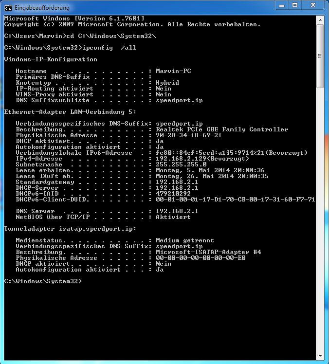

Poste mal was angezeigt wird, wenn du im CMD-Fenster ipconfig /all eingibst.

Die IPCONFIG spuckt eine IPv4 Adresse, die Subnetzmaske und das Standardgateway aus. Jedoch etwas weiter darunter steht "
Medienstatus........Medium getrennt"
Kannst du einen Screenshot von der ipconfig /all Ausgabe hier reinstellen ?
Ja sofort
So sieht es bei mir aus, wenn ich den Befehl eintippe.
Auf der Liste ist zu sehen das eine einwandfreie LAN Verbindung zum Router besteht.
Der Rechner hat trotzdem kein Internet?
Leuchtet am Router die DSL Lampe?
Den Router mal neu starten.
Das sieht gut aus. Hast du mit anderen Geräten Internetverbindung ?
Ja alles einwandfrei. Habe ja auch eben das Bild hochgeladen über einen anderen pc.
