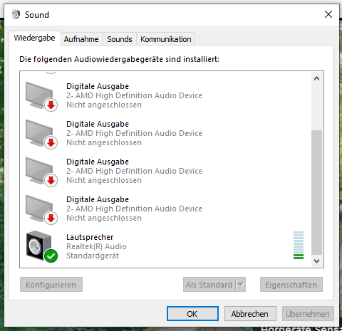

Moin zusammen,
ich bin am verzweifeln mit meinem Sound. Vor 1 Woche neues System gekauft, hat bisher alles problemlos funktioniert (auch der Sound). Keine mir erinnerliche Systemänderung vorgenommen. Bekomme seit gestern keinen Ton aus meinen Lautsprechern (mehrere funktionierende Ausgabegeräte getestet, Verkabelung stimmt, Strom vorhanden).
MB: MSI Tomahawk B450, Realtek Audiocontroller
Win10 Pro

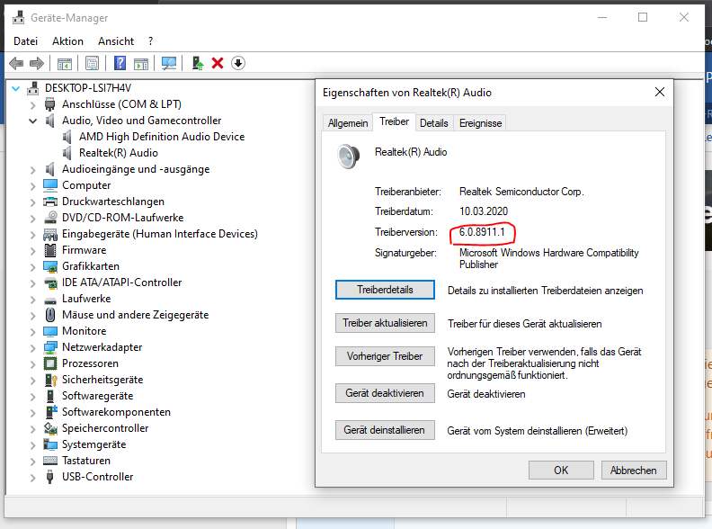

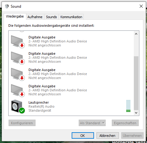

Treiber vom MB-Hersteller aktualisiert (s. Screenshot).
Habe schon versucht den Controller zu deinstallieren und neu zu installieren.
Audiogeräteverwaltung: Aktiviert und als Standardgerät gesetzt (s. Screenshot).
Sowohl die Front-Buchse, als auch die Buchse auf der Rückseite des Computers geben kein Audio aus.
Realtek Audio Console installiert. Keine Änderung.
Bin am Ende mit meinem Latein :(

Bewegt sich die Pegelanzeige auf Bild 2 beim Abspielen von z.B. Musik? (bzw. im Lautstärkemixer) Versehentlich irgendwo auf Mute gestellt?

Ja, Pegelanzeige bewergt sich beim Abspielen. Keine Mutes eingestellt.

Habe die Rx 5700 XT RedDevil von PowerColor. Ja, Bildschirm ist mit HDMI verbunden. Der Bildschirm hat keine Speaker. Ich vermute die HDMI Controller im Bild 2 stammen daher, sind aber alle deaktiviert.
Wie kann ich das nachschauen (Sound auf HDMI/DP umgestellt?). Falls du die Einstellungen bei den Audiogeräten meinst, da sind sie ja deaktiviert.

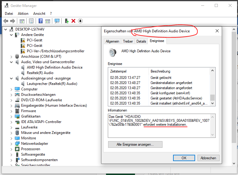

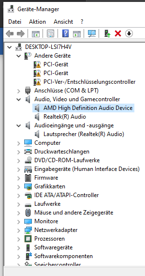

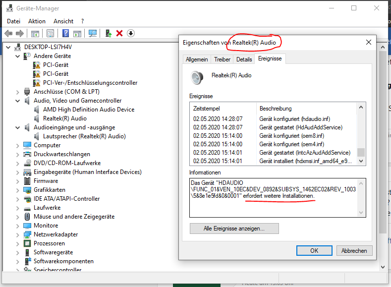

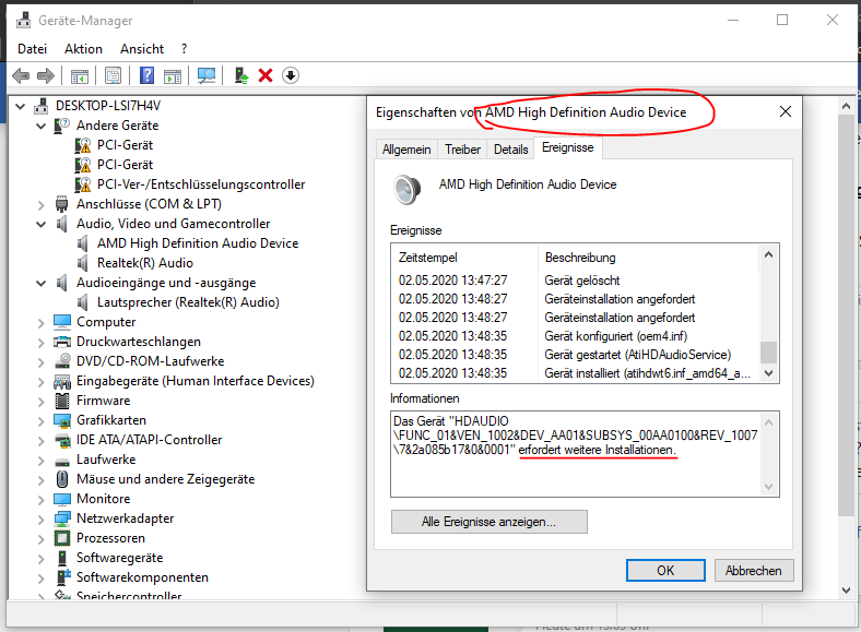

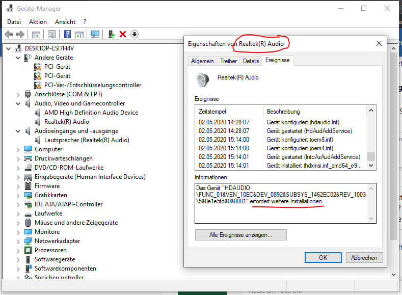

Nochmals, schau in den Gerätemanager rein und kuck, was dort unter Audio installiert wurde. Mach mal bitte einen Screenshot davon.
Gerne. Bin nicht ganz sicher was du meinst/wo ich schauen soll, aber hier mal mein Versuch (s. Screenshots).
Beim Gerätestatus sagt der Gerätemanager "Das Gerät funktioniert einwandfrei." für beide Audiocontroller (verstehe nicht warum es diese zwei gibt. Ist es das, was du meinst @PHuV ?)
Seit dem Roll-Back auf ein Systemabbild habe ich jetzt 3 x PCI unter "andere Geräte"... weiß nicht wieso. Scheint für dieses Problem aber wohl nicht relevant, oder?

Zu dem Cuby habe ich keine so richtige Meinung... Alles was du bis jetzt softwaretechnisch unternommen hast, führte nicht zum Erfolg. Mehr kann man kaum machen. Das spricht eher für einen Defekt der Ausgangsstufe des Soundchips. Ansonsten würden irgendwelche Fehlermeldungen ect. seitens Windows/Gerätemanager kommen. => RMA. Das Ergebnis würde mich trotzdem interessieren!
PS: Ist der Rechner selbst zusammengebaut, oder ein konfigurierter Fertig- PC?
Die HDMI-Devices in Bild 2 von Post #1 sind laut Bild nicht deaktiviert, da ist nur nichts angeschlossen. Zum Deaktivieren mit Rechtsklick auf das Device und „deaktivieren” auswählen. Für die Lautsprecher mal unter „Eigenschaften - Erweiterungen” schauen, ob dort evtl. Erweiterungen aktiviert werden müssen. Bei mir werden dort 3 Erweiterungen angezeigt, von denen ich 2 aktivieren muss, sonst habe ich auch keinen Ton.
Nach der Systemwiederherstellung (Post #7) wird der Ton über HDMI ausgegeben (Post #9). Deshalb mein Post #17.
Das mal bitte deaktivieren.
