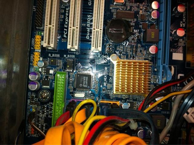

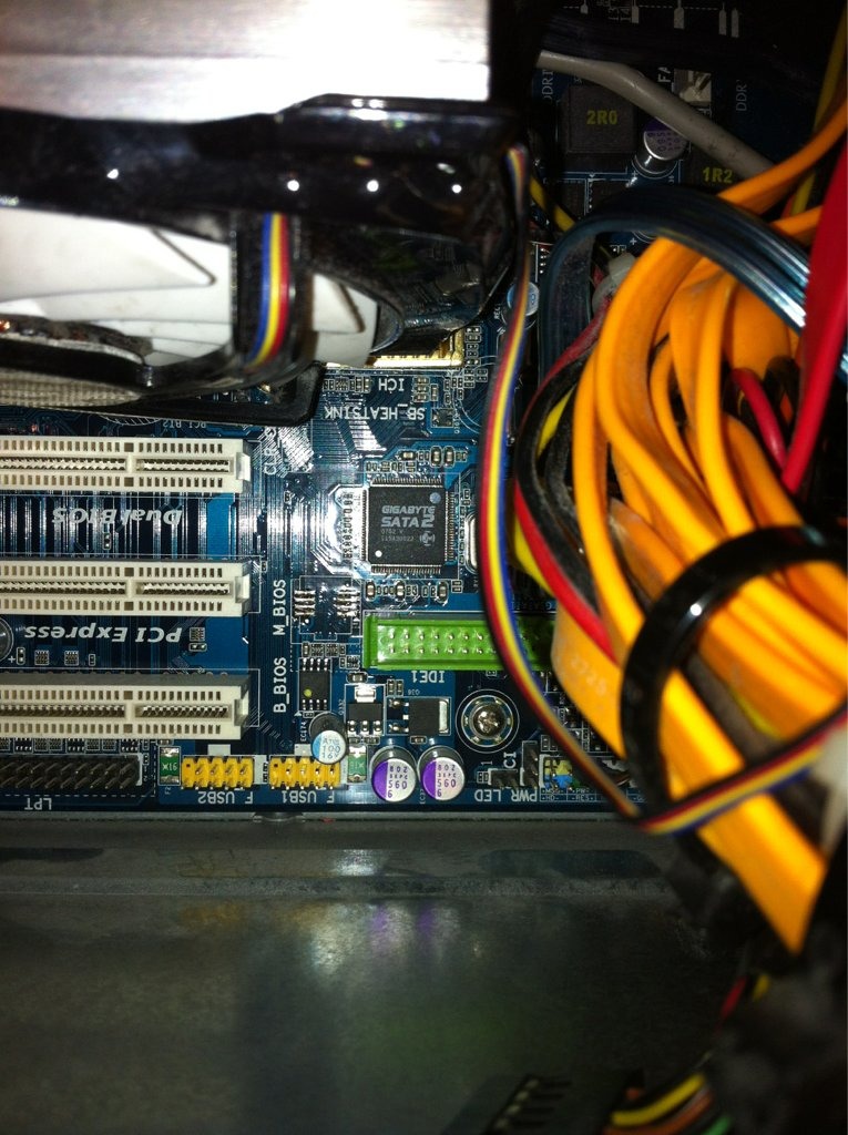

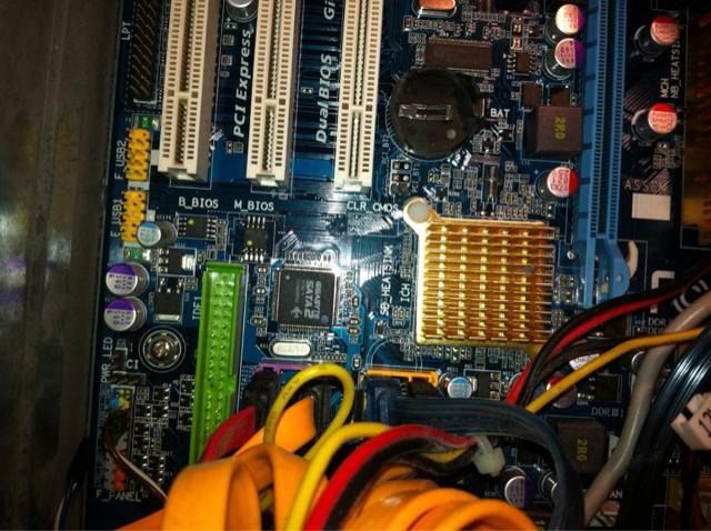

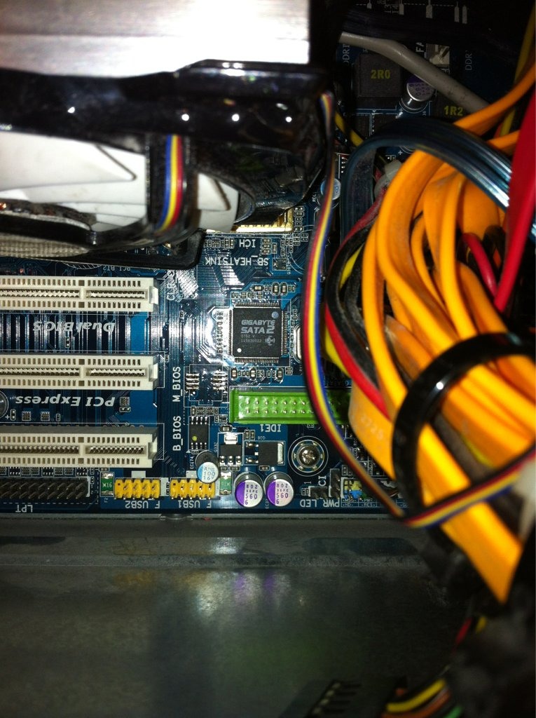

ich hab beide bios chips auf dem board gefunden.
den main und backup chip.
wie siehts denn aus wenn ich den main ausloete und den backup dort hin setze ???
mehr als kaputt machen kann ichs ja nicht und die platten hab ich abgeklemmt.
ImageUploadedByTapatalk1335723211.668072.jpgImageUploadedByTapatalk1335723235.850629.jpg

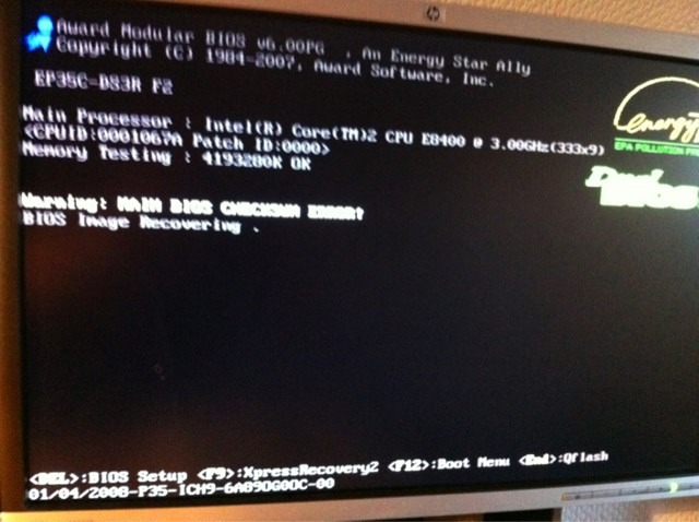

den chip hab ich jetzt raus geloetet, zumindestens faehrt er an, aber nicht hoch
Soweit ich die kranke Logik begriffen habe, braucht man bei GB, wenn das Main BIOS kaputt ist, ein drittes BIOS, um das Backup BIOS in das Main BIOS zu swappen, und dieses dritte muss entweder hinten auf einer HDD (im non-RAID Mode, welches irgendwann früher angelegt wurde) liegen oder auf einer CD. Das sucht er jetzt und findet nichts.
Wie ich sehe, hast Du nur den Main-BIOS Chip rausgenommen.
Wenn die Anzeige dann von danach stammt, steht da immer noch "Main BIOS checksum Error"
welches gar nicht mehr am Bord klebt. Wäre ja auch zuzutrauen, dass sie die Beschriftung verkehrt gemacht haben; andererseits gibt das Auslesen von einem nicht vorhandernen Chip auch einen checksum error. Vielleicht bringt es was, wenn Du den Backup Chip auf den Platz den Main bastelst - Position des gelben Punktes beachten.
Wenn das nichts bringt, den zuerst rausgelöteten an die Backup-Position - dann ist die Beschriftung falsch.

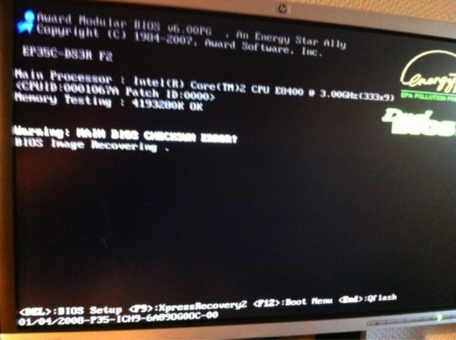

jedenfalls zeigt der Schirm EP35C-DS3R F2 wenn ich das richtig entziffere.
Bei der CPU E8400 @ 3,00GHz ist nicht ersichtlich, ob es sich um eine mit C0 Stepping oder E0 Stepping handelt. C0 wäre laut der CPU-Kompatibilitätsliste mit der BIOS-Version F2 unterstützt, E0 erst mit der F3.
hab den backup chip mal als main eingeloetet, faehr an , bildschirm. leibt aber schwarz.hab dann den backup wieder richtig eingeloetet, bild kommt => checksum error, hab den alten bios chip wieder eingeloetet => wie vorher geht an , aus an aus ....... gibts keine moeglichkeit das recovern zu erzwingen ?
