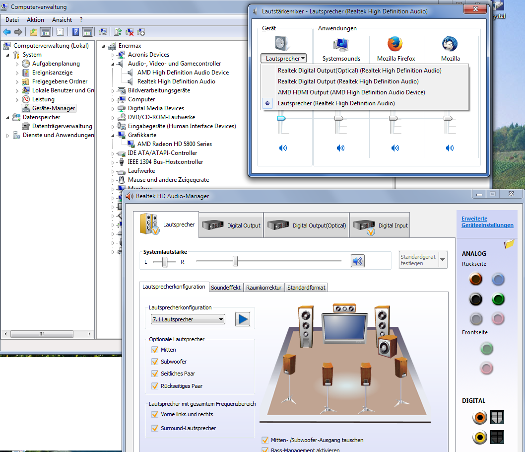

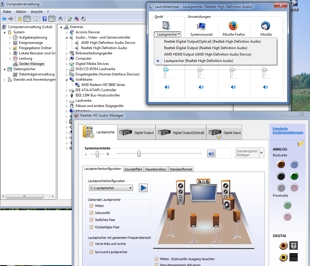

Ich habe eben nochmal bei getestet.
Du musst auf Lautsprecher gehen, rechte Maustaste und aktivieren. Dann den Lautsprecherausgang auf Standard setzen.
http://i.imgur.com/XZtJPQV.jpg

Den Realtek Soundtreiber solltest Du installieren, zuerst den von der Herstellerseite "Realtek R270"
, der ist für den Onboard Sound, die ATI Karte hat zusätzlich noch den HDMI Ausgang für Sound. Schau mal auf das Bild von mir, so sollte es bei Dir auch ungefähr aussehen. Da Dein Board keine Onboardgrafikkarte hat, musst Du die Onboard Realtek Treiber für Gigabyte zusätzlich noch installieren, zum updaten kannst Du danach die Treiber von Realtek direkt benutzen.
PS: Im Bios muss natürlich der Onboard Sound auch aktiviert sein (AC97 oder HD Audio?).

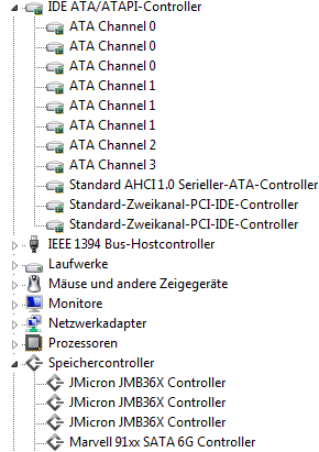

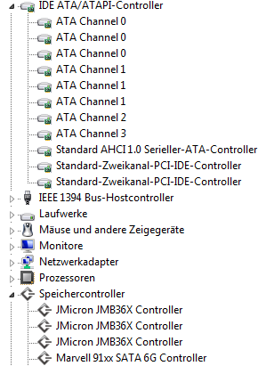

Benutze zum auslesen die portable Version von Speccy hier aus dem DL. Und wenn Du wirklich Inteltreiber für Dein Board geladen hast, was Everest ja anzeigt, würde ich schnellstens eine Neuinstallation vornehmen. Mein Bild mit den IDE Controllern zeigt wie es aussehen müsste/sollte, habe ein ähnliches Board von Gigabyte.

Und was sagt nun der Gerätemanager/Speccy zu den Intelgeräten, die vorher angezeigt wurden? Kann es sein das Du die Installation mit einem alten Image zurückgesichert hattest von einem anderen Rechner?
