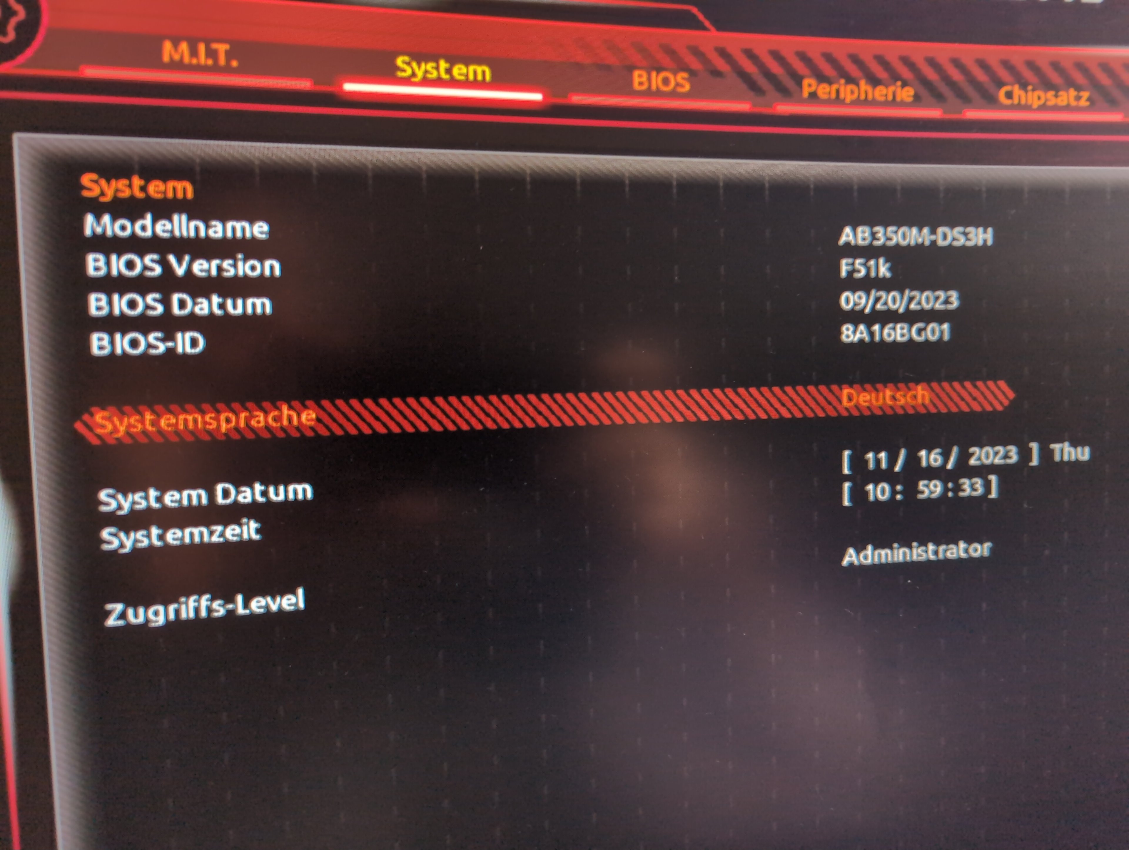

Sollte eigentlich gehen. Was ist denn BIOS Verison F51k? Finde nur F51l
Edit: Da hat Google das GA-AB350M-Gaming 3 draus gemacht...

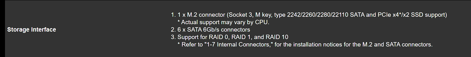

Das Board kann im M.2 Slot auch NVMe. Mit "PCIe x4/x2 ist NVMe gemeint und zusätzlich gehen auch M.2 Sata SSDs. Auf M.2 Sata ist man nur dann beschränkt, wenn man eine "Summit Ridge" CPU. Also die Athlon X4 und A6 bis A12 aus der Generation vor dem ersten Ryzen, die es auch noch für AM4 gab.
  1. 1 x M.2 connector (Socket 3, M key, type 2242/2260/2280/22110 SATA and PCIe x4/x2* SSD support)
    • Actual support may vary by CPU.
    • Supports only M.2 SATA SSDs when using an AMD Athlon™-series/ 7th Gen. A-series or Athlon™ X4 APU.
Welche CPU hast du verbaut?
Also ich sehe die Version: https://www.gigabyte.com/de/Motherboard/GA-AB350M-DS3H-rev-1x/support#support-dl-bios

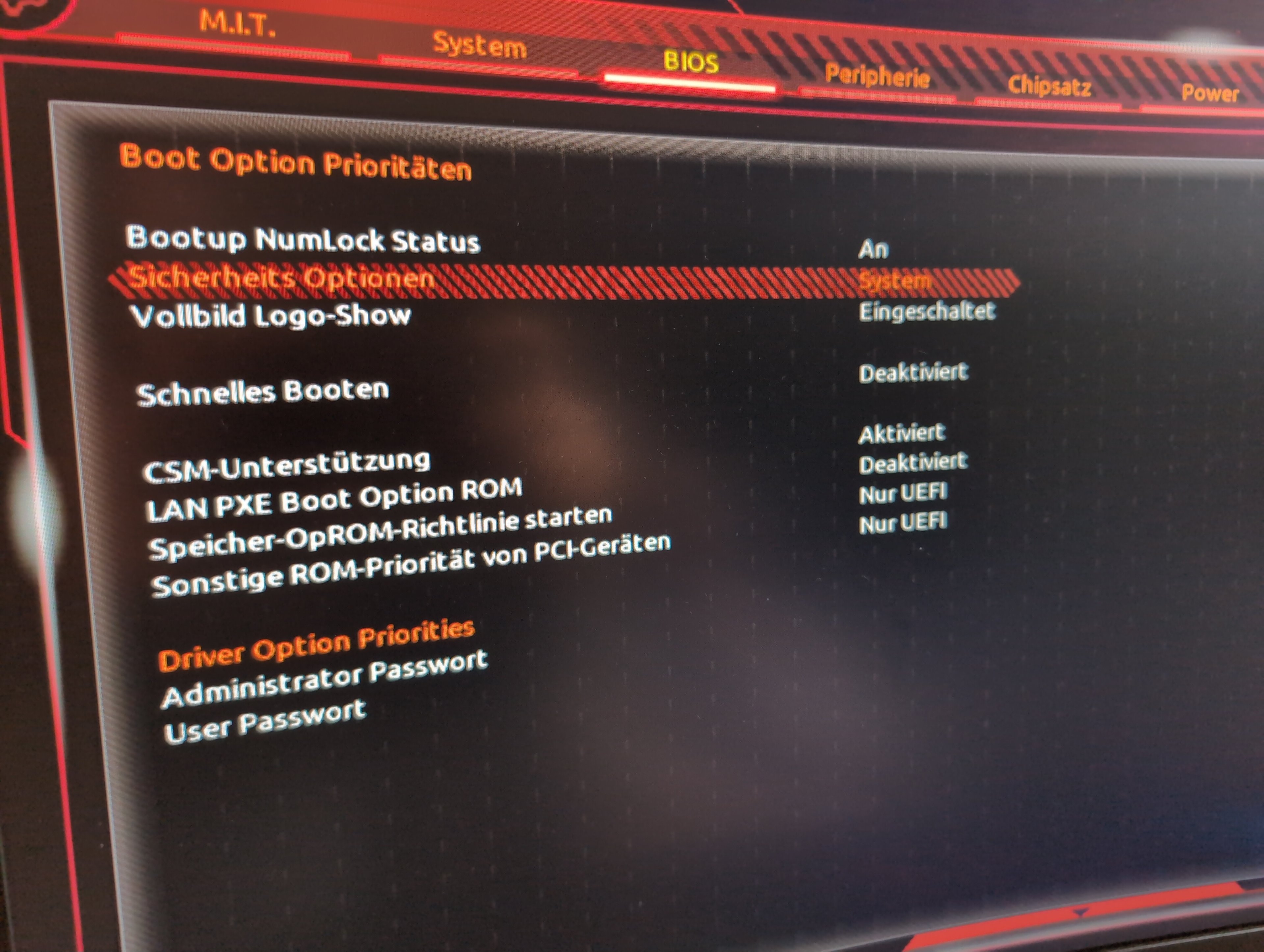

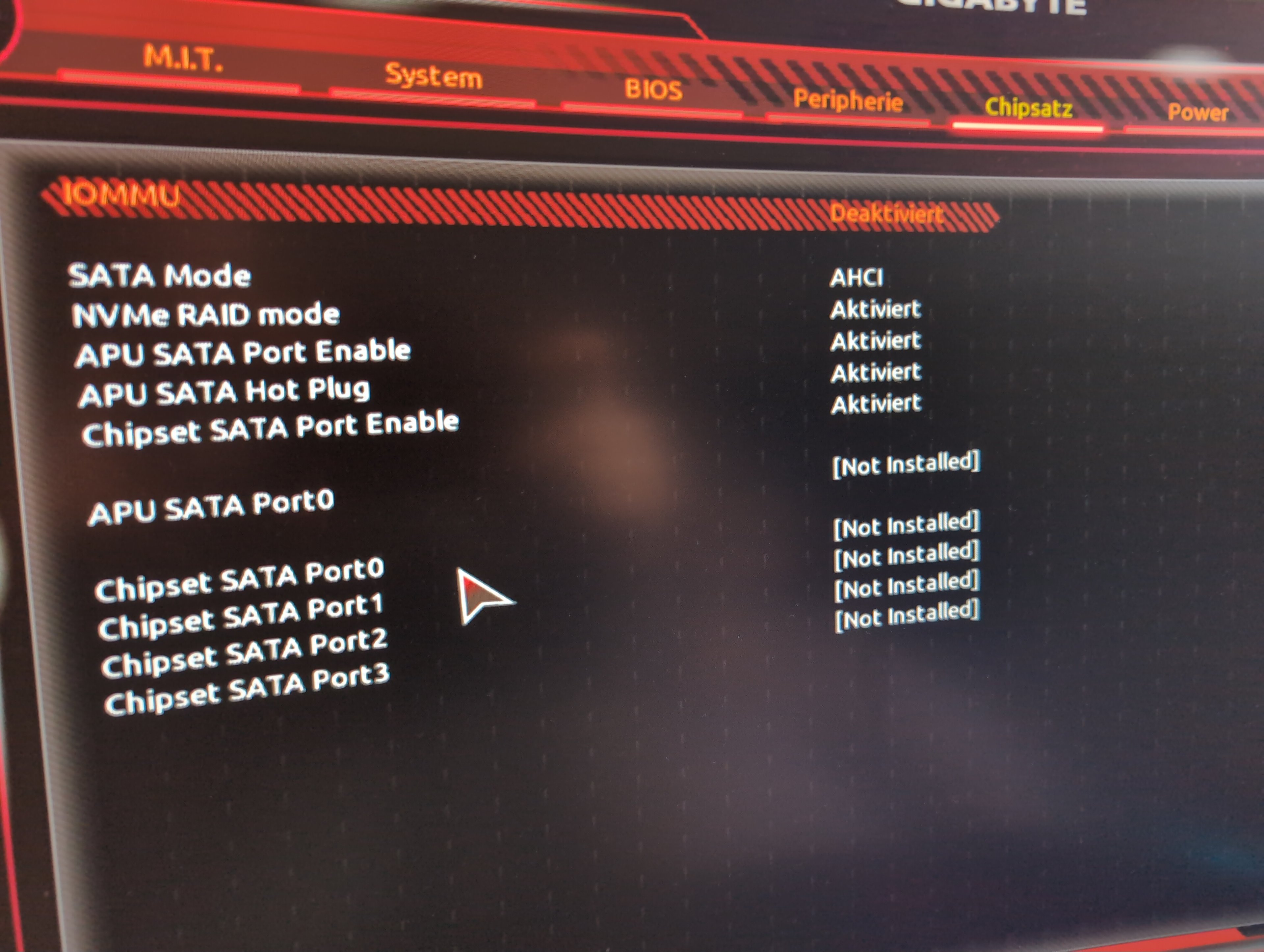

FAMEJBL schrieb:
Anbei packe ich mal die BIOS Settings rein
Im 2. Bild ist der NVME RAID Mode aktiviert -> deaktivieren, ist ja nur 1 Datenträger eingebaut. Bild 3 Vollbild Logo Show und CSM ausschalten (vorausgesetzt Graka ist UEFI fähig). dann mal prüfen, was der PC beim POST anzeigt.
Reaktionen: Restart001
Hab ich auch gerade sofort gesehen. Danach müsste die SSD sichtbar sein.
Hat sich tatsächlich etwas getan, jedoch wird die Nvme nach wie vor nicht im BIOS angezeigt. Also er sagt weiterhin "No NVME Device found"
