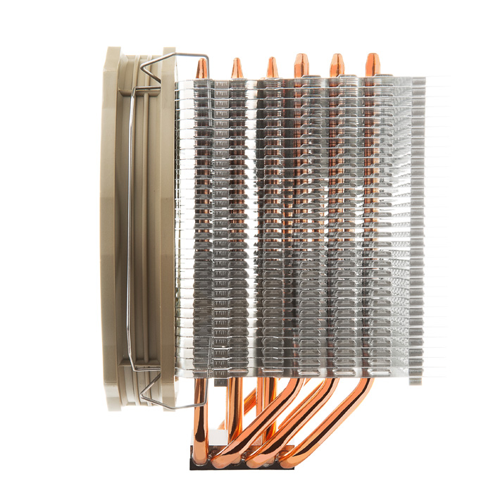

Hallo Zusammen,
bei der Zusammenstellung meines neuen Systems bin ich auf ein kleines Problem gestoßen, lt. den leider noch recht spärlichen Bewertungen für dieses Board hier: http://geizhals.de/gigabyte-ga-h97-hd3-a1107996.html passt der von mir gewählte "Macho"-Kühler nur extrem knapp auf das Board.
Meine Frage: Hat jemand den großen Bruder des Boards, also das hier: http://geizhals.de/gigabyte-ga-h97-d3h-a1107992.html
und kann mir sagen ob der Kühler: http://geizhals.de/thermalright-hr-02-macho-rev-a-bw-a830474.html da drauf passt, ohne mit dem RAM in Konflikt zu kommen?
Danke schonmal für alle Antworten und viele Grüße!

Genau sagen kann ich dir das nicht, aber von der Entfernung CPU-Sockel->RAM-Steckplätze sieht die Entfernung etwas größer aus als bei meinem Mainboard. Ich schätze mal bei dem Gigabyte GA-H97-D3H werden das vielleicht 5-10mm mehr Platz sein.
Jedenfalls habe ich einen Scythe Mugen 2 drauf und nur der Lüfter (der auf der Seite vom Kühler auch am sinnvollsten platziert ist) steht über die RAM-Steckplätze.
Allerdings ist der Macho in der Tiefe 3cm größer, da könnte schon der Kühlkörper über die RAM-Steckplätze schauen.
Solange du aber RAM ohne Headspreader (!!) holst, dann ist das kein Problem. Headspreader beim RAM sind eh unnötig, es sei denn du übertaktest die CPU nicht per Multi, falls du übertaktest.

Sollte es bei normalhohen RAM wirklich zu Problemen kommen, was ich mir nicht wirklich vorstellen kann, da dieser RAM täglich millionenfach verbaut wird, so kann man ja den 'Verstellbereich' der Halteklammer ausnutzen und den Lüfter etwas höher setzen - siehe
Ob das dann immer noch mit dem Gehäuse ausgeht, steht dann auf einem anderen Blatt. ;)
eng ist ein dehnbarer begriff :D sorry musste sein ^^.
Ne also im ernst selbst wenn die RAM's an den kühler kommen wird es nur der Lüfter sein und den kannste auch verschieben also ich denke das passt schon.
ah okay, wusste das mit dem "Verstellbereich" gar nicht.
Dann bin ich jetzt beruhigt und werde es mal riskieren :D
