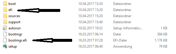

Auf dem Bild sind alle Daten zu sehen die auf einem mit den Creations Tool erstellten Stick vorhanden sind.
Die beiden markierten Sachen sorgen dafür, das man keine GPT Partition braucht, denn sie legen bei der Installation die Partitionen an.
Bist du sicher, dass damit der Datenträger automatisch GPT-partitioniert wird und keine MBR-Tabelle geschrieben wird?
