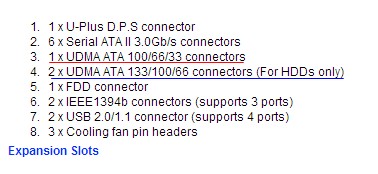

Hi,
hmm...versteh dein Problem nicht so ganz..lt. Gigabyte hat das Board einen UDMA/ATA 100/66/33...daran hängst du deine 2 CD/DVD-Laufwerke. Ausserdem bleiben noch zwei UDMA 133/100/66 (for HDs only), daran kommen deine 2 (möglich wären soger 4) HDs. Das sollte doch reichen....du kannst sogar deine 2 HDs jeweils als Master an einen eigenen IDE-Port anschliessen. Und falls das ganze lediglich an der "Entfernung" von Einbauschacht zu Boardanschluss scheitert: Da wirst du ein neues/anderes Gehäuse nutzen müssen.
