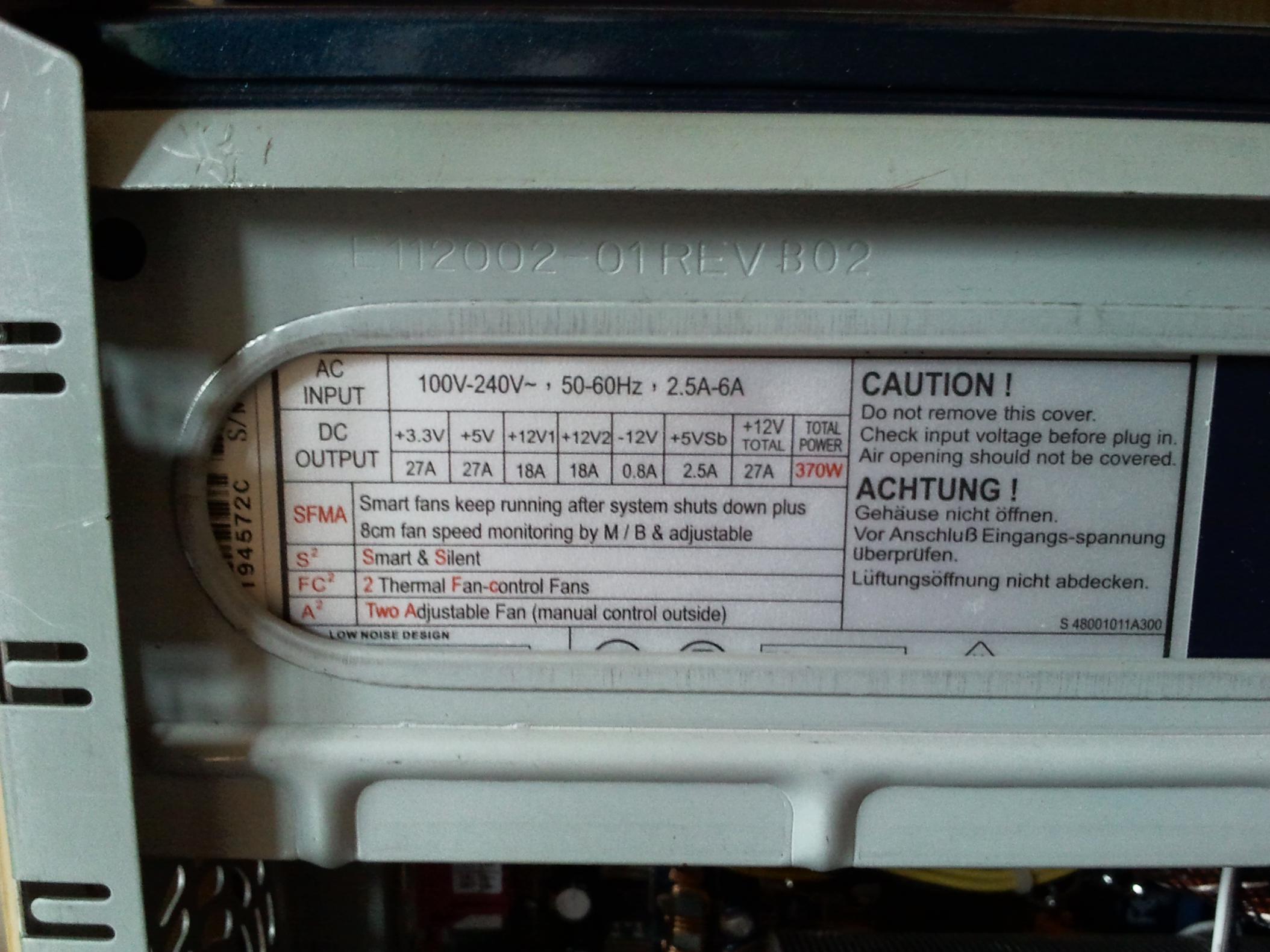

Die +12V-Leitung sollte ca. 30A haben ( Ampere ) - siehe Aufkleber vom NT -
+12V_1 / +12V_2 etc. = combined ca 30A - das gilt auch für die GF-ab "260" -
Dann ist das wohl a bissl wenig ? :D

PASST - kannste belassen - +12V_1 = 18A / +12V_2 18A - "combined" = ~ 29A auf den +12V-Leitungen - Gesamtleistung - die Karte brauch etwa 90W -
evtl. mal ein anderes zum Test einsetzen -
aber das Problem wird das MB sein -
