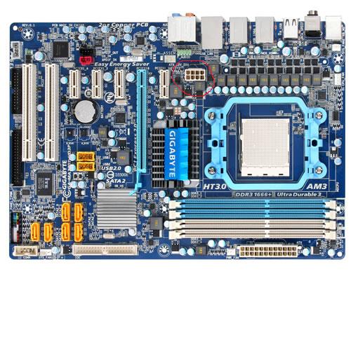

so mein Problem ist gerade das die UD3P version 2*4 pin hat für den stromanschluss auf dem mb im gegensatz zum UD3
meine frage ist brauch ich wirklich beide? oder brauch die cpu nur einen stormanschluss
ich würde das gerne einfach testen, aber der pc steht gerade nicht bei mir und ich musste erst zum pcladen fahren um noch einen adapter für das Nt zu kaufen
deswegen meine frage vorab brauch ich den?
damit alle wissen welchen ich meine hab ich noch ein bild mit dran gehangen
ich danke schonmal im vorraus für eure hilfe :)

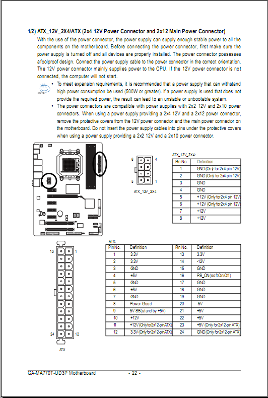

@ darkfire
ich verlasse mich grundsätzlich nie auf "gesagt bekommen", sondern gucke immer selber
und was steht da nun im Handbuch drin ....
in der Anleitung auf Seite 22 steht, dass man mindestens einen ATX 20Pin und einen 12V 4Pin benötigt. Hat man einen ATX 24Pin und/oder einen 12V 8Pin muss man die Schutzkappen entfernen.
Es läuft also auch mit einem 4Pin 12V, du brauchst keinen Adapter.
Gruß.
Betreibe auf einem MA790XT-UD4P einen Phenom II 550 BE mit nur einem 4 Pin Stecker ohne Probleme
und eine passende Passage dazu gabs auch im Handbuch.
