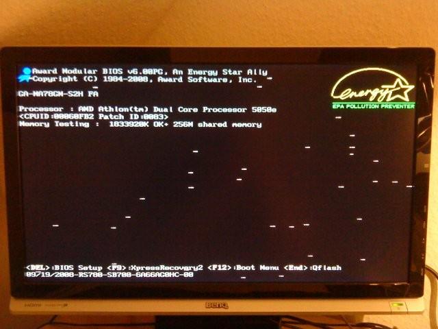

ich habe gerade meinen PC zusammengebaut.
Das Mainboard GA-MA78GM-S2HP LINK
Dem CPU http://geizhals.at/a361472.html
und dem Speicher http://geizhals.at/a322346.html
Ich habe den PC über ein VGA kabel ein mein Monitor angeschlossen. Maus und Tastatur über USB.
Wenn ich den PC starte kommt der Startbildschirm und es Piept einmal kurz.
Ab das Bild enthält fehler. Das hochgeladene Bild kann das wohl am Besten beschreiben.
dsc00197-jpg.132518
Das größte problem:
Der PC reagiert nicht auf Tastatureingaben wie Entfernen, Delete, F9, F12 sodass ich nicht ins Bios oder andere Menüs komme.
Wenn man ganz viele Tasten gleichzeitig gedrückt hält kommt kein! Piepen.
Festplatte und DVD laufwerk habe ich bereits abgezogen. Sowie auch einen der zwei Speicher.
Nun meine Frage was ich machen muss damit der PC Funktioniert

hab ich noch nicht gemacht, aber
ich habe das 2. Speichermodul alleine reingesteckt und es geht.
Jetzt muss ich noch ein bisschen ausprobieren mit / ohne DualChannel Mode, welche Kombinationen funktionieren.
Ich werden hier reinschreiben welche Kombi funktioniert.
Also vorweg mein OCZ Speicher scheint nicht optimal zu sein.
Nicht optimal ist untertrieben, dem Bild nach hat min. einer deiner Riegel kapitale Defekte. Bereite dich schon mal moralisch auf einen Austausch vor...
also,
in meinem Mainboard kann ich max. 800 Mhz für die Speicher einstellen.
ich habe die 2 Riegel in vielen verschiedenen Kombinationen ausprobiert mit immer dem gleichen Ergebnis:
Sobalt der 2. (defekte) Riegel drinn ist gehts nicht mehr.
Jetzt frage ich mich soll ich den Riegel zurückgehen lassen mit dem 14 Tägigen Rückgaberecht oder als Defekt zurückschicken.
Habe keine Lust auf ein ewiges hin und her zwischen mir und dem Händler oder Hersteller. In deren Board könnte der Reigel ja Funktionieren, dann wäre ich ja der Dumme, oder?
Ja selbstverständlich als defekt zurückschicken, er geht ja ganz offensichtlich nicht mehr!^^
Und wieso solltest du der Dumme sein? :confused_alt:
defekt --> geld zurück/ Gutschrift und dann Kingston oder G-Skill nehmen
