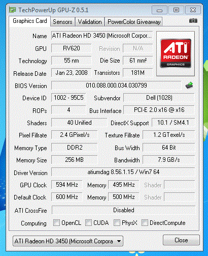

Habe nun eine ATI-Karte organisieren können. Mal schauen, wie es sich mit einer neuen Karte (non-nvidia) verhält... ich werde berichten.
So, mit der ATIKarte läuft es auf PCI-Express x16... anbei ein Screenshot.
Grafikkarte GTX460 defekt? Was meint ihr?
