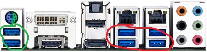

gestern Abend PC ausgemacht, ging noch alles wunderbar. Heute morgen wieder an gemacht und nun gehen plötzlich 4 der 6 hinteren USB 3.0 Anschlüssen nicht mehr. Die vom Frontpanel gehen wunderbar, und auch 2 der insgesamt 6 Anschlüssen hinten gehen noch.
ROT -> Gehen nicht mehr
GRÜN -> Gehen noch

Die Controller brauchen definitiv keine Treiber!! Sind btw. 2. Einer mit den vier Ports, welche nicht gehen und der zweite mit den zwei oberen Ports, die nach wie vor funktionieren.
Ich hab ja langsam die Vermutung das der Controller hin ist, aber dürfte dann das Aufladen des Handys z.b noch gehen?
Die zwei USB3-Ports auf der Rückseite die funktionieren, werden wohl über den Chipsatz (Intel) angesprochen. Die vier USB3-Anschlüsse die nicht funktionieren wohl nicht. Mir ist nicht ganz klar, wie das dann ohne Treiber funktionieren kann. Evtl. den Chipsatz-Treiber für das Mainboard noch einmal neu installieren und danach noch einmal die Intel-USB3-Treiber installieren. Vielleicht einmal vor der Treiberinstallation alle USB-Geräte abziehen.

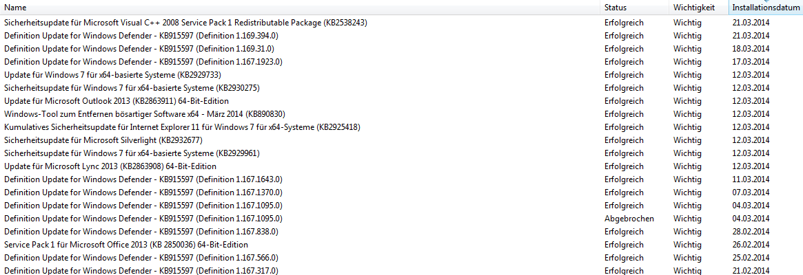

Hast du in den letzten Tagen Updates installiert also von Windows ? hatte das selbe Problem und nachdem zurücksetzten, damit Das Update KB2919442 wieder entfernt wird ging es wieder. Was wäre wenn du das selbe Problem hast ?
Problem trat allerdings auch erst am 23.03 auf.
Das KB2919442 ist außerdem nur für Windows 8 + aufwärts. Isch hab Windows Sibbe
