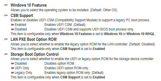

Handbuch Seite 27
CSM support
This item is configurable only when Windows 10 Features is set to Windows 10 or Windows 10 WHQL
Da hast es wohl bei Win10 Features auf default: other OS stehn. (wegen Win7 bzw Linux)

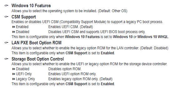

Vincy schrieb:
Handbuch Seite 27
CSM support
Da werde ich jetzt auch nicht schlauer draus.
Welches Feature genau ist da gemeint?
Was muss ich in Windows umstellen?
Die anderen beiden Betriebsysteme haben jeweils ihr eigenes Laufwerk und entsprechend auch eigene EFI Startpartitionen, da sollte Windows 10 eigentlich sich nicht von beeinflussen lassen.
