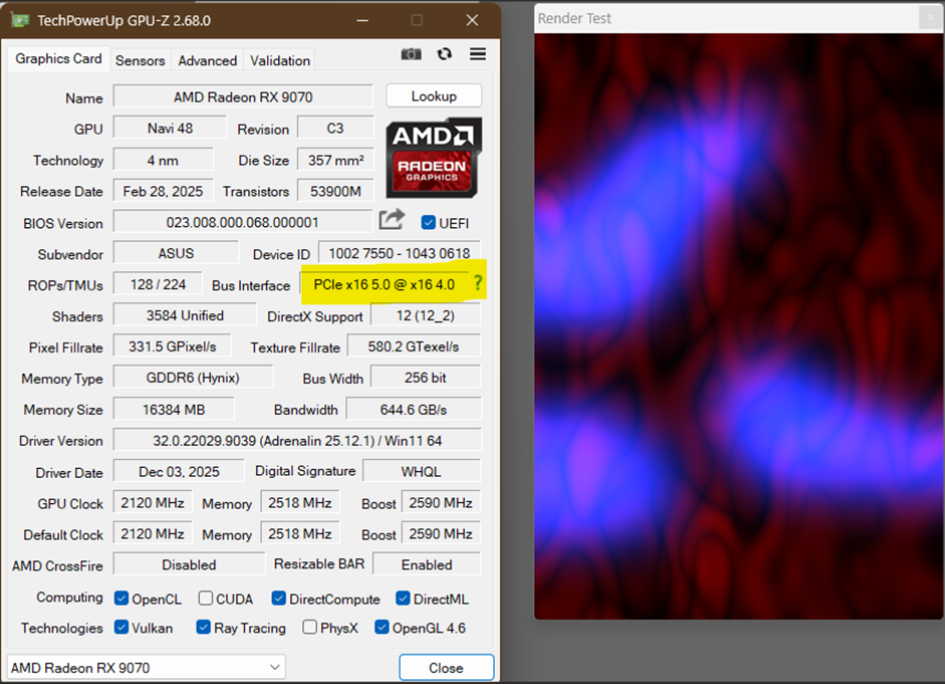

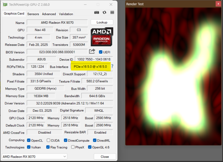

Ich habe das B650 GAMING X AX V2 und mir ist das noch gar nicht aufgefallen. Aber tatsächlich kann ich mit dem F38 BIOS ebenfalls PCIe 5.0 aktivieren für den primären PCIe Slot. Momentan steht es auf AUTO. Ich schaue mal was GPU-Z sagt... Werde den Post hier gleich updaten.
EDIT:
PCIEX16 Slot Link Speed: Auto => Die RX 9070 nutzt lediglich PCIe 4.0
PCIEX16 Slot Link Speed: Gen5 => Die RX 9070 nutzt tatsächlich PCIe 5.0

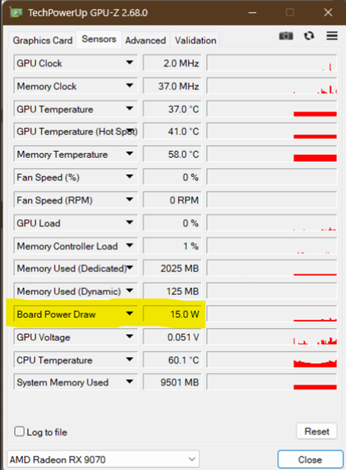

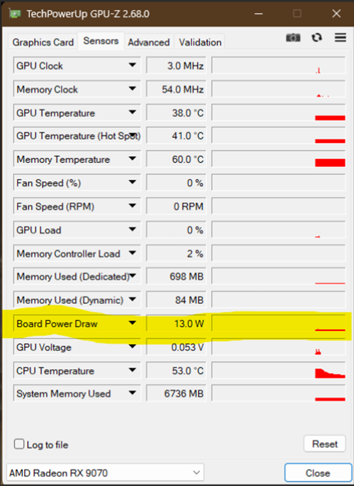

Ich habe mir jetzt auch mal den Leerlaufverbrauch angesehen:
PCIEX16 Slot Link Speed: Auto (effektiv max. PCIe 4.0):
Der Leerlaufverbrauch pendelt sich bei ziemlich stabilen 13W ein:
PCIEX16 Slot Link Speed: Gen5 (effektiv max. PCIe 5.0):
Der Leerlaufverbrauch pendelt sich bei ziemlich stabilen 15W ein:
Ich habe jetzt nur einmal umgeschaltet und beobachtet. Ist also nicht wissenschaftlich belegt der Mehrverbrauch
Und 2 Watt Unterschied sind jetzt auch nicht die Welt. Aber relativ gesehen ist das halt auch ein Anstieg um immerhin ~15%
