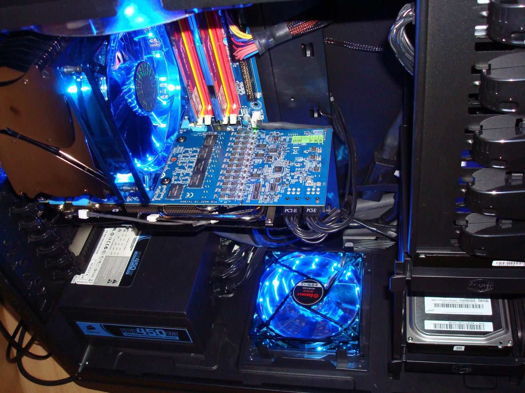

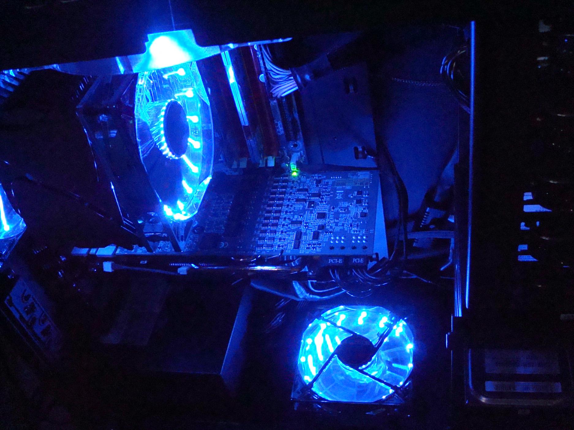

Habe jetzt die Treiberversion 258 drauf und sobald ich oc guru aktiviert habe sind die led's in windows auf eine runter. Scheint wohl so zu sein, wie im gigabyte forum geschrieben ( Problem mit v. 260 und oc guru v.1.01).

Anbei 2pics die bestätigen,das mit dem 258er alles Funzt !

Hehe,das Problem mit den Phasen habe ich ja auch net !:)-siehe Bilder über Dir

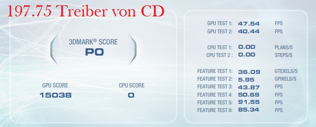

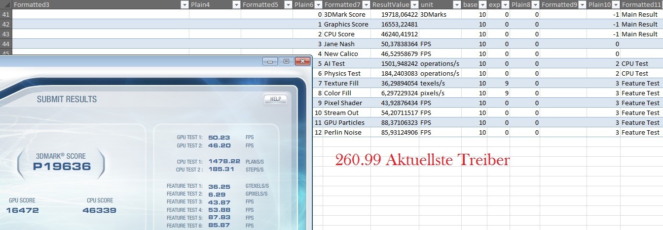

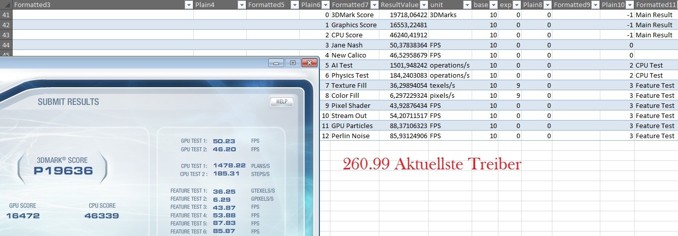

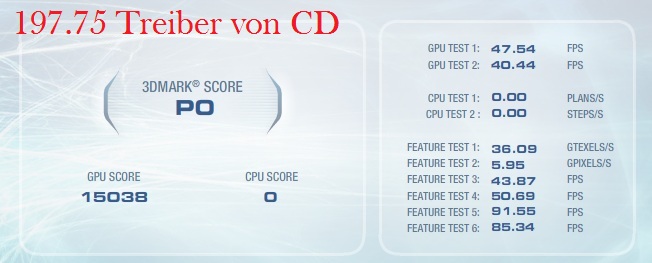

Hey, hatte das Selbe Problem mit einem GIGABYT Board, unzwar liegt das daran das der Mitgelieferte treiber die Ansteuerung der LEDS dabei hat, ich habe die 260.99 drauf und die LEDS funktionieren, du musst nur den kleinen Trick befolgen ;).
  1. Neusten Treiber installieren
  2. auf GTX470 SOC gehen
  3. dort den neusten OC Guru 1.13 herunterladen
  4. freuen ;)
unzwar war es Gigabyte (denke ich mal) zu blöd immer die treiber anzupassen damit die leds richtig angezeigt werden, daher haben sie es in den Neusten OC Guru implementiert, einfach in den Autostart packen und die Graka läuft wie gewohnt, anbei noch 2 benchmarks von meinem PC mit der mitgelieferten und den Aktuellesten treibern.
Ein Unterschied wie Tag und Nacht ;)
Hoffe ich konnte helfen und das sich die Registrierung dafür gelohnt hat ;).
