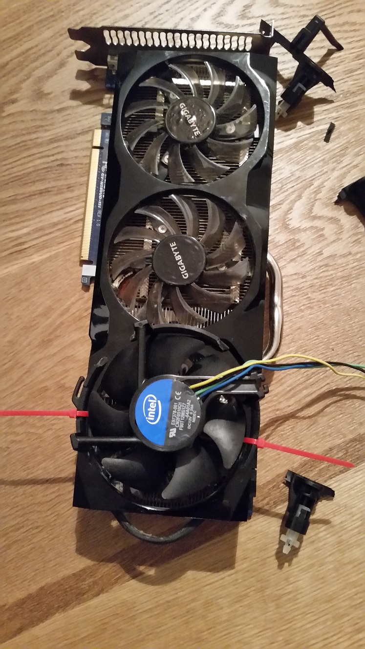

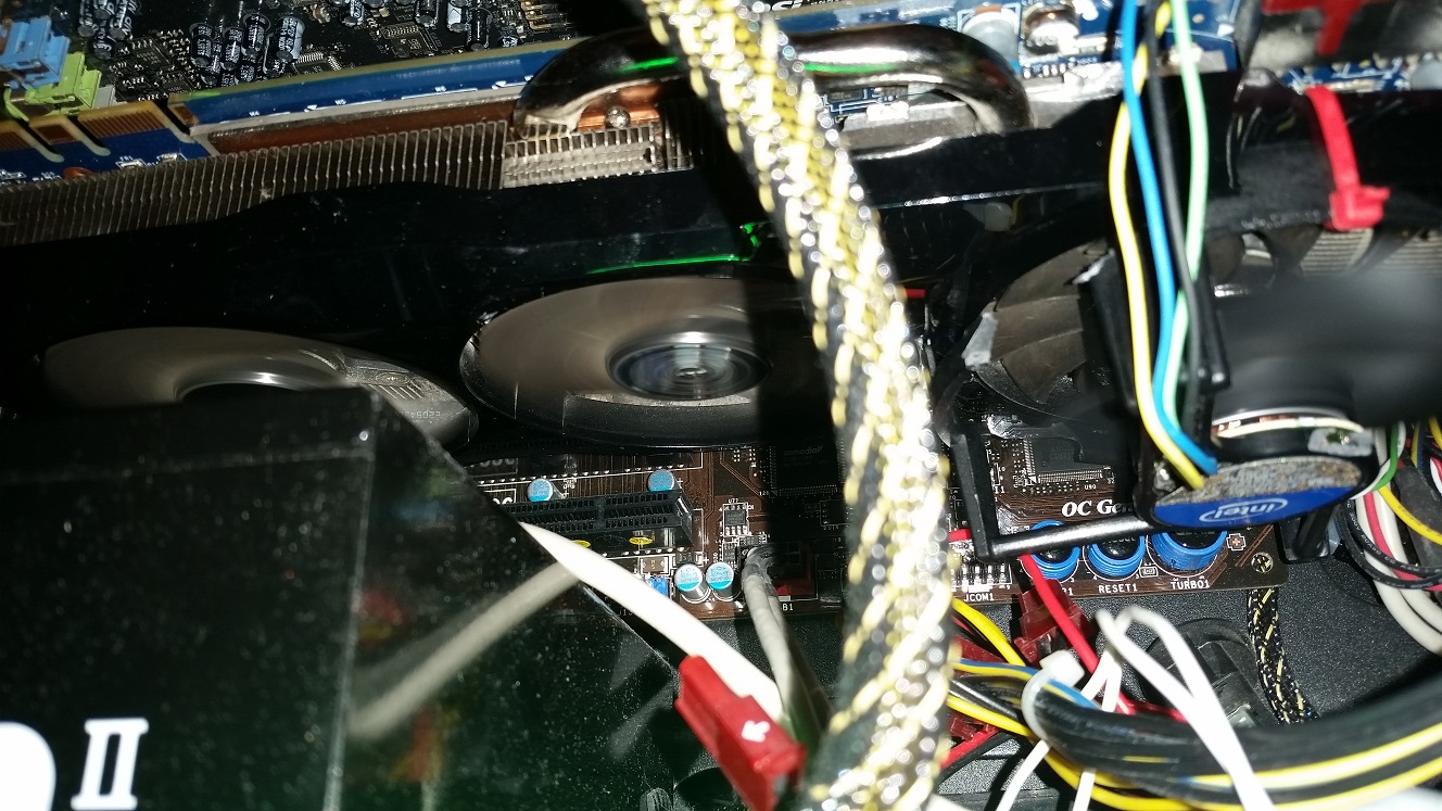

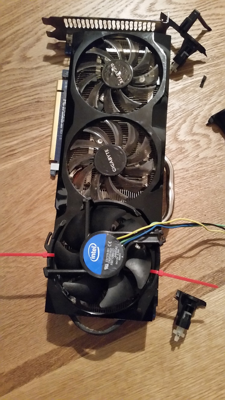

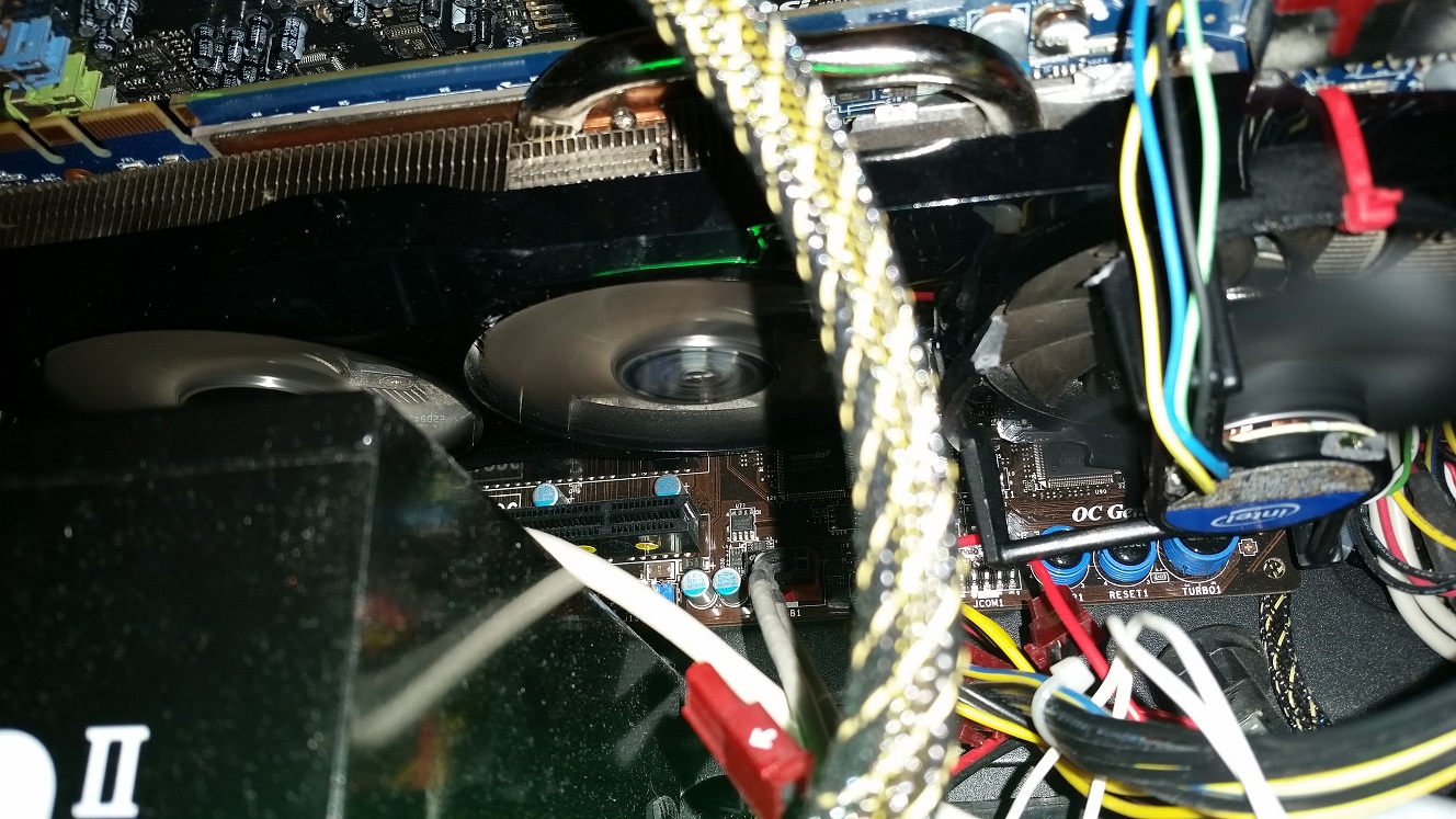

Hallo nochmal zusammen...
Ich präsentiere: die russische Methode :D Wozu son alter Intel-Boxed Lüfter gut sein kann :)
Die Temps sind auch direkt besser. Danke für Eure Anregungen.
Hoffentlich läuft sie so noch den ein oder anderen Monat :freak:
