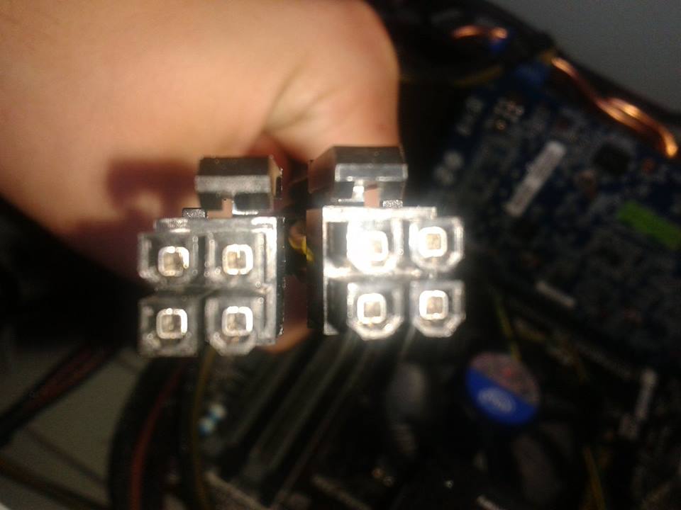

Nur habe ich mir das Netzteil von be!quiet mit 450W gekauft, da ich unter umständen mal irgendwann eine andere graka einbauen will, aus Vorraussicht also ein paar Watt mehr, allerdings (ich bin absolut unerfahren) gibt es ja 2 anschlüsse des Netzteils die ans MB kommen, allerdings hat nur eines der beiden Anschlüsse gepasst, kann es sein dass das Board kurzzeitig mit zu wenig strom versorgt wird oder so?!

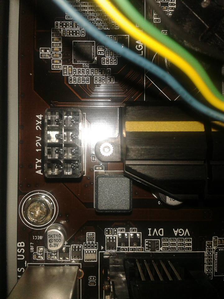

das kann nich.....Du kannst die auch nicht falsch stecken das der eine da und der andere dann nicht passt oder so.Also die müssen passen Das Board braucht 2 12V ATX ! Wenn es wie beschrieben ein H87 ist.

also, das Problem mit den stromanschlüssen war, es gibt ja 2 davon, bei dem einen war im viertel unten rechts ein 4eckiger anschluss und keiner mit 2 abgeflachten seiten, der hat auch genau ins board gepasst
beim andern gab es nur stecker mit abgeflachten seiten, jedoch auf dem MB war ein komplett 4eckiger stecker vorgesehn, ich hab den andern jetzt trotzdem mal reingesteckt, ist das schlimm wenns so is?

Also das mit deinem Steckern hört sich irgendwie komisch an ,
kannst du ein paar Bilder davon machen ?

Ergänzung vom 29.08.2013 18:11 Uhr: also, das Problem mit den stromanschlüssen war, es gibt ja 2 davon, bei dem einen war im viertel unten rechts ein 4eckiger anschluss und keiner mit 2 abgeflachten seiten, der hat auch genau ins board gepasst
komm nicht klar darauf:freak: :evillol:
Hier mal ein Bild vom Stromanschluss H87Gigabyte....ist auch genauso an jedem anderem aktuellen .ATX 2mal 4Pin Bei NT wie Deinem sind die Stecker (2) schon so konstruiert das Du den der rechts rein musst gar nicht links stecken kannst.Die beiden Stecker haben auch wie so eine kleine Führungsschiene,wo Du die ineinander "schieben" kannst.Ein Tropfen Sekundenkleber dazwischen und Du kannst die im "Ganzen" so in die 2 4Pin Buchsen stecken. Jeweils oben haben die Stecker wie einen CLIP der dann bei den Buchsen auf der Oberseite einrasten muss.
so hier die bilder zu den Stromsteckern
die 2 verschiedenen Stecker sind ja in vier viertel unterteilt, der linke stecker muss unmissverständlich wegen seiner Form in den oberen Steckplatz gesteckt werden, die 2 Quadrate passen genau auf die des MBs. Der andere allerdings hat keine quadrate, der untere Steckplatz auf dem MB schon, deswegen habe ich intuitiv das als unpassend angesehn...
Also kann ich ohne probleme reinstecken? passen tut er ja schon, hat nur nicht die selbe Form...

jap ...das ist schon richtig so! Der Stecker der einen eckigen Pin rechts unten hat muss in die rechte Buchse der andere links ...klar. Anders sollte es auch nicht passen:)
