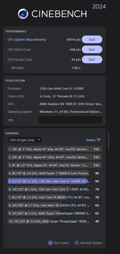

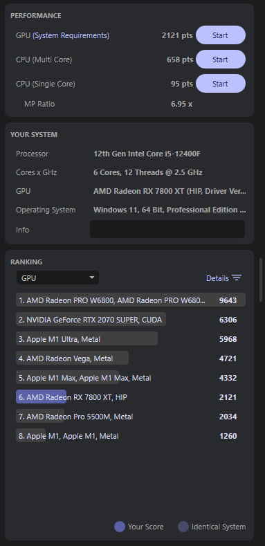

  • CPU und Grafikkarte mit Cinebench23 getestet. Hier ist mir aufgefallen, dass während das Problem präsent ist, der Grafikkarten Score im Cinebench exorbitant schlecht ist und im Bereich von einer 5500m Notebook Grafikkarte liegt :D. Läuft am PC alles normal, liegt auch der Score der Grafikkarte im normalen Bereich (10k+ pts). CPU bleibt in beiden Konstant auf gleichem Niveau.

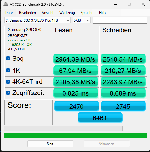

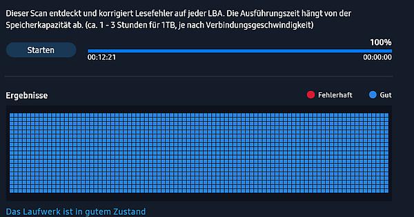

  • Festplatten mit diversen Tools überprüft -> Alle noch im guten Zustand

Samsung SSD Check:
Crystal Disk Info und SSD Life zeigen das selbe an.

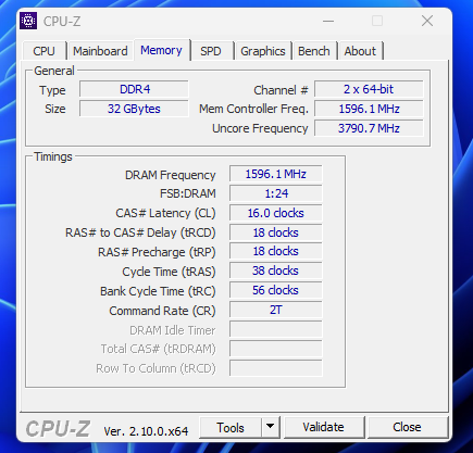

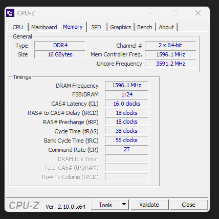

lade dir mal bitte das Tool CPU-z hier bei CB im Downloadcenter runter.
Mache je einen Screen vom Reiter MEMORY und Reiter SPD.
Diese einmal hier hochladen.

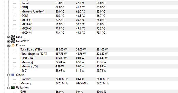

Leistungsaufnahme und alle ist aber in Ordnung. Und wenn ich aufwendigere Spiele als PUBG spiele (RDR2 zum Beispiel) habe ich das Problem nicht. Das Netzteil läuft sonst eigentlich, laut HWINFO und co. völlig normal
Ok, Ram läuft schonmal auf den richtiges Timings.

du schreibst du hättest 32GB und CPU-Z zeigt aber nur 16GB an, ist das auch im Taskmanager so ?
Reaktionen: Baal Netbeck und psy187

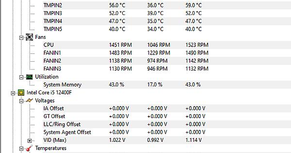

Temperaturen sind laut HWInfo und co alle im guten Bereich. Nichts aussergewöhnliches.
So sah das nach 15 Minuten PUBG aus.
@Verak Drezzt ja fehler meinerseits. Hatte heute morgen meine alten RAM Riegel testweise eingebaut. Deshalb sind aktuell nur 16GB drin. Die 32GB liefen aber ebenfalls im richtigen Takt und auch im Dual Channel. Kann aber gerne später nochmal den Screenshot nachreichen.

Hab HWInfo und HWMonitor drauf und nichts aussergewöhnliches feststellen können

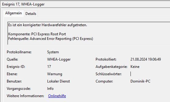

Seit der alten Grafikkarte stehen einige Einträge mit WHEA Logger drin
Die tauchten vorher aber nicht auf.
Ansonsten Kernel Event Tracing ab und an
Sonst ist mir nichts aufgefallen, vorallem nichts was gestern und zu den Zeiten der 7800xt ebenfalls auftrat

E: hier nochmal der CPU-Z Screenshot mit den richtigen RAM Riegeln
