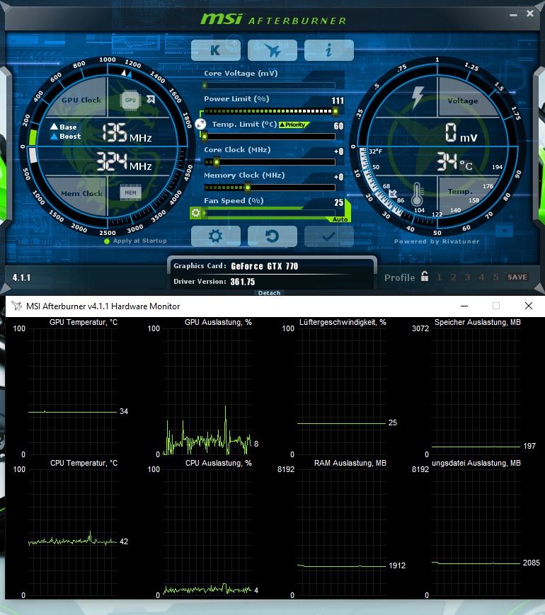

ich habe von OC echt quasi null Ahnung.
Möchte aber auf meiner genannten Graka noch etwas rausholen.
Wie weit kann ich mit meinem System gehen?
Anbei auch ein Screenshot meiner Einstellungen aus dem MSI-Afterburner
Wie hoch kann ich wohl Core Clock und Memory Clock setzen, ohne das es anfängt Probleme zu machen?
Wie gesagt: ich bin komplett neu auf diesem Gebiet und habe echt gar keine plan :-)
Vielen Dank im Voraus

was ist denn bitte unter dem Balken: "Power Limit (%)" zu verstehen?
Den habe ich jetzt auf max (111%) gesetzt
