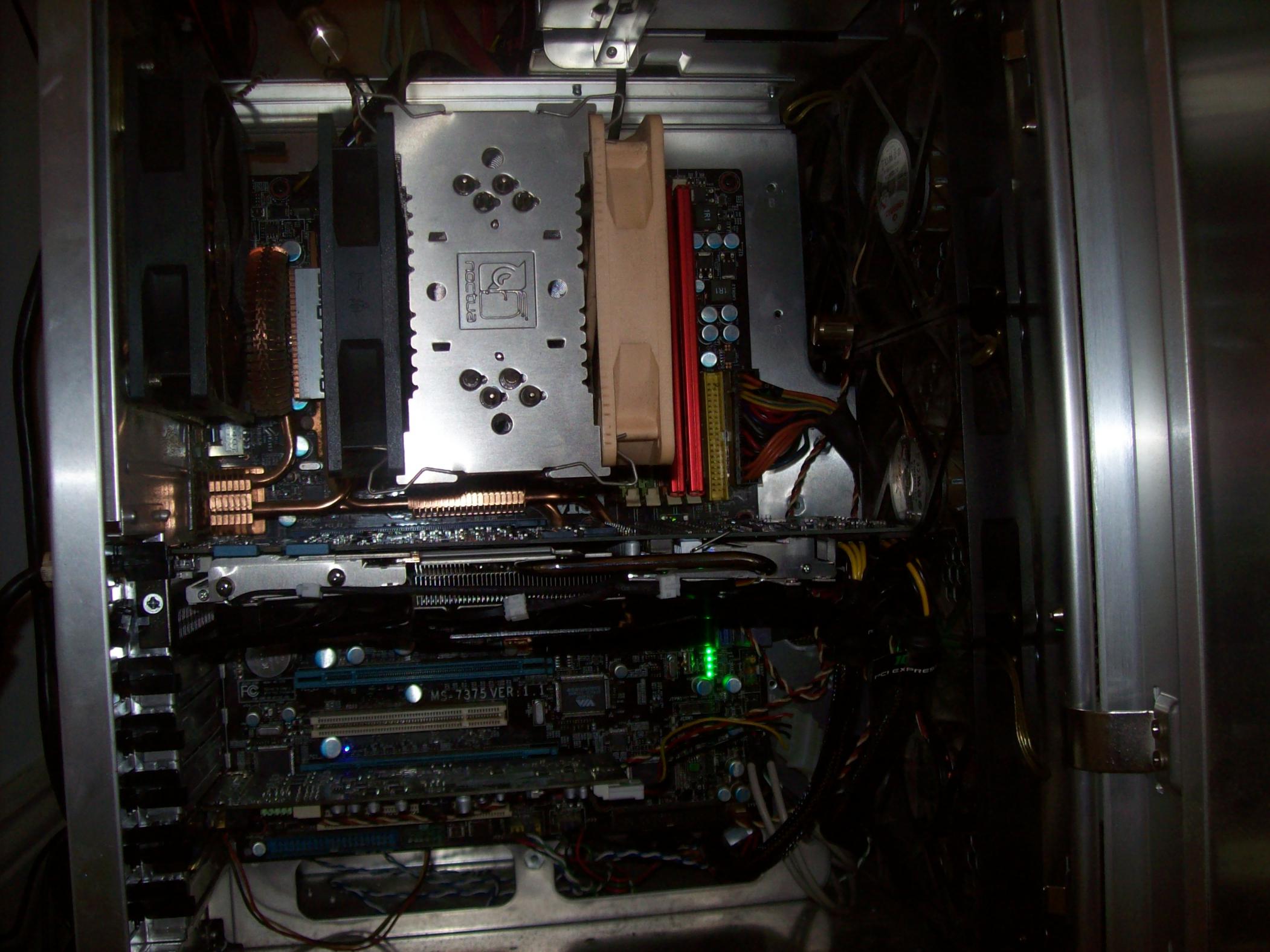

Namron1 schrieb:
Das mit der Belüftung haut schon sehr gut hin.
Zwei 120mm am Boden die Richtung Grafikkarte blasen.
Ein 140mm an der Rückseite vom Gehäuse der nach draußen bläst.
Ein 120mm an der Front der ins Gehäuse bläst.
Das Netzteil ist oben im Gehäuse und saugt die warme Luft nach drausen.
Gehäuse ist ein HAF 932 also nicht gerade klein.
Tut mir leid aber seh dir meine Anordnung mal an, beachte auch meinen höheren Takt und wie gesagt Kühler als in deinem Falle - Netzteil ist bei mir auf der gegenüberliegenden seite ganz unten - Kühlt sich quasi selbst ist ganz alleine mit 1x 80mm Fan für Frischluft ausgestattet.
Dual Big ATX Gehäuse halt.
Der hintere Lüfter links, dreht auf 60% der mittlere rechts dreht bei 50% der untere bei 60% und der obere bei 30% - der am Kühler der linke dreht mit 70%
Was bei Dir eben nicht klappt, sind deine 2x Lüfter von unten. Die drücken zwar die Warme Luft nach oben, aber die Karte Kühlt sich jedesmal mit der Warmen verbrauchten Luft, durch die verwirbelung kommt zu wenig Frische Luft rein. Hast quasi nen gegenstrom.
Musst bedenken, das die SOC in allen richtungen Bläst volles rohr und die 2 Lüfter Drücken den Aiflow weg nach oben, Kühlst die Karte quasi mit der verbrauchten nochmal aber frischluft kommt nix... Seitlich wie der bei mir rechts in der mitte, der Strömt komplett aufs PCB und leitet den Airflow der Karte selbst, richtung rückwand wo dann der obere wiederum zusammen mit den beiden vom Noctua diese direkt rausblasen. Gezielte steuerung des verlaufs mit Frischluft.

Also durch die zwei unteren Lüfter bekomme ich erst die Temperatur.
Benutze mal Furmark im Hitzemodus und schreibe mal die Temperaturen.
Die Zwei Lüfter ziehen von unten kalte Luft da sind extra Schlitze.
