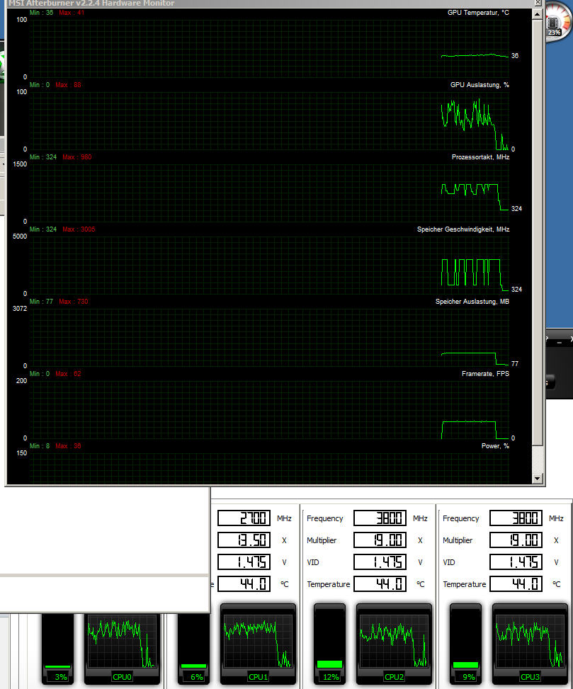

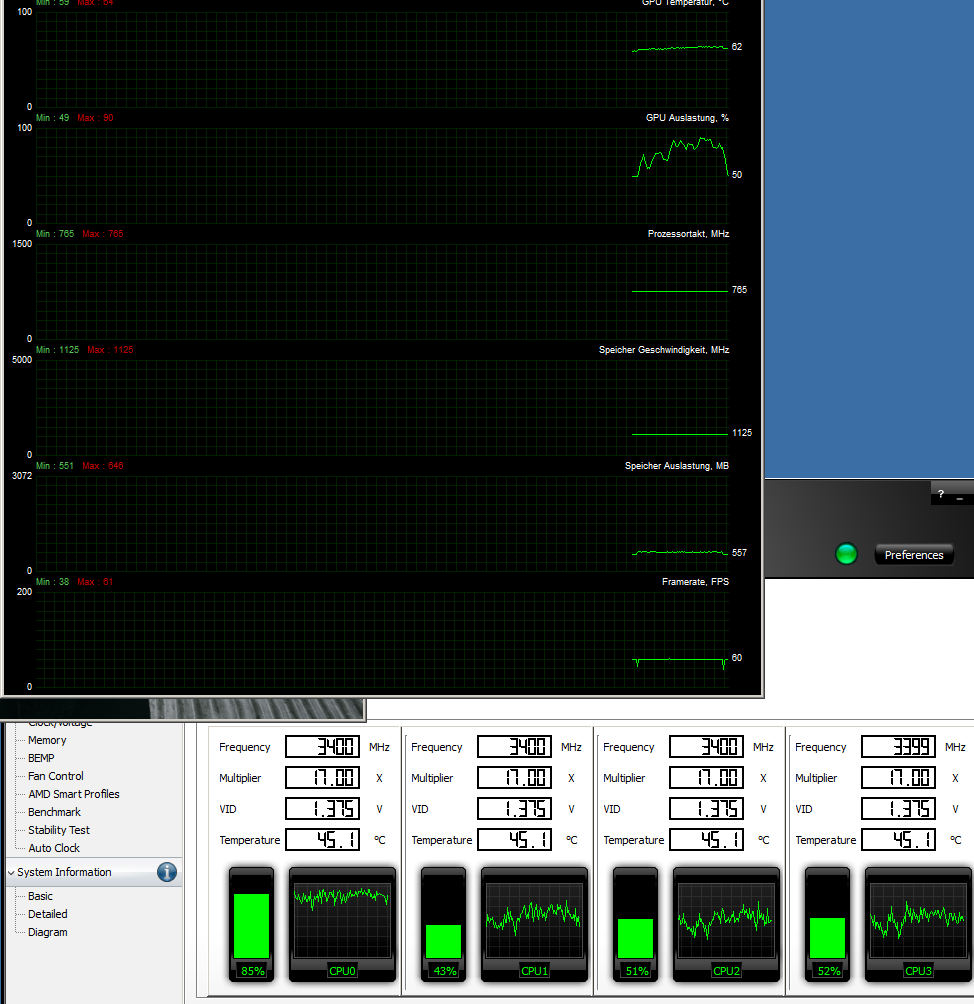

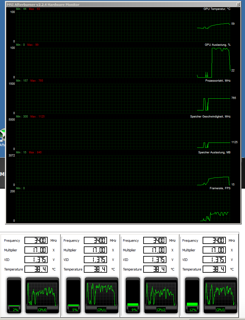

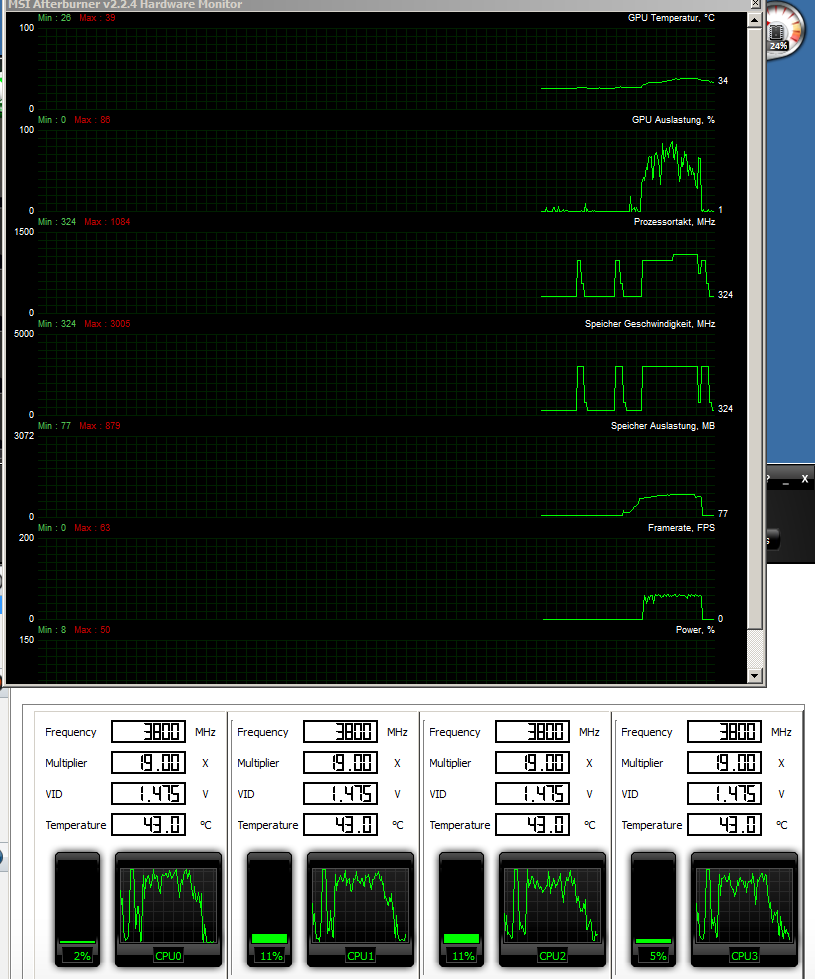

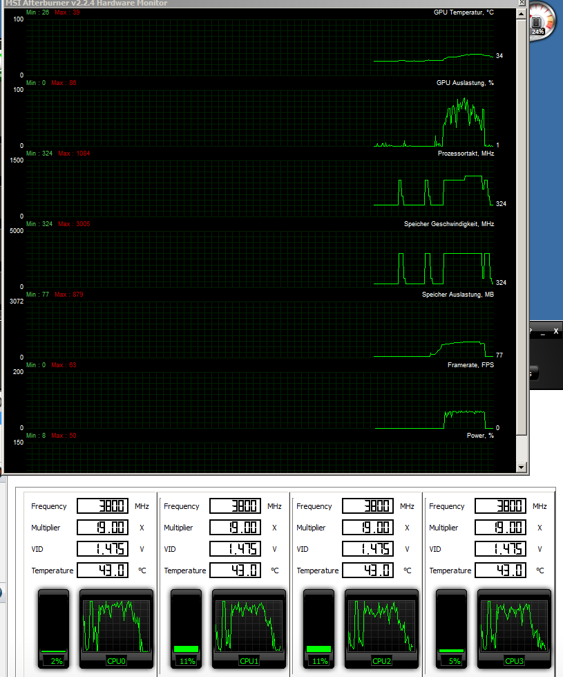

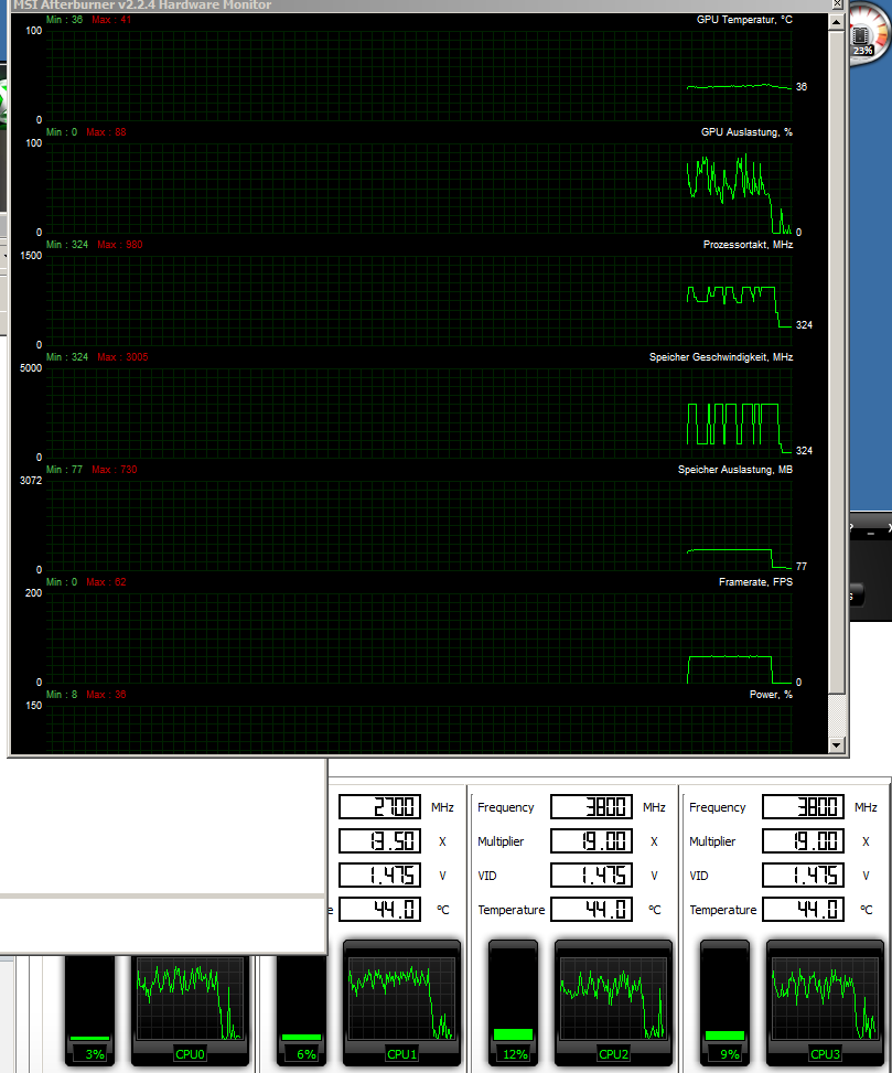

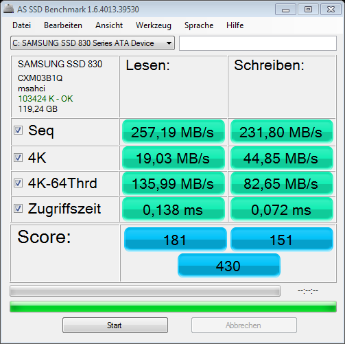

1)Habe meine neue SSD-Platte eingebaut und zum laufen gebracht. Hat beim BF-3 nichts gebracht, zumindest ist mir nichts aufgefallen. (ist aber auch SATA2) siehe Bild SSD
2)Wegen der SSD-Platte habe ich nochmal alles neue installiert. >> Nichts gebracht.
3)Habe gestern die alte Karte hd 5850 BE eingebaut und getestet. Im Anhang auf den Bildern kann man nochmal die Komplette Auslastung der neuen & alten Karte bei BF3 Grafikeinstellung MITTEL & HOCH sehen. Beide Karten laufen bei Mittel flüssig und bei HOCH nicht. Die Alte Karte läuft bei MITTEL ein wenig flüssiger, als die neue.
4)Im Treiber habe ich alles, außer Vsync, auf Aus gestellt, hat auch nichts gebracht.
5)Zusätzlich habe ich über AMD Overdrive den Prozessor übertaktet, wenn man es überhaut Übertakten nennen darf. Die Frequenz ist dabei von 3,4Hz auf 3,9Hz gestiegen. Das hat überhaupt nichts gebracht. Selbst der Leistungsindex von Windows hat sich nicht verändert.
6) Nochmal als Info, ich habe leider keine anderen Spiele, um die karte dort zu testen.
7)Ich glaube ich habe schon genug versucht. Ich habe jetzt zwei Wege wie vorgehen könnte. Entweder behalte ich die neue Karte und hoffe, dass es in paar Monaten mit einem neuen CPU besser läuft oder schicke die weg und bestelle neue Karte erst dann, wenn ich neuen CPU habe.
Eins steht fest, die neue Karte bringt mir momentan nichts.
