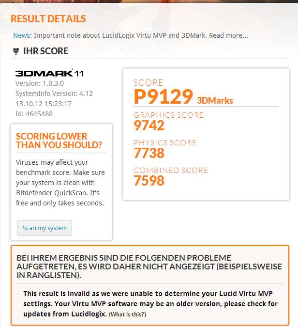

Hier der 3DMark 11-Test.
Ich muss aber sagen, dass es eingeschrägte Version ist. Außerdem steht im Text(siehe Bild), dass es Fehler aufgetreten sind

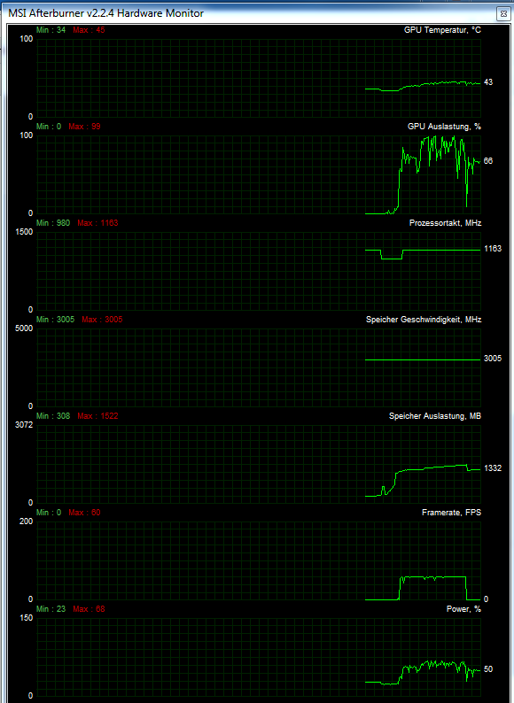

Hier der FPS verlauf während des BF3-Spielens im 16 Man Server auf Ultra in 1920x1080.
Ganz ehrlich, wer dieser Hänger im Spiel nicht merkt, der soll sich Brille kaufen.
Die GTX 670 packt BF3 auf Ultra einfach nicht. Ist unmöglich
