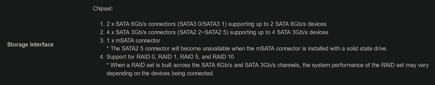

nein, denn:
  • Onboard mSATA slot for mSATA SSDs
= kein m2 slot, kein nvme. geht ned. ned physikalisch(m2), ned vom protokoll(nvme)
msata als schnittstelle ist quasit tot, und ahci, sprich sata protokoll "only".
tu eine gscheite sata ssd rein, crucial mx500 oder samsung 860/870 evo, und du wirst zufrieden sein.
normaler 2,5" formfaktor, sata kabel.
und TU SIE AN DEN RICHTIGEN SATA STECKER... denn du hast 4x sata 3gb (sataII) und ZWEI sata 6gb(sataIII).
klar sollte das an den sata 6gb(sataIII). am anderen gehts auch, und in der praxis machts ned welten unterschied, aber du würdest was verschenken....
das handbuch: https://download1.gigabyte.com/File...mvp)_e.pdf?v=415b9eb9b6cf15b2da08eba9935d9528
sagt dir, welche die sataIII sind.
tipp sind so beschriftet: SATA3 0/SATA3 1, aber die schrift ist sicher winzig und auf der platine
