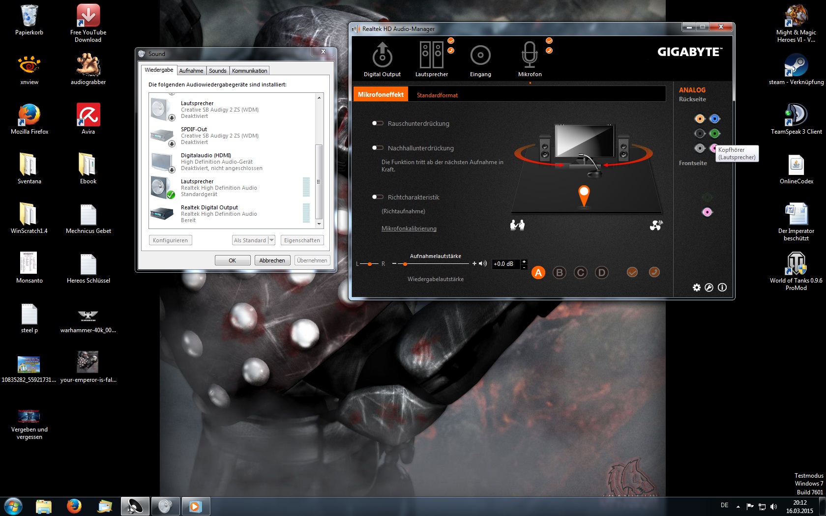

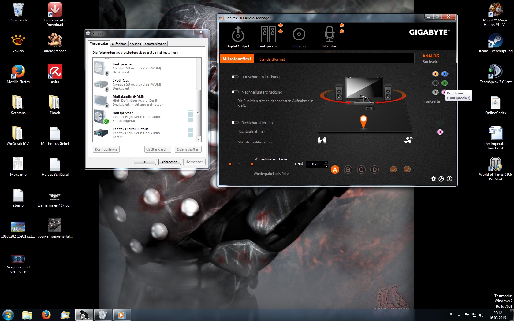

Was ist denn als Standard Wiedergabegerät eingestellt? das sollte auf Lautsprecher stehen, nicht auf Digital oder so.
Mach mal von den ganzen Soundeinstellungen Screenshots bitte.
Hier einmal die beiden Screenshots.
Zu sehen der Lautsprecher, welcher Musik abspielt und das Center mit der richtigen Zuordnung der Steckplätze.
Deaktiviere auch mal den digtalen.
Wo kommt die Audigy her?
Jupp hatte ich schon. Hab ich auch wieder gemacht. Audity war die Soundkarte die ich alternativ eingebaut habe. Mit der hatte ich zwar Sound aber Mikro ist Mist da Creative den Support eingestellt hat und so TS nicht nutzbar ist. Onboard Sound ist auch wieder aktiv.
