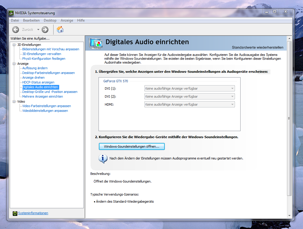

Bei NV ist dieser mit dem Grafikpaket dabei und wird mit installiert, optional nicht. In der NV Systemsteuerung gibt es ein Punkt "Digitales Audio einrichten", wo auf den entsprechenden Ausgang (DVI, DVI, HDMI oder Displayport bei mir) gelegt bzw. aktiviert werden muss. Ist dies NICHT der Fall, gibt es auch kein Audio auf dem, in deinem Fall HDMI, Ausgang. Bei jemand anderem war so Audio auf einen Monitor gelegt und hatte auch kein Ton auf den Receiver. Nach abschalten des ton zum Monitor, aktivieren zum Receiver/TV und Neustart hat alles funktioniert.
Solange der Audiotreiber an sich nicht richtig eingestellt ist, wird über die Windows eigenen Einstellungen das Audiowiedergabegerät also "Nicht angeschlossen" arbeiten
SO schaut es bei NV aus, sowas müsst es denke mal auch bei CCC von amd geben... 621136d1359443849-grafikarte-uebertraegt-keinen-sound-ueber-hdmi-nvidia.png
