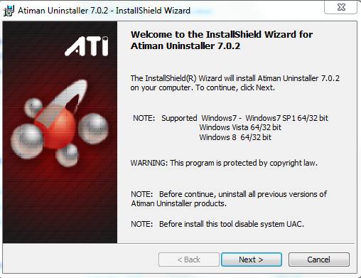

...hatte auch mit meiner 7970 diese Treiberprobleme.......dafür gibt es den
Dein VGA-BIOS hast du aber bei dem F11 belassen oder?
@Gohrbi: Das Programm ist dafür da, alle Treiberfragmente zu löschen nehme ich an?
Hmmm - das Programm lässt sich nicht installieren. Es meint, meine Rechte würden dafür nichtt ausreichen (ich bin aber der Admin).
