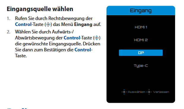

Geht er wirklich nicht mehr an, oder ist nur die Eingangsquelle verstellt?
Normalerweise leuchtet die LED am Knopf hinten durchgehend weiß. Jetzt leuchtet die gar nicht mehr. Ins OSD Menü komme ich auch nicht rein.
Auf Windows wird kein zweiter Monitor erkannt. Auch nicht über DP oder HDMI.
Würde ihn vlt mal Stromlos für ne weile machen, vlt gibt auch ne Tastenkombi für nen Reset.
