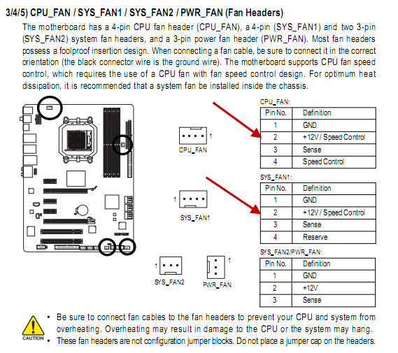

Weil nur die Anschlüsse CPU-FAN und Sys-FAN1 geregelt werden, alle anderen laufen 'volle Pulle'.
Kann man aber auch dem Handbuch auf der Seite entnehmen wo die Lüfter-Anschlüsse beschrieben werden :)
