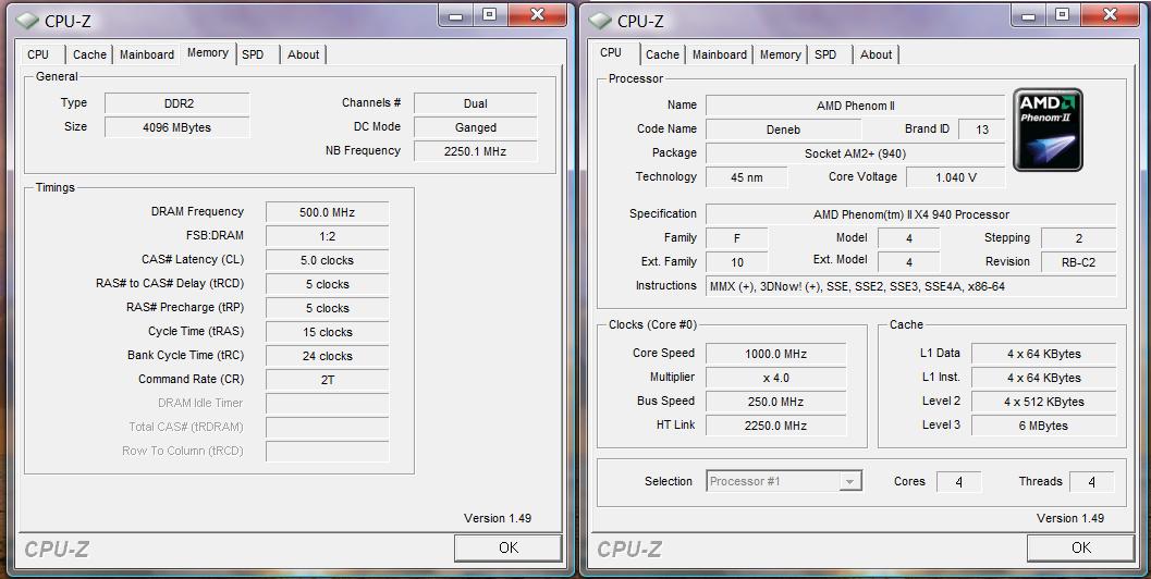

Ramspannung rauf auf bis zu (!!!) 2,1 Volt und über den HT BUS von 200 auf 250 bzw. 260 wechseln. Das ist, wie ich es gemacht habe. Dann steht der Ram zwar auch im Bootlog als DDR2-800 drin, aber er läuft durch die Multiplikation des BUS höher.
Der HT-Link Takt rennt dann auch so auf 2400 Mhz oder so, also es bedeutet schon OC für viele Teile.
Es gibt noch viele andere Möglichkeiten das hinzubekommen. Aber ich habe es für mich so gelöst.
Hardware: Phenom II940 und Asus M3N-78EM
