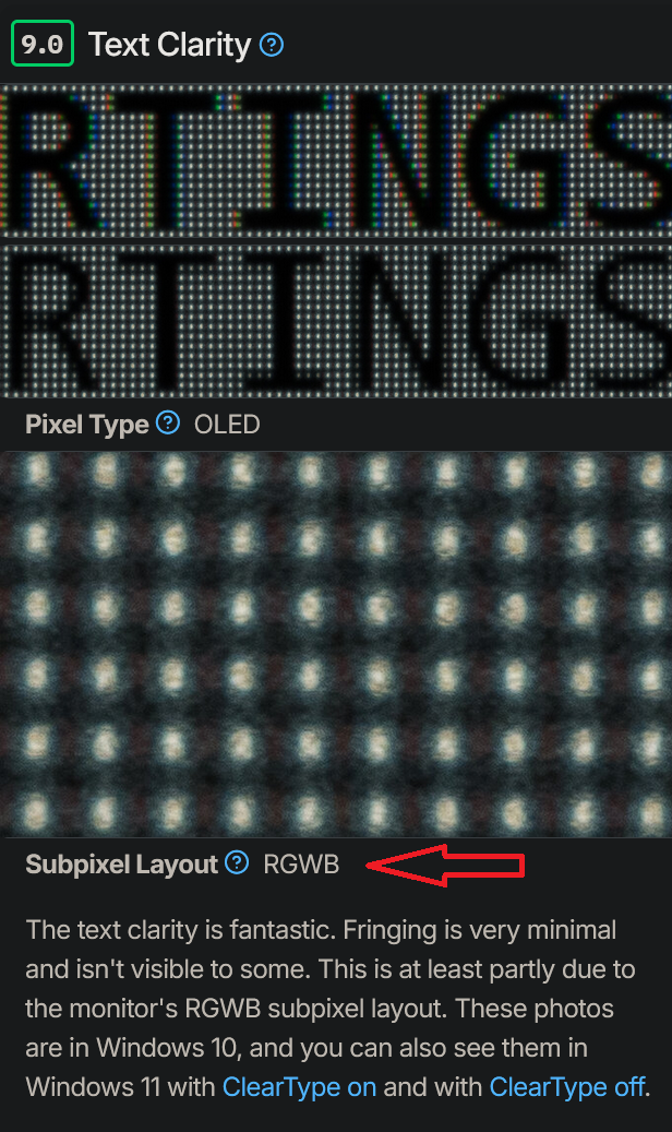

Weil bei deinem Link schreibt TFTCentral :
"Note that “Primary RGB Tandem” refers to the structure of the light emitting layers of the OLED panel (upgraded from 3 to 4 layers now), it does not relate to the sub-pixel layout which we confirmed remains RGWB"
Pixel Struktur / Pixel Layout bleibt identisch zu 2024

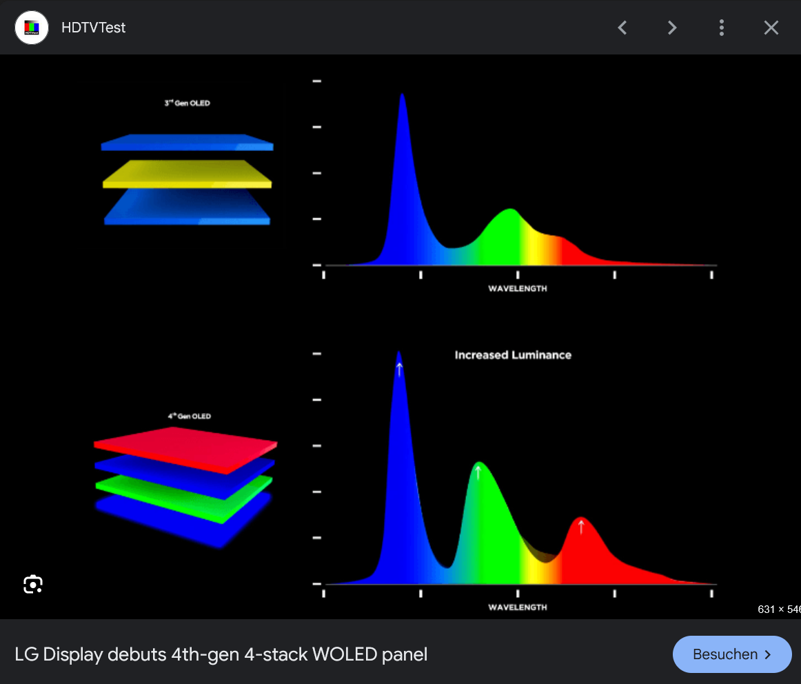

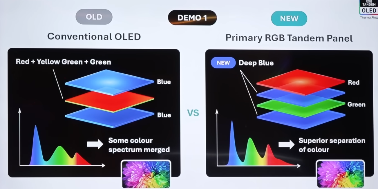

RGB Primary Tandem = 4 Stack Tandem
Also statt wie vorher 3 Layer wo Rot und Grün in einem Sandwitch zu Gelb gemacht wurden
nutzen sie nun 4 Layer Rot Blau und Grün Blau in Tandem

Wenn ich das richtig sehe, ist das einfach das gleiche Panel das auch schon in den 480hz Modellen vorkommt, aber halt ohne MLA.
Nein da es nich mehr 3 Stack Normal is sondern 4 Stack Tandem

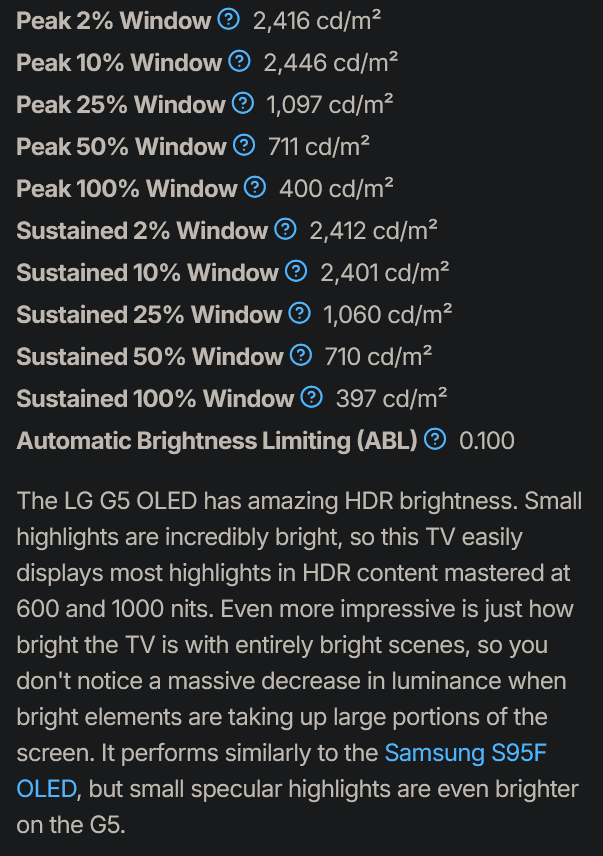

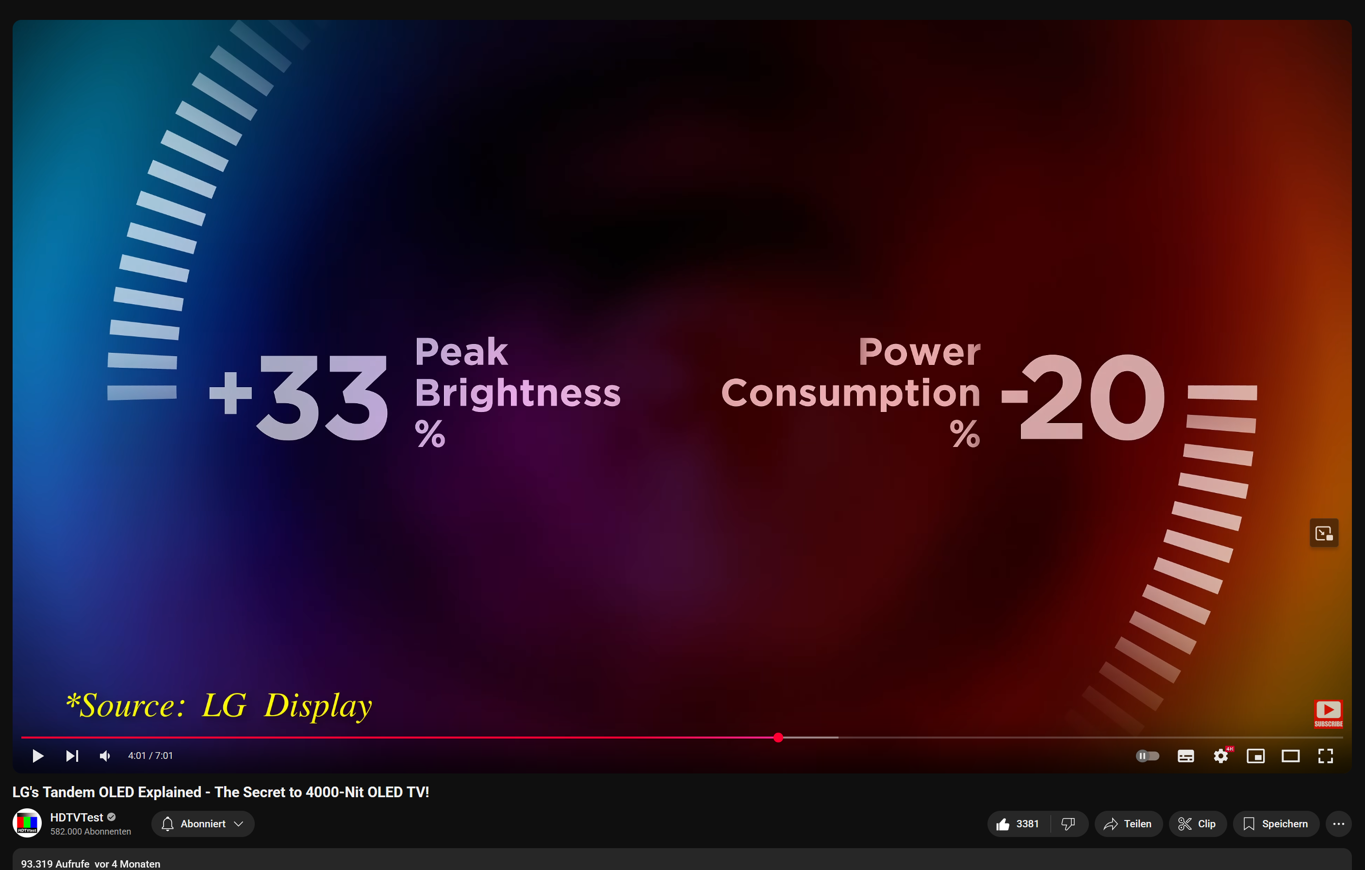

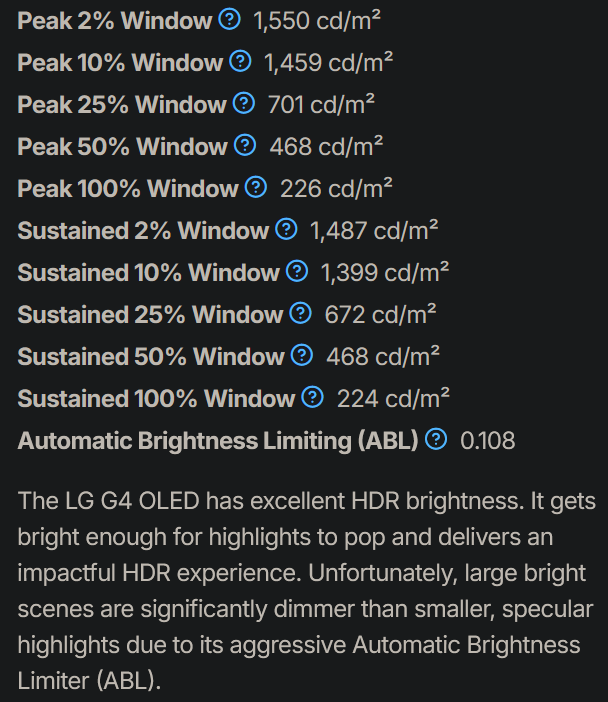

Im Bereich OLED TV brachte RGB 4 Stack Tandem Gen 4 in Vergleich zu 3 Stack Tandem Gen 3 folgendes :
2024er LG G4 mit Gen 3 : ------------------------------- 2024er LG G5 mit Gen 4 und 4 Stack Tandem
https://www.rtings.com/tv/reviews/lg/g4-oled
https://www.rtings.com/tv/reviews/lg/g5-oled

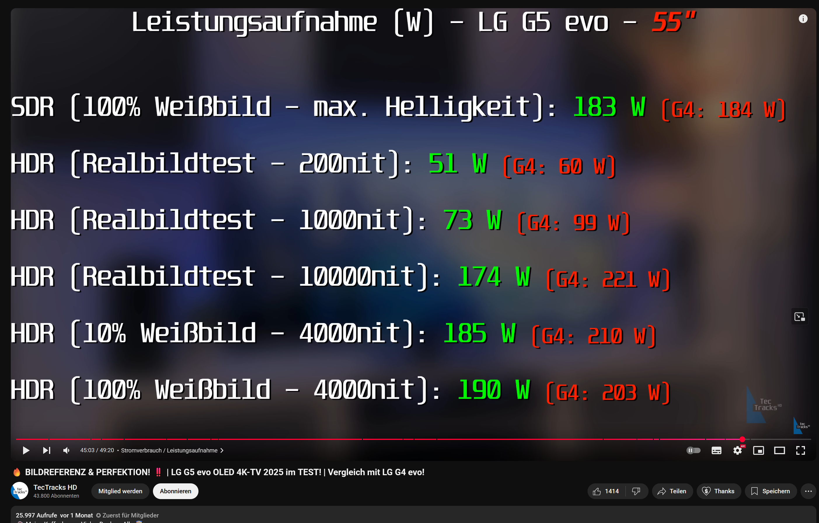

Und hier sieht man das trotz das der G5 durch das 4 Stack Gen 4 Panel massiv heller wurde dennoch weniger Strom verbraucht als der G4 mit Gen 3 eben durch das 4 Stack Tandem Gen 4 Panel

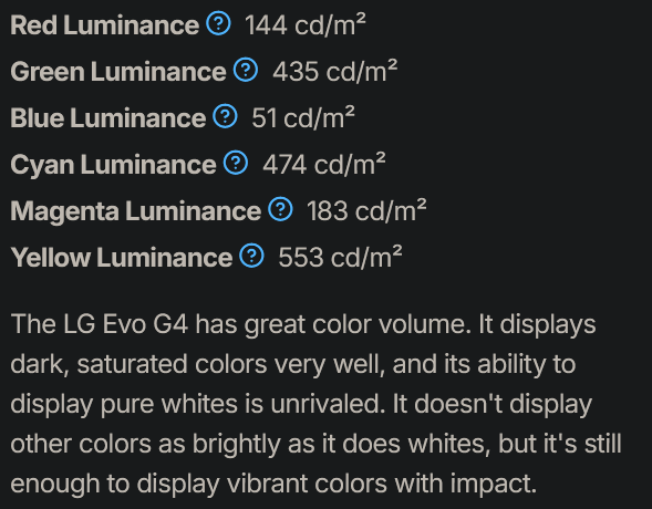

Die Monitore werden ja immer absichtlich Kastriert und werden diese Helligkeits Werte bekanntlich nich erreichen können deswegen.
Aber zumindest dürfen die OLED Monitore die mit dem 4 Stack Gen 4 Panel bestückt werden
was aktuell im Jahre 2025 nur die bald folgendenen 27" 1440p OLED Monitore dürfen ( andere folgen später )
nun von 1.300 Nits auf 1.500 Nits bei 2 % WIndow und bei 100 % WIndow gehts

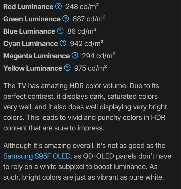

von so 250 Nits auf zumindest 330 Nits
Dementsprechend is dann natürlich auch die Farbhelligkeit geringeer und Rot wird somit nicht 248 Nits
erreichen und Gelb auch nich 975 Nits sondern dementsprechen weniger

Bin mal gespannt wie sich das dann in der Praxis auf die Textlesbarkeit auswirkt
bleibt gleich weil gleiche Pixel Struktur wie schon geschrieben
Aus dem TFTCentral Link von oben :
https://tftcentral.co.uk/news/gigabyte-announce-mo27q28g-with-a-27-primary-rgb-tandem-woled-panel

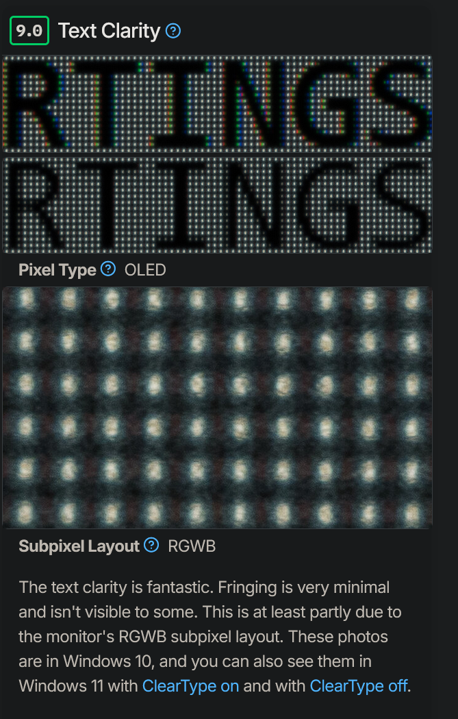

Manche 2024er hatten schon RGWB wie zb dieser 2024er 32" 4K Asus OLED Monitor :
https://www.rtings.com/monitor/reviews/asus/rog-swift-oled-pg32ucdp

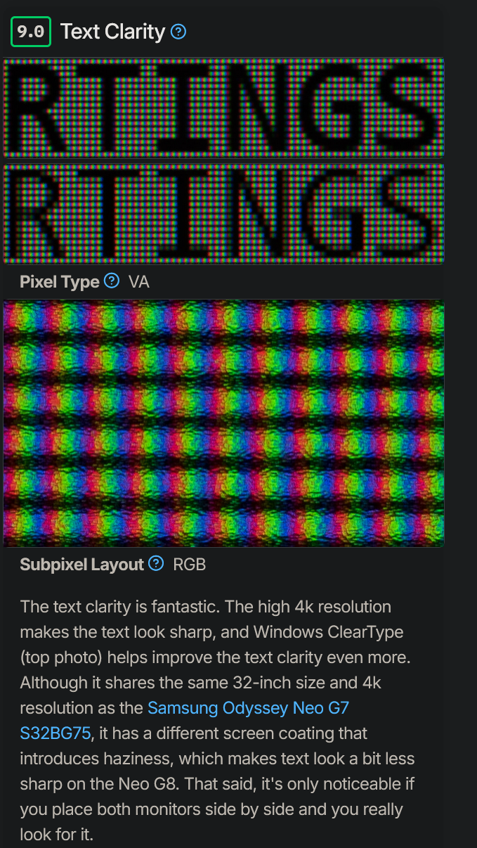

Crucillus schrieb:

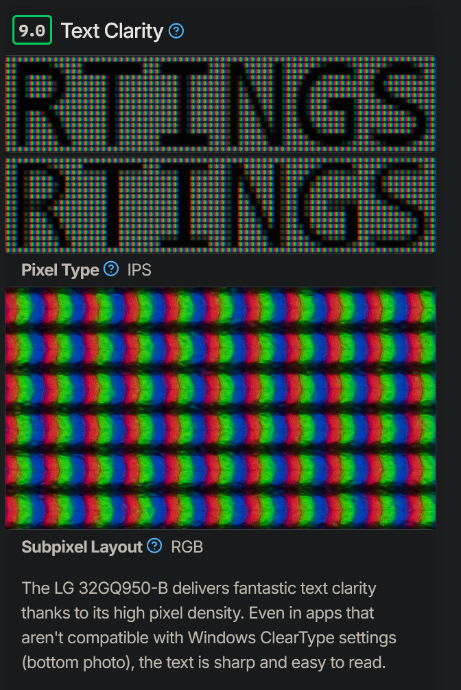

vor allem im Vergleich zu den noch aktuellen QD-OLED Panels von letzten Jahr.
Die warn da beide 2024 schon okay unterwegs ... hier mal beide Technologien in 32" 4K :
zum Vergleich ein 32" 4K IPS : --------------------- 32" 4K VA :
https://www.rtings.com/monitor/reviews/samsung/odyssey-oled-g8-g80sd-s32dg80
https://www.rtings.com/monitor/reviews/lg/32gq950-b
https://www.rtings.com/monitor/reviews/samsung/odyssey-neo-g8-s32bg85
