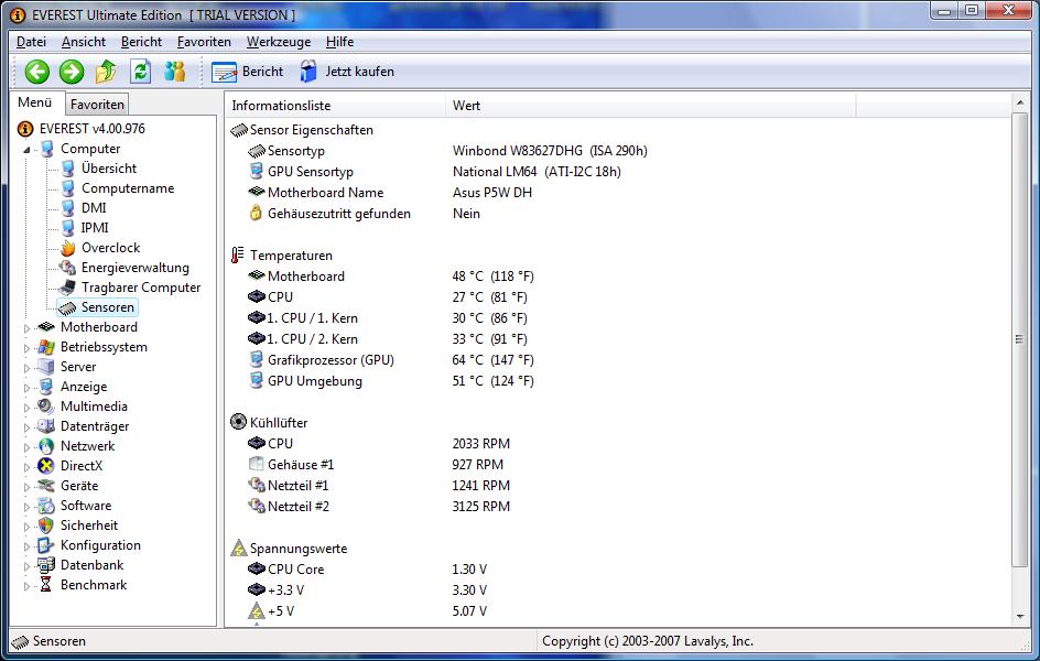

Das hat nichts mir Naiv zu tuen. Mein Zalman 9700NT macht den E6600 auch auf 27° bei bei ca20° - 24° raum Temperatur und mein Gehäuse ist sehr schlecht durchlüftet. Und man hört den CPU kühler nicht. Von daher finde ich die 20° Realistisch aber auch ein bissel zu niedrig 22° könnte man noch glauben.
