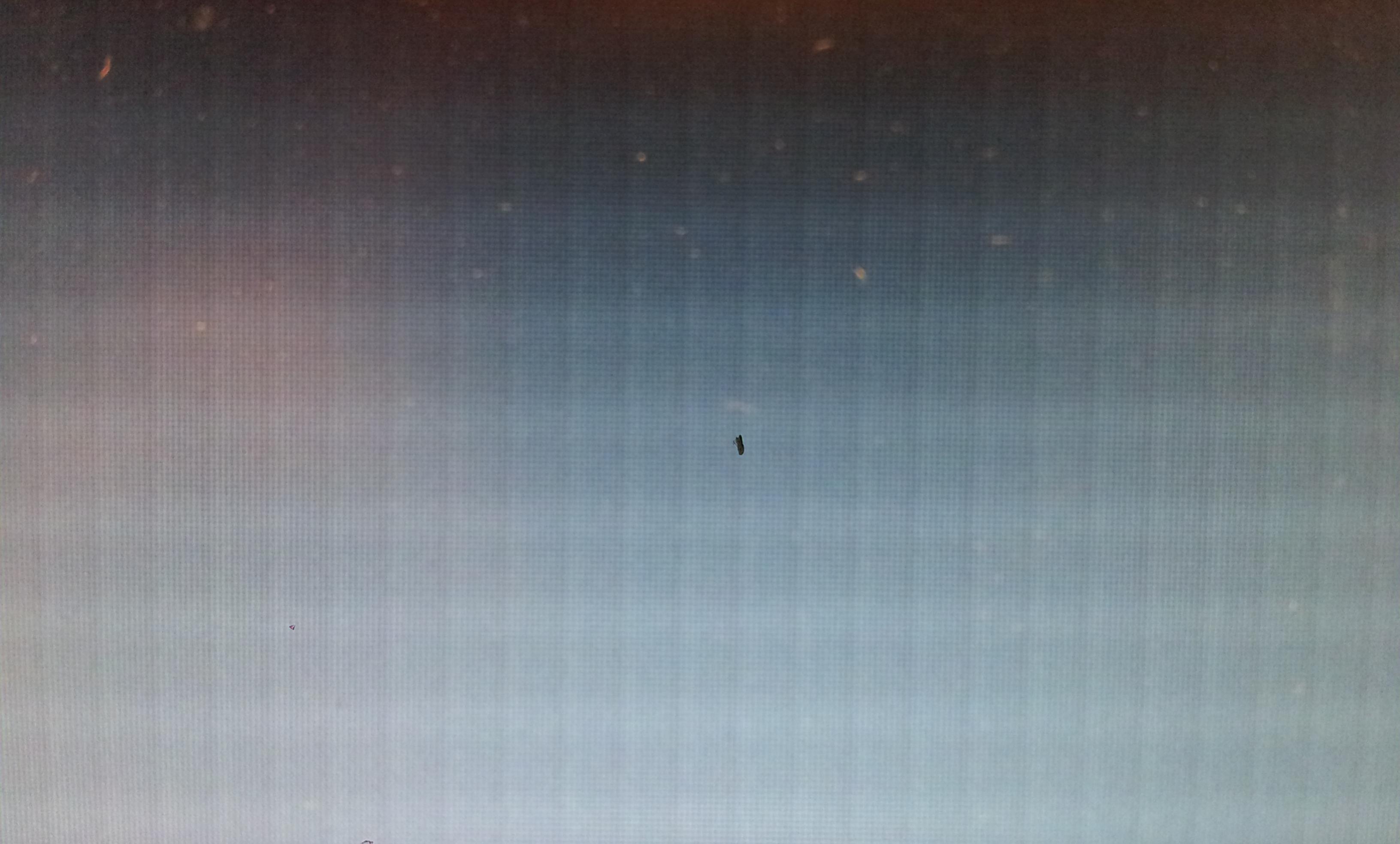

habe mir einen Rechner zusammengestellt und alles läuft soweit super, bis auf, dass (vermutlich, passierte bis jetzt immer nur dann) beim betreiben von 3D Angwendungen wie Spielen ein Fehler auftritt. Das Spiel (zb. Saints Row IV) funktionierte nach dem die Welt geladen war ~10sek auf max Grafikeinstellungen einwandfrei, dann wurde der Bildschirm lila mit helleren und dukleren längsstreifen (ähnlich siehe anhang).
Das selbe passierte beim Benchmarktest PassMark Software während der 3D simulation, nur das der Bildschirm grau wurde.

Wenn der Bildschirm sich festgefressen hat, hilft nur noch Strom aus/an. Dann bootet PC wieder normal und im Ereignisprotokoll steht nur das der PC unerwartet heruntergefahren wurde.

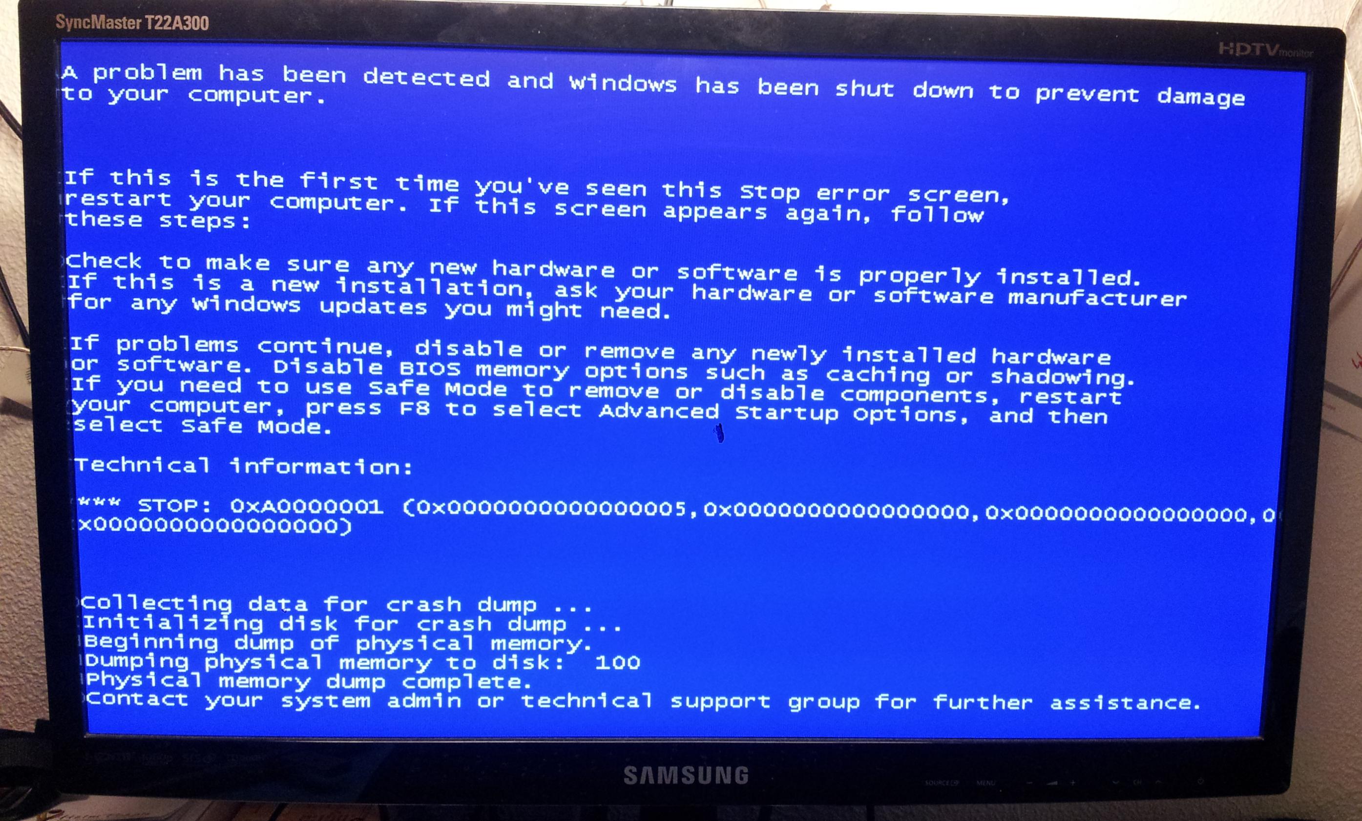

Außer einmal bekam ich einen BSOD (siehe Anhang) fehler Code 0xA0000001... Im internet steht für diesen Fehler zb fehlerhafte Treiber.

da gibts nicht viel. Da Strom anscheinend genug da ist kanns eigentlich nur ein Wärmeproblem sein.
Mal ne andere Graka ausprobieren. An Treibern und NT kann es mE nicht liegen. Vermute defekte Graka.

aber wärme glaube ich nicht so recht dran, da die Karte wenn die abstürze kommen ziemlich eis kalt ist (gehäuse war offen habe mal gefült die war eiskalt :D ) und wie gesagt beim benchmarktest von furmark war der Graka load laut GPU-Z bei 99% und 65° sind für ne graka auf vollgas doch noch top kühl oder?

Nabend :) Lade dir mal ein kleines Tool runter mit den Namen: bluescreenView! das tool liest die Blue Screen Dump File aus und bekommst ein paar detaillierterer Informationen obs ein Hardware oder Treiber Problem ist.:D:pcangry:

Risen: läuft 5-10min stabil mit 100fps graka auf ~60% auslastung bei 50-60°C, dann blackscreen --> hardreset
Left 4 Dead 2: spiel startet, map läd aber sobald die welt angezeigt werden müsste also sobald es losgeht wird bildschirm sofort schwarz, ton "loop" --> Hardreset.
SimCity 5 : spiel gestartet, max grafik, zu beginn also nachdem die stadt geladen war hat es böse geharkt und kurzzeitig 2-3mal kam auch wieder der gestreifte bildschirm (diesmal grün) aber dann hatte sich das irgentwie gefangen und für ~20min lief das spiel ohne probleme...dann hatte ich keine lust mehr und war verunsichert über diesen "kampf" am anfang...

ich hatte den BOSD und da war auch mal eine MEMORY.DUM erstellt worden, die ~420mb groß war (hatte auf kernelspeicherabbild gestellt) aber die ist jetzt nicht mehr auffindbar und ihc weis nicht wieso .... der BOSD kam auch nur ein einziges mal, sonst ging immer nur systemneustart -,-
