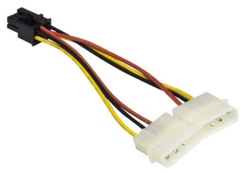

folgendes kabel lag für die grafikkarte bei:
http://ecx.images-amazon.com/images/I/31NiyjzVCeL.jpg
ich denke aber, das ich dieses nicht für meine komponenten verwenden muss, sonst hätten sie es ja miteingebaut
grafikkarte und netzteil sind ja schon mit diesem kabel verbunden:
http://img.tomshardware.com/de/2004...kabel_am_netzteil/antec_neopower_gk-kabel.jpg
