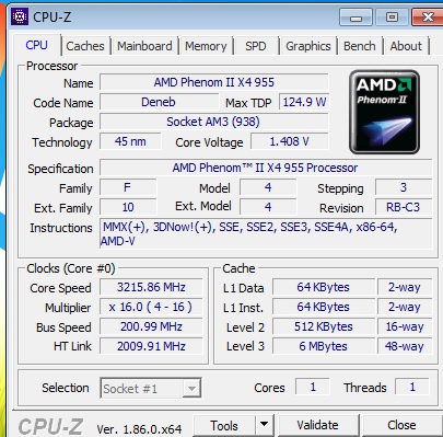

Abseits der Tatache das die GTX770 nicht funktioniert, warum sind bei der CPU 3 Kerne deaktiviert?
Ähhh mmm das is eine sehr gute frage mein bester, das kann ich dir gerade nicht beantworten... 🤔🤔🤔
Ich kann da auch nicht umstellen unter Systemkonfiguration ... kann mir da mal einer n Tipp geben??
