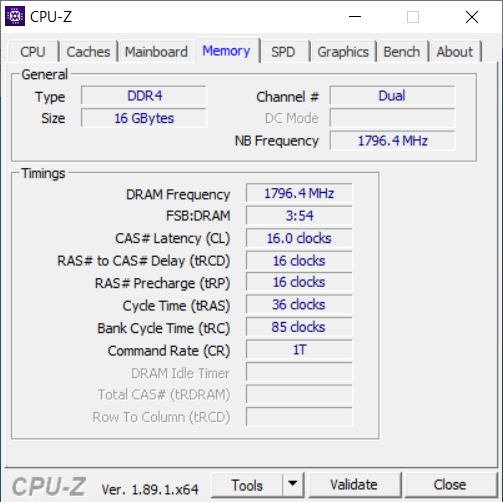

der Speicher ist in der QVL drinn, läuft nach den gemachten Einstellungen wie er soll, wenn ich den Rechner ausschalte sind die Einstellungen weg. Schicke heute das Board zurück.
Motherboard gewechselt.
Hatte ein sehr ähnliches Problem..nach dem neuen Board(auch Elite) läuft nun alles einwandfrei.
Scheint, als wäre da eine schlechte Charge im Umlauf gewesen...
