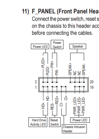

Hi zusammen,
habe gestern seit geraumer Zeit mal wieder meine Komponenten ersetzt. Verbaut ist ein Gigabyte X570 Gaming X Mainboard mit einem Ryzen 3800X in meinem alten Lancool K7 Gehäuse. Als Netzteil kommt ein 500 Watt Enermax zum Einsatz.
Es funktioniert alles bestens - nur zwei kleine Dinge haben sich seit dem Umbau geändert:
  • Die Power LED leuchtet konstant und sofort, wenn das Netzteil Strom bekommt
  • Die Reset-Taste funktioniert nicht mehr
Ich habe die Reset-Funktion "manuell" auf dem Board probiert, das klappt. Mir scheint, als ob der Schalter kaputt gegangen ist.
Etwas mehr bin ich von der Power-LED verwirrt :D Klar, wenn ich diese von der Polarität falsch an den Front-Panel-Connector anschließe, bleibt sie dunkel. Schließe ich sie korrekt an, leuchtet sie halt dauerhaft.
Alles weitere Power-Schalter, HDD-LED funktionieren bestens :-)
Jemand einen heißen Tipp für mich?

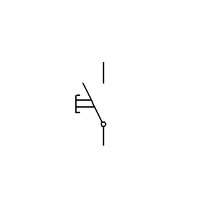

tomtom1980 schrieb:
ja es ist ein zweipoliges ding mit + und -
Schmarn, das ist ein simpler Schließtaster da gibt es kein + oder -

Danke euch :-) - ich habe mit dem Reset-Schalter so einiges probiert, ich fürchte dieser ist einfach vom Knopf her oben am Gehäuse defekt. Selbst wenn ich diesen auf den "PowerON" Anschluss des Mainboards lege passiert nichts. Die Elektrik der Schalter ist mir auch bewusst ;-)
Die dauerhaft leuchtende PowerLED finde ich da fasst interessanter :D Ich habe auf dem neuen Mainboard zwei mögliche Anschlüsse dafür. Einen 2-poligen und einen für einen 3-poligen Stecker (mit zwei mal (-) ) Ich habe alle Positionen durchprobiert. Sobald ich den Schalter des Netzteils umlege, leuchtet die LED blau.2020-02-25 12_16_43-Window.png
