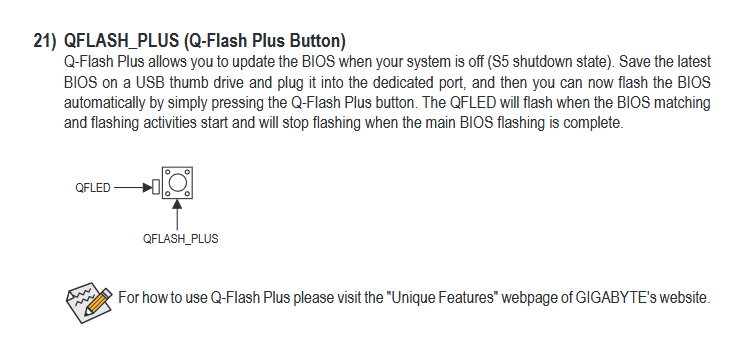

Q- Flash Plus, BIOS Flashback und wie sie alle heißen funktionieren nach meinem Kenntnisstand alle mit komplett verbauter Hardware sowie auch nur mit dem Mainboard alleine. In beiden Fällen muß das Board mit dem Haupt ATX- Stecker und einem Zusatzstromstecker für die CPU, beide vom Netzteil her kommend, verbunden sein. Eine verbaute Grafikkarte wird dann wohl auch stromstechnich komplett verkabelt sein müssen.
Okay. Ja ich hatte wenig Lust jetzt unnötigerweise die CPU auszubauen. Ich habe es probiert, indem ich den Rest ausgebaut hatte, also SSD/GPU/RAM war entfernt, habe dann Q-Flash Plus durchgeführt und das erschien auch alles, als hätte es geklappt. Die LED hat erst regelmäßig geblinkt, dann etwas schneller und am Ende hat sie konstant geleuchtet. Dann habe ich ausgeschaltet, die Hardware wieder eingebaut, jedoch ohne Erfolg.

Das sollte eigentlich auch mit installierter Hardware funktionieren. Kannst alles, was man schnell ausbauen kann, Gaka, RAM usw. trotzdem entfernen. Hast du auch alles richtig gemacht? Also passenden USB-Stick(FAT 32), die BIOS-Datei richtig, Schreibweise beachten, unbenannt. Den richten USB-Port benutzt. Sonst mal einen anderen USB-Stick nutzen, vielleicht eine andere BIOS-Version versuchen. Also nicht die F30, sondern etwas Neueres. Vorher würde ich es mal mit nur einem installierten RAM versuchen.
Genau wie in dem Video habe ich es gemacht. Stick auf FAT32, die Datei in GIGABYTE.bin umbenannt und den weißen USB-Port benutzt. Eine andere BIOS Version hatte ich auch probiert, aber auch ohne Erfolg.

Führ einfach BIOS Flashback erneut aus. Kannst auch dein letztes BIOS nehmen, war es das 30er?
Achte genau darauf ob der Flash erfolgreich war.
Creepix schrieb:
Flash erfolgreich war?
Sollte, wenn der Ablauf so ist, wie im Handbuch beschrieben.

Wenn es wirklich resetted war und Deine Kiste trotz ungepatchter 970 gestartet ist, müsste ein (erfolgreicher!) flash-back auf die alte Version, wie oben vorgeschlagen, aber auch wieder zu einem erfolgreichen Start verhelfen.
Da stolpern die Leute aber auch regelmaessig drüber, den Stick richtig vorzubereiten.. (korrekt formatiert, entpackte Bios-Datei richtig umbenannt, stick im richtigen usb-port)
-> wild flackernde LED am Stick oder Port ist ein gutes Zeichen, dann einfach warten bis der Rechner aus geht.
-> relativ kurzes Blinken und dann nichts mehr: fail
