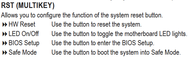

Also die DEL-Taste musst du bei dem Board nicht stakkatomässig bearbeiten.. Einmal im BIOS einstellen dass die RST-Taste den PC ins BIOS booten soll und gut.
