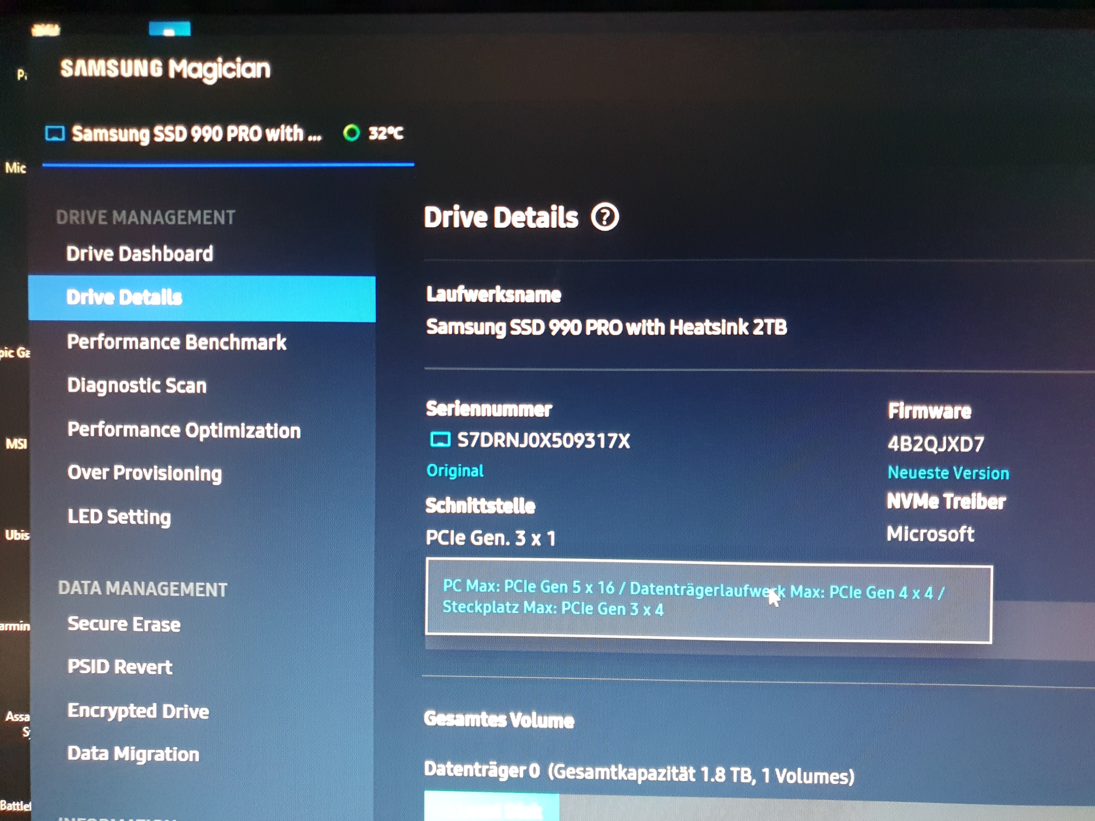

Ich habe ein seltsames Phänomen bei einem neuen PC. Egal in welchem NVMe-Slot ich die SSD platzieren, sie läuft laut Samsung Magician immer nur mit PCIe 4.0 x1 und erreicht max 1500MB/s lesen. Noch seltsamer ist es, wenn ich die SSD im oberen PCIe 5.0 x4 Slot platziere. Dann wird sie beim ersten Boot erkannt und danach nie wieder. Ich bin ratlos.

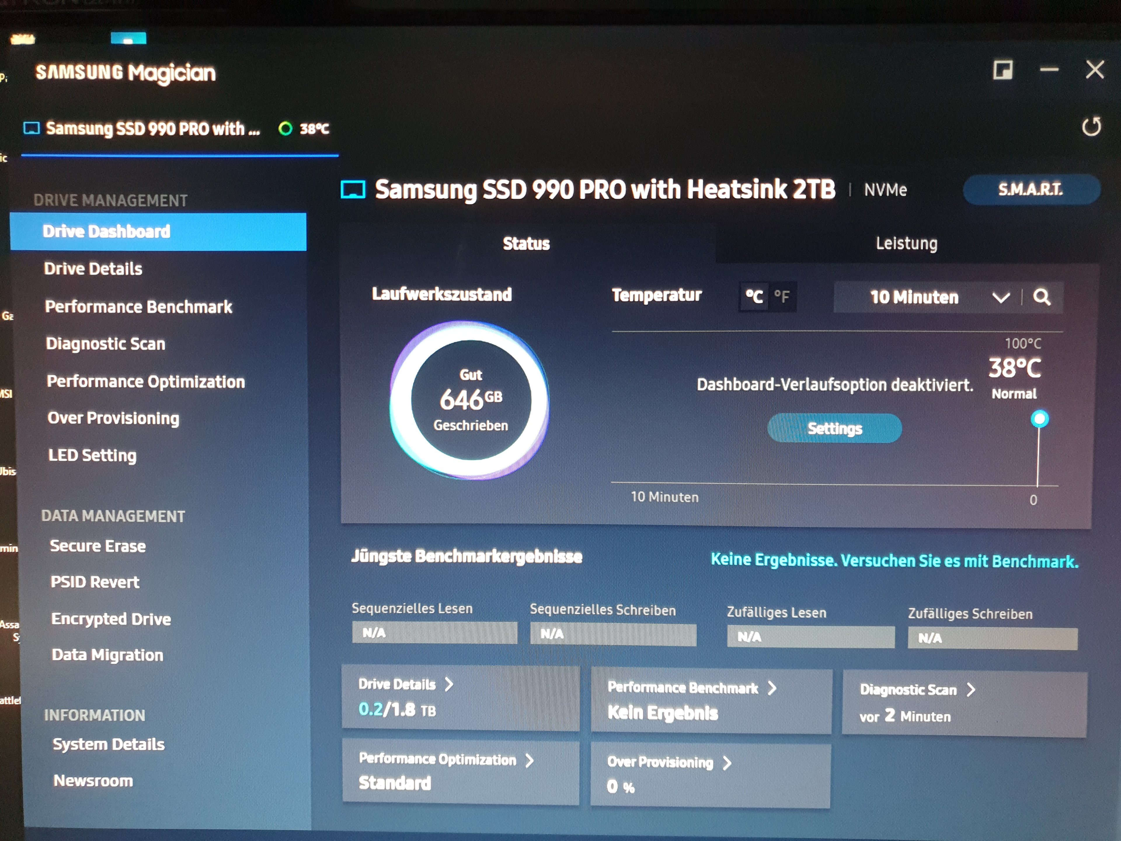

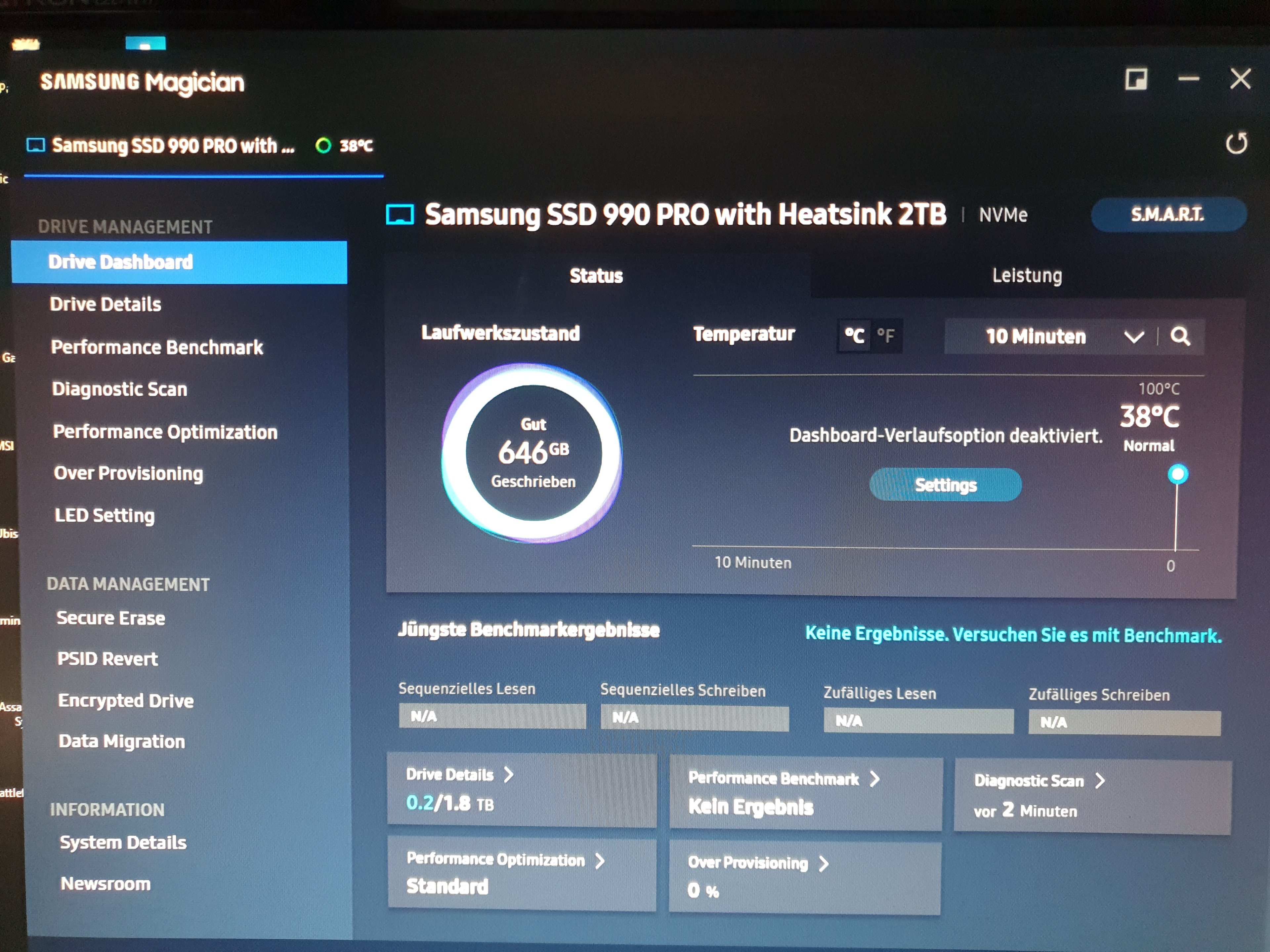

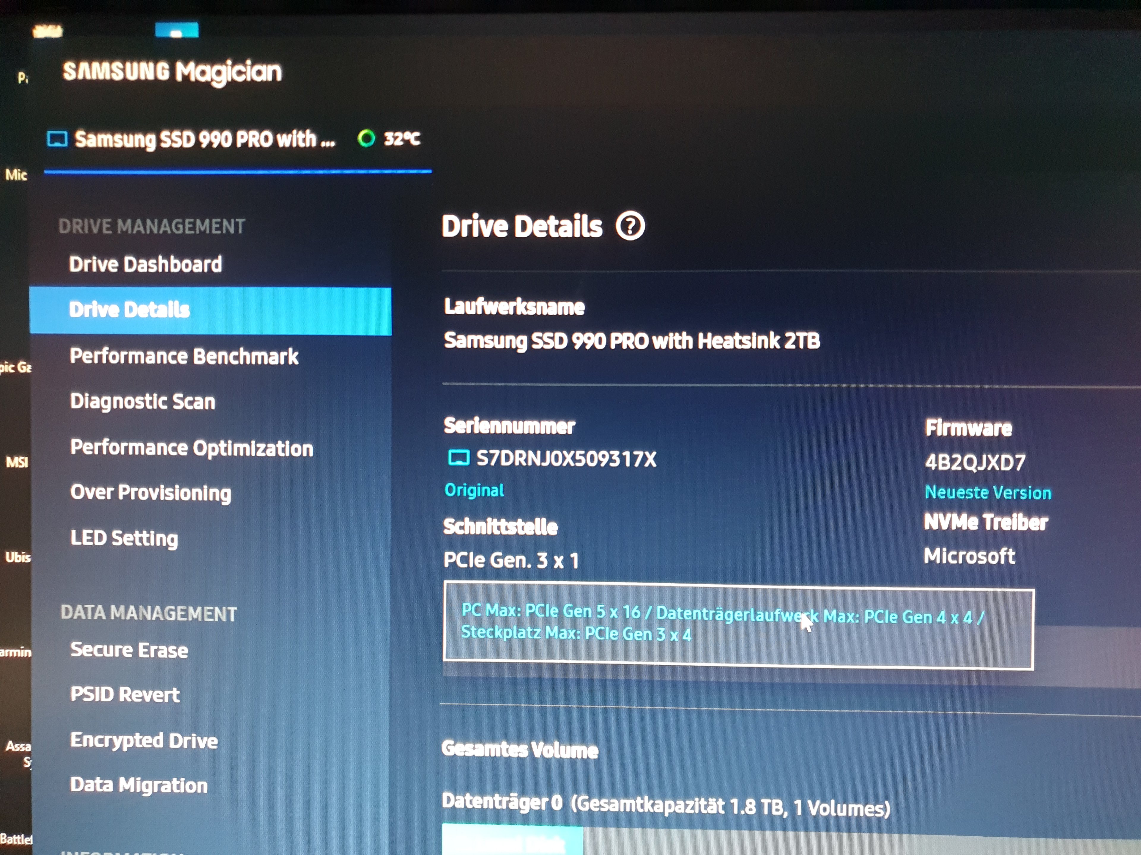

Und diesmal... Wurde vielleicht eine gefälschte 990Pro gekauft? Und Samsung Magician hat die Fälschung gar nicht erkannt? (leider gab es deinerseits keine Screenshots)
Also Samsung Magician hat die SSD als 990 Pro with Heatsink 2TB erkannt. Ich konnte erstmal nichts auffälliges sehen. Wenn ich es zeitlich schaffe, kann ich noch Screenshots machen.
Die SSD war ein Geschenk des Bruders der zukünftigen PC-Besitzerin. Wurde wohl auf der Animecon 2025 "neu" gekauft. Aber da glaube ich jetzt nicht mehr so wirklich dran...
