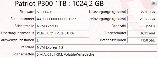

Die Lexar läuft laut CrystalDiskInfo wie vorgesehen mit PCIe 5.0 x4.
Die Patriot läuft nur mit PCIe 3.0 x1 anstatt x4
Tests in CrystalDiskMark bestätigen dies, die Patriot läuft mit maximal 800MB/s, was ziemlich genau PCIe 3.0 x1 Geschwindigkeiten trifft.
Die hat früher definitiv mit den vollen ~2000MB/s funktioniert, allerdings im alten System. Ob die im Neuen, welches ich seit November 2024 habe, schonmal richtig Funktioniert hat, kann ich nicht sagen.
https://i.epvpimg.com/0yLRcab.png
Auch SiSoftware Sandra zeigt mir PCIe 3.0 x1 Geschwindigkeiten an
https://i.epvpimg.com/JO8Ccab.png

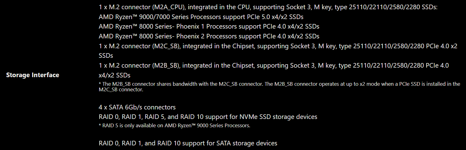

In welchem Slot steckt die Patriot im untersten?
der Mittlere kann nur PCI x2
@R O G E R Die Patriot steckt im untersten. Ändert aber auch nichts, egal in welchem die steckt, die läuft nur mit x1 Geschwindigkeiten
