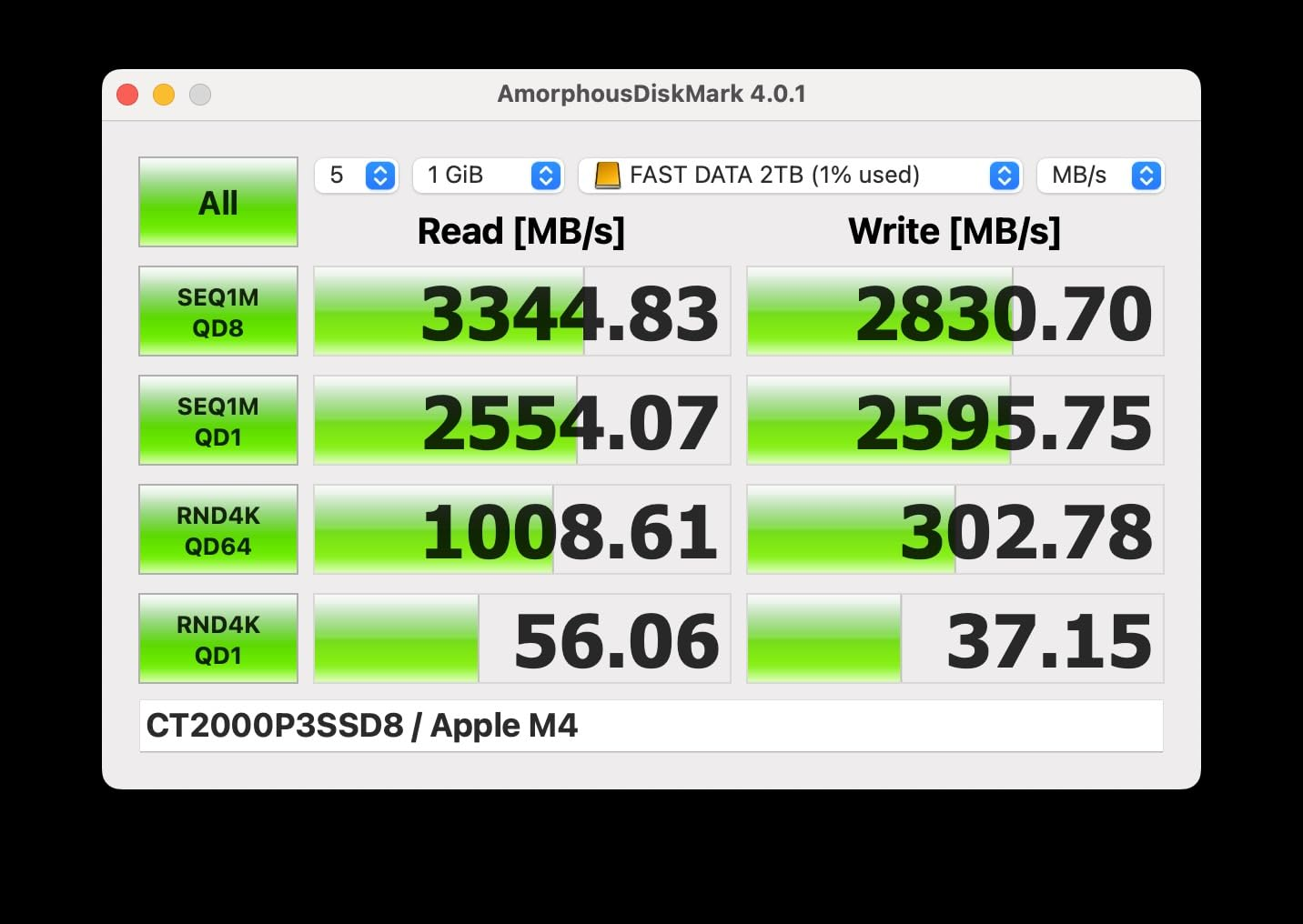

Das hatte ich so auch schon mal gesehen bei Thunderbolt 4 Ports bei Intel 1851 Systemen. Die Ports laufen am besten mit Chips die TB/USB4 können und nicht mit älteren 10GBit USB 3.1.
Um die SSDs richtig auszulasten solltest du ein M2 Gehäuse mit ASM2464PD Chip haben der alle Protokole kann wie das hier:
https://www.amazon.de/UGREEN-Gehäuse-Thunderbolt-kompatibel-funktioniert/dp/B0D3WT2T8C
Laut Rezensionen geht es dort an TB/USB4 Ports (in dem Beispiel an einem Mac) ab

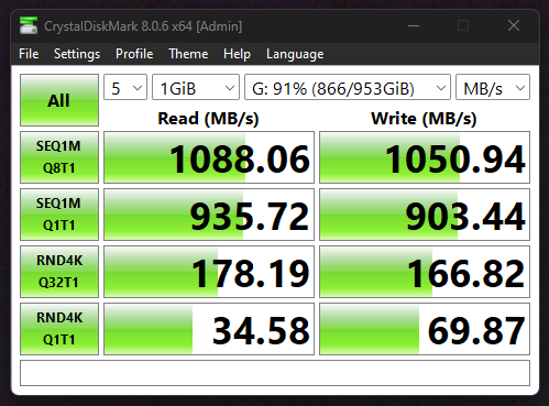

Hi ich nochmal, da das Thema mir keine Ruhe gelassen hat habe ich mir mal ein USB4 Typ-C auf Typ-C geholt.
Nämlich dieses hier und ich muss sagen es Funktioniert perfekt meine m.2 externes Gehäuse macht jetzt die vollen 10Gbps.
