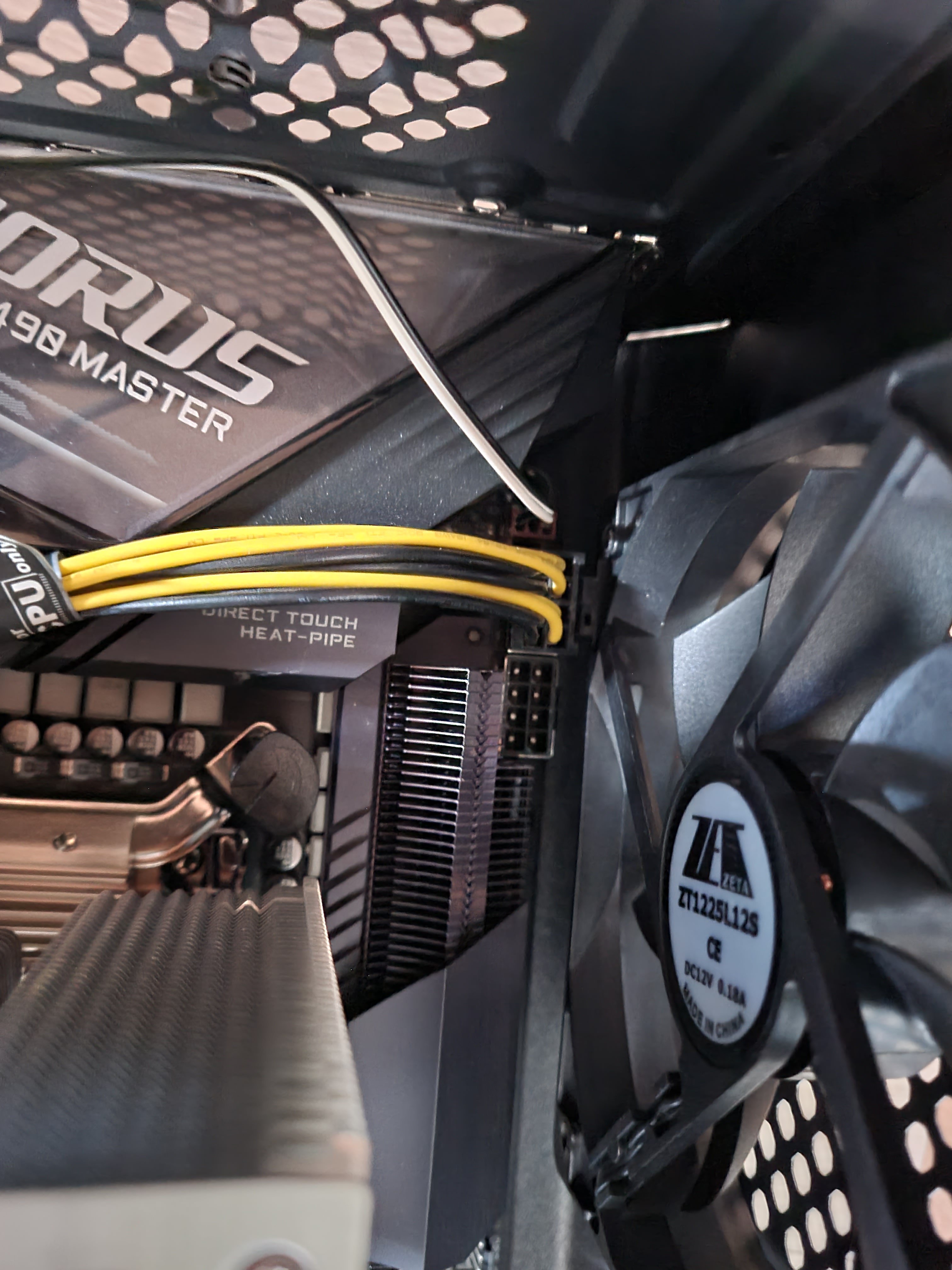

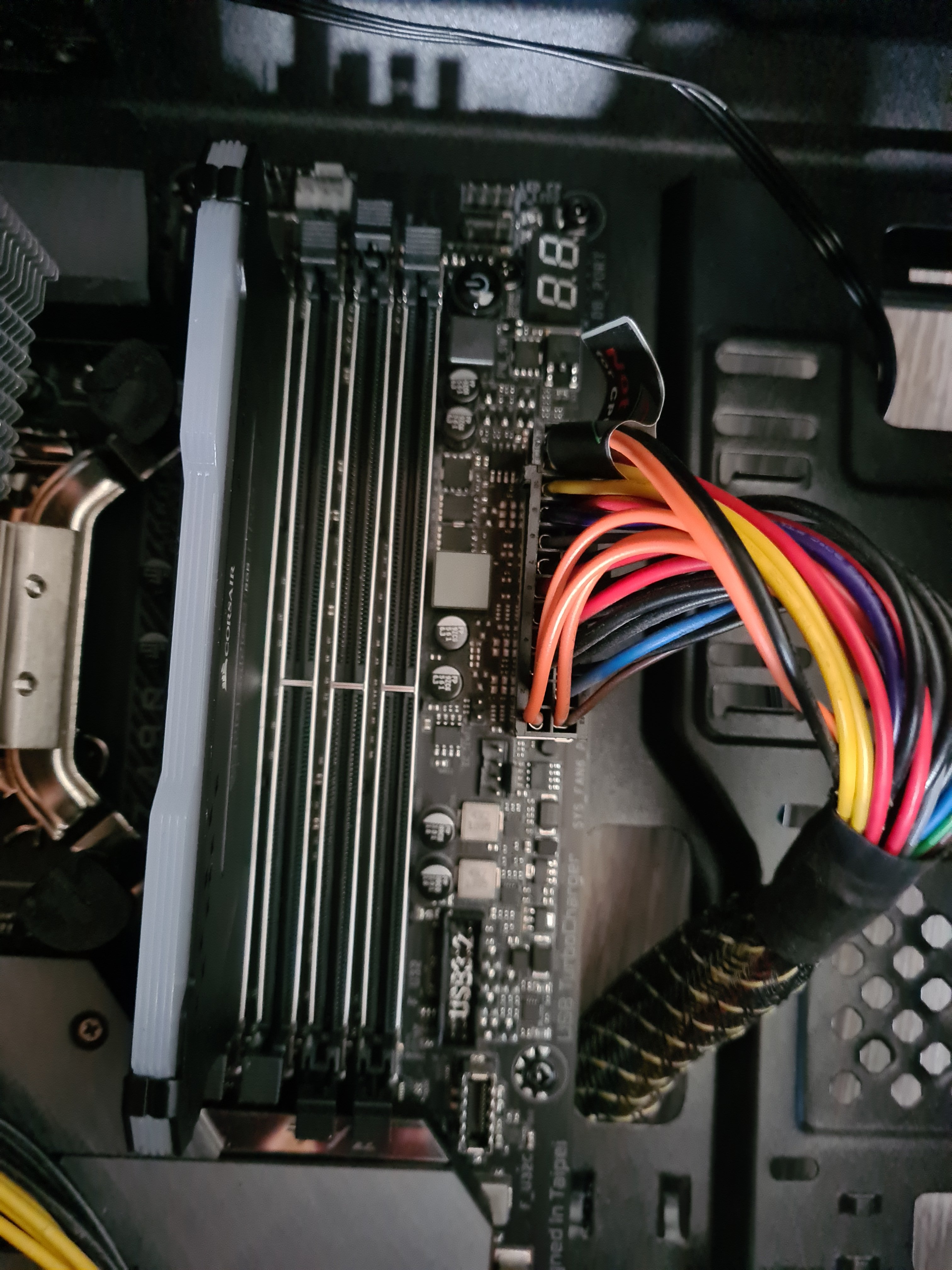

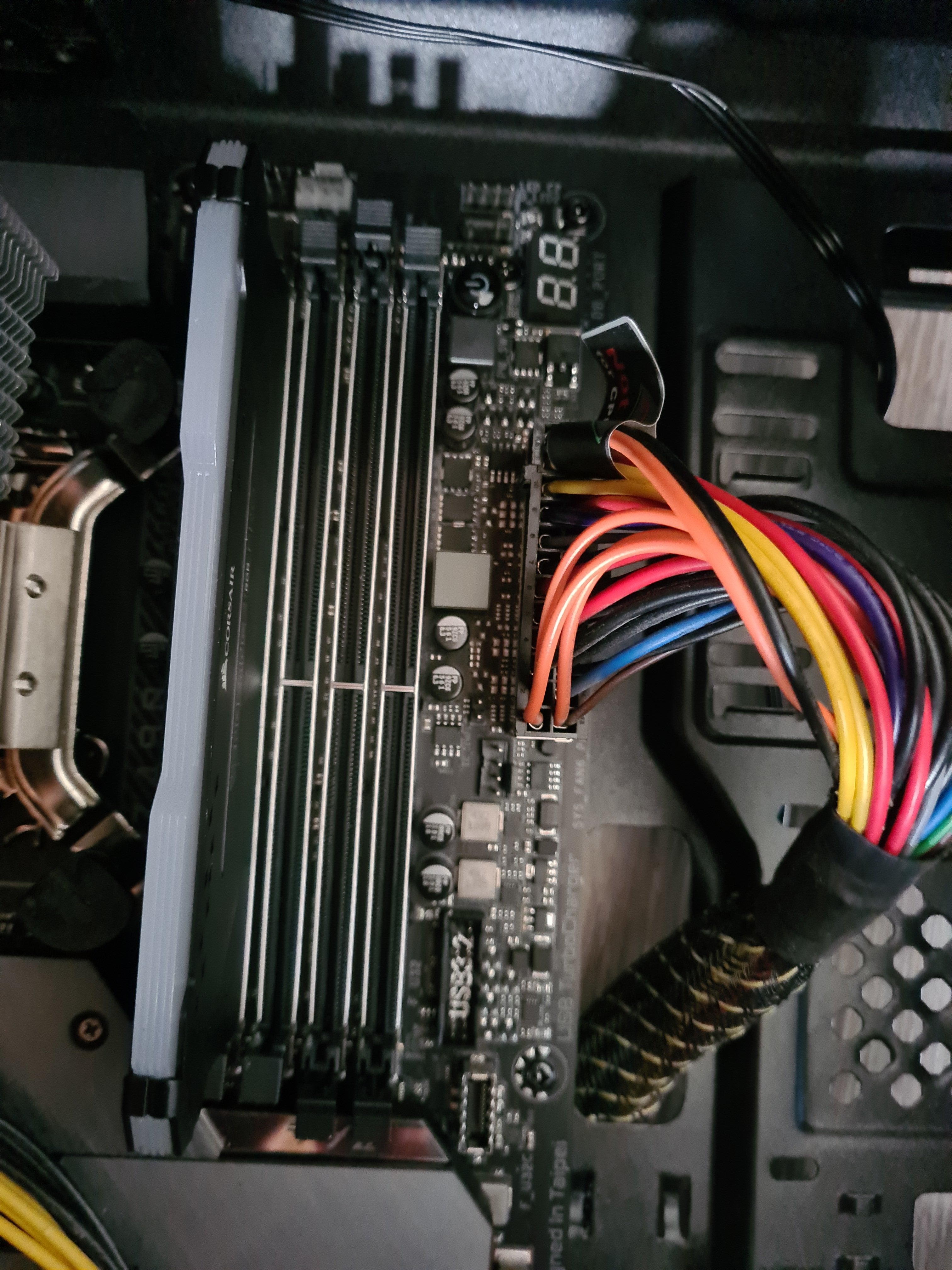

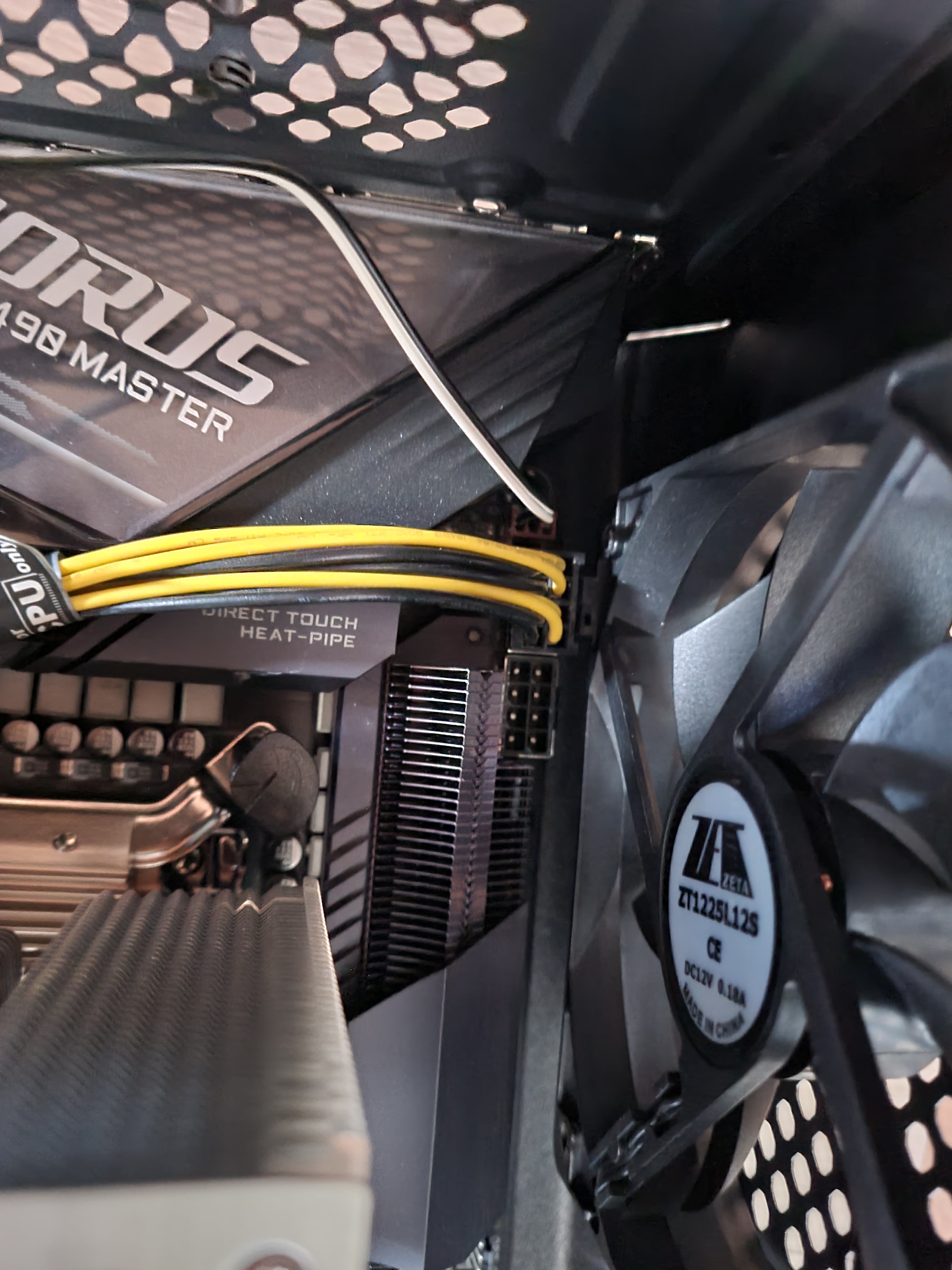

Hier mal zwei fotos der Verkabelung.
Die Kabel die aus dem Netzteil kommen der breite und der geteilte 8 pin
sonst kann ich da ja nichts anschließen

du solltest auch an der led debug anzeige sehen könne wo das Problem ist.
Was ist mit "geteiltem 8-pin" gemeint? Welches Netzteil ist es?
Kannst du die anderen 8 Pins nebendran auf dem Mainboard ausprobieren?
Scheinen 2 x 8 zu sein.

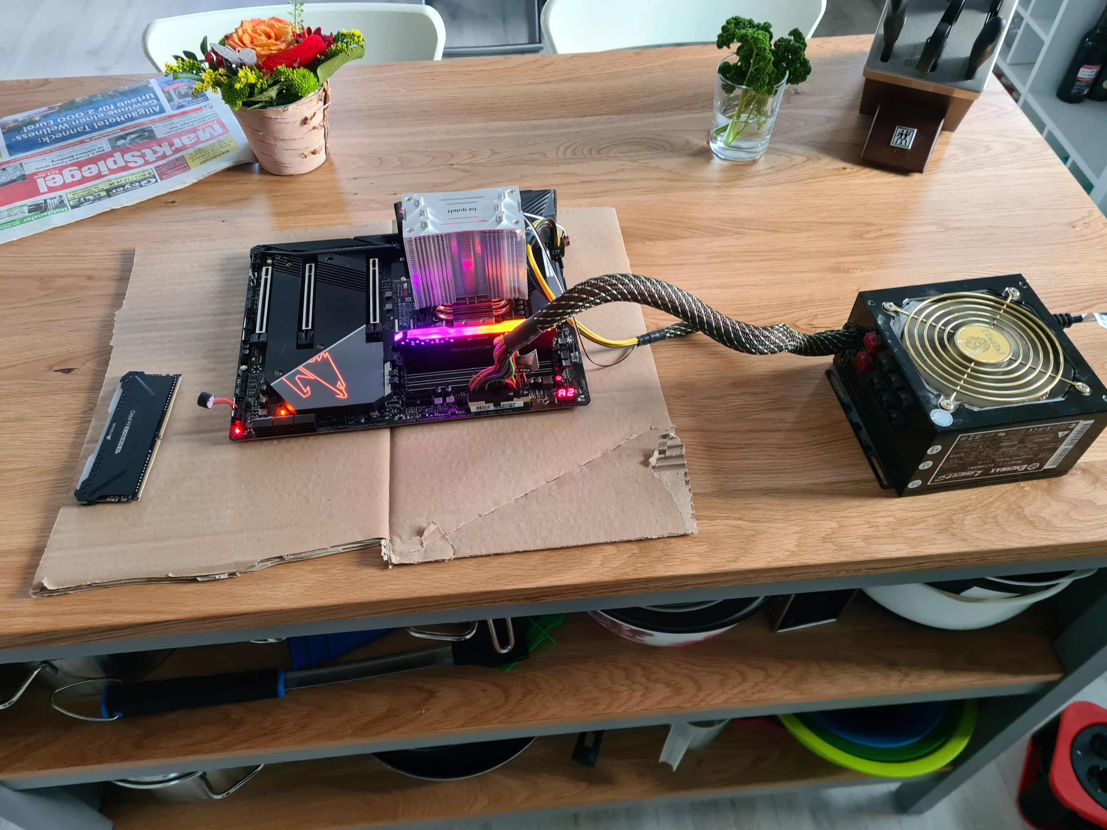

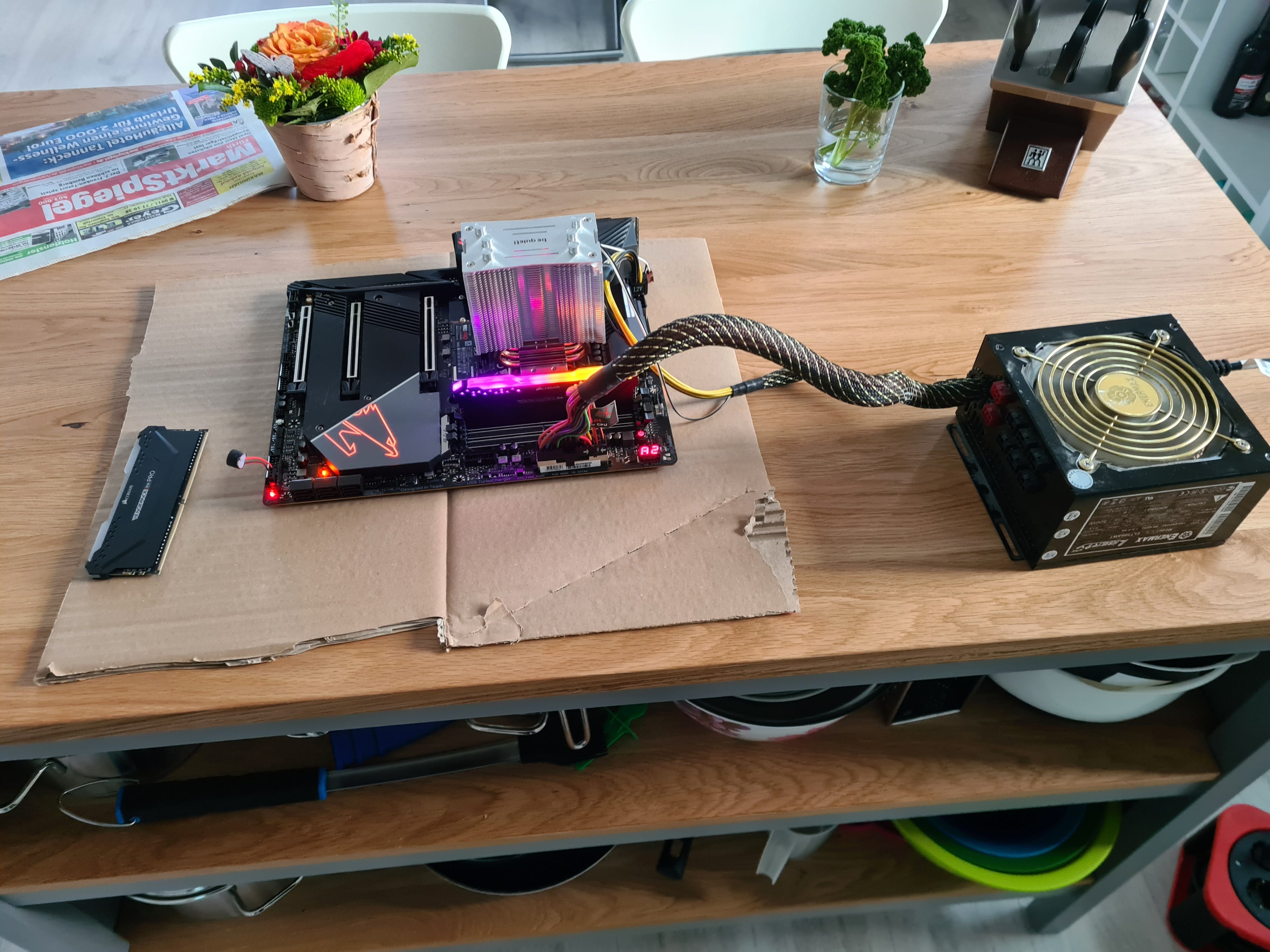

Hast Du das System mal außerhalb des Gehäuses als "Tischaufbau" getestet? (Mainboard auf nicht-leitende Unterlage legen wie z. B. Karton, dicke Zeitung etc. und nur 1 RAM-Riegel sowie GraKa installieren. PC kann dann mit dem PWR-Button des Mainboards gestartet werden.)

Heute Alles aufgebaut, wie auf dem Bild.
Am Mainboard ist das alte Enermax angeschlossen (Neues kommt hoffentlich morgen). ein Speicherriegel drin.
Samsung SSD PCi4.0 980 Pro.
Bios geflasht.
Mainbios ist eingestellt.
Hochfahren lassen und es piepst wieder 5 mal kurz.
Beide Speicherriegel durch jede Bank einzeln gestestet, Ergebnis 5 mal kurzes piepsen.
@Nobbi56 habe beide anschlüsse Probiert
Werde nochmal testen, mit dem neuen Netzteil: Be Quit Straigth Power 11 750 Watt
