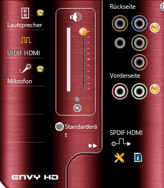

Ich habe schon diverse Versuche unternommen und mit diversen Treibern (11.10.00.31) von der Gigabyte Page des Mobo sowie direkt von VIA gearbeitet - mich wundert allerdings das Dort als Codec VT2021 angezeigt wird obwohl der Chip offenbar VT2020 ist (lt. HWInfo VIA VT2020)? Im BIOS gibt es kein Setting ausser internes AUDIO an oder aus (steht auf an).

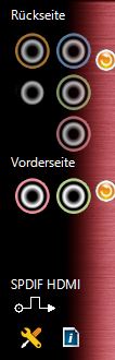

Im HD Deck wird der Anschluss SPDIF_HDMI angezeigt, aber nicht der eigentlich Ausgang SPDIF_OUT wie im Manual.

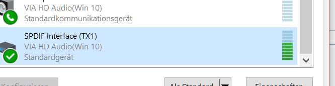

In Windows sieht man beim Musik abspielen oder Testen die grünen Balken im Sound der Systemsteuerung - das optische Signal bleibt aber immer aus?

Ich würde zuerst einmal über die Systemsteuerung --> Hardware und Sound --> Audiogeräte verwalten nachschauen, was ausgewählt ist.
Da dieses Mainboard vermutlich 2 verschiedene digitale Anschlüsse (SPDIF) hat (Coax/Klinke + TosLink) gilt es erst einmal, den richtigen digitalen Ausgang (TX0 oder TX1) auszuwählen.

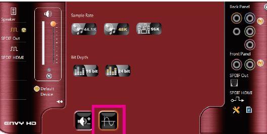

Enter the SPDIF OUT screen to configure further settings if you use the S/PDIF Out connector(s) on the back panel for digital audio output or enter the SPDIF HDMI screen if you use the internal S/PDIF Out connector (SPDIF_O) for digital audio output.
5-2-2 Configuring S/PDIF Out
The S/PDIF Out jack can transmit audio signals to an external decoder for decoding to get the best audio quality.
1. Connecting a S/PDIF Out Cable:
Connect a S/PDIF optical cable to the corresponding S/PDIF out connector as shown below and an external decoder for transmitting the S/PDIF digital audio signals.
2. Configuring S/PDIF Out:
On the SPDIF OUT screen (Note), click the Default Format tab and then select the sample rate and bit depth. Click OK to complete.

Das Board hat nur Cinch (Analog) und einen optischen Ausgang, der richtige scheint im Sound angwählt zu sein, es tut auch was in grün.
Im Via Soundmanager erscheint allerdings nur SPDIF_HDMI aber nicht SPDIF_OUT

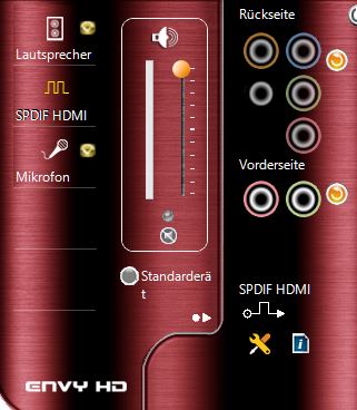

Kannst Du bitte noch ein Bild von den Informationen zur VIA-HD-Software posten ?
Einfach auf den Info-Knopf drücken und fertig, siehe unterstes Bild.

Mit der aktuellen Version der VIA-Software ist in Stereo sogar 24bit, 192kb/s möglich über den TosLink-Ausgang.
Siehe auch in der Systemsteuerung nach zum Einstellen der Übertragungsrate. Normalerweise wird hier standardmäßig nur die niedrigste Datenrate eingestellt. Hier liegt noch etwas an Tuningpotential versteckt.
